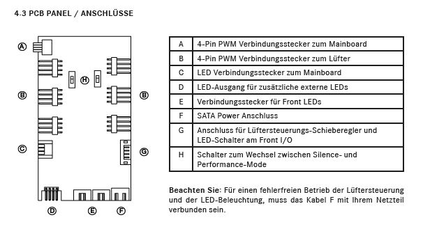

das Gehäuse hat ne Lüftersteuerung, daran kommen die Gehäuselüfter und die Lüftersteuerung muss auch mit einem SATA Stromstecker vom Netzteil mit Strom Versorgt werden.
du hast sicherlich vergessen den Stromstecker an der Lüftersteuerung anzuschließen
und das 4pin Lüfterkabel vom Mainboard zu der Steuerung
siehe Handbuch zum Gehäuse

Also einfach das Kabel von "F" an mein Netzteil anschließen?
steht im Handbuch mit Bild.
an Kontakt A wird die Lüftersteuerung mit den Mainboard verbunden, an den 6 Lüfteranschluss Kontakten B kommen die Gehäuselüfter dran und an Kontakt F wird das ganze mit nem SATA Stromstecker versorgt
jop
und wenn die Lüftersteuerung auf Auto steht, dann wird vom Mainboard das PWM Signal genutzt, dafür muss aber auch an Kontakt A die Steuerung mit dem Mainboard verbunden werden
jop
Ok, hab's gemacht und jetzt laufen sie. Vielen Dank!
