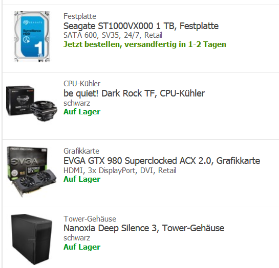

So, ich hab mal dank deinem Rat was zusammen gestellt:
Den Kühler den du mir vorgeschlagen hast hab ich leider nicht gefunden, aber wie findest du den?
Den Kingston Hypster musste ich dementsprechend anpassen, da mir ein Fehler angezeigt wurde mit den prozessor bei der Version die du mir gelinkt hast, aber ich denke das läuft aufs gleiche raus?
Ist dieses Set-UP gut?

Das Board fehlt und beim Kühler würde ich einen Tower vorziehen.
Muss es Alternate sein, ist recht teuer. Wenn du schon so teuer zusammenbauen lässt dann spar bei den Komponenten und lass den Rechner bei Mindfactory zusammenbauen.
Da kannst du dann auch den Ashura nehmen.

Was genau ist denn ein Tower Kühler? Welchem empfiehlst du da?
