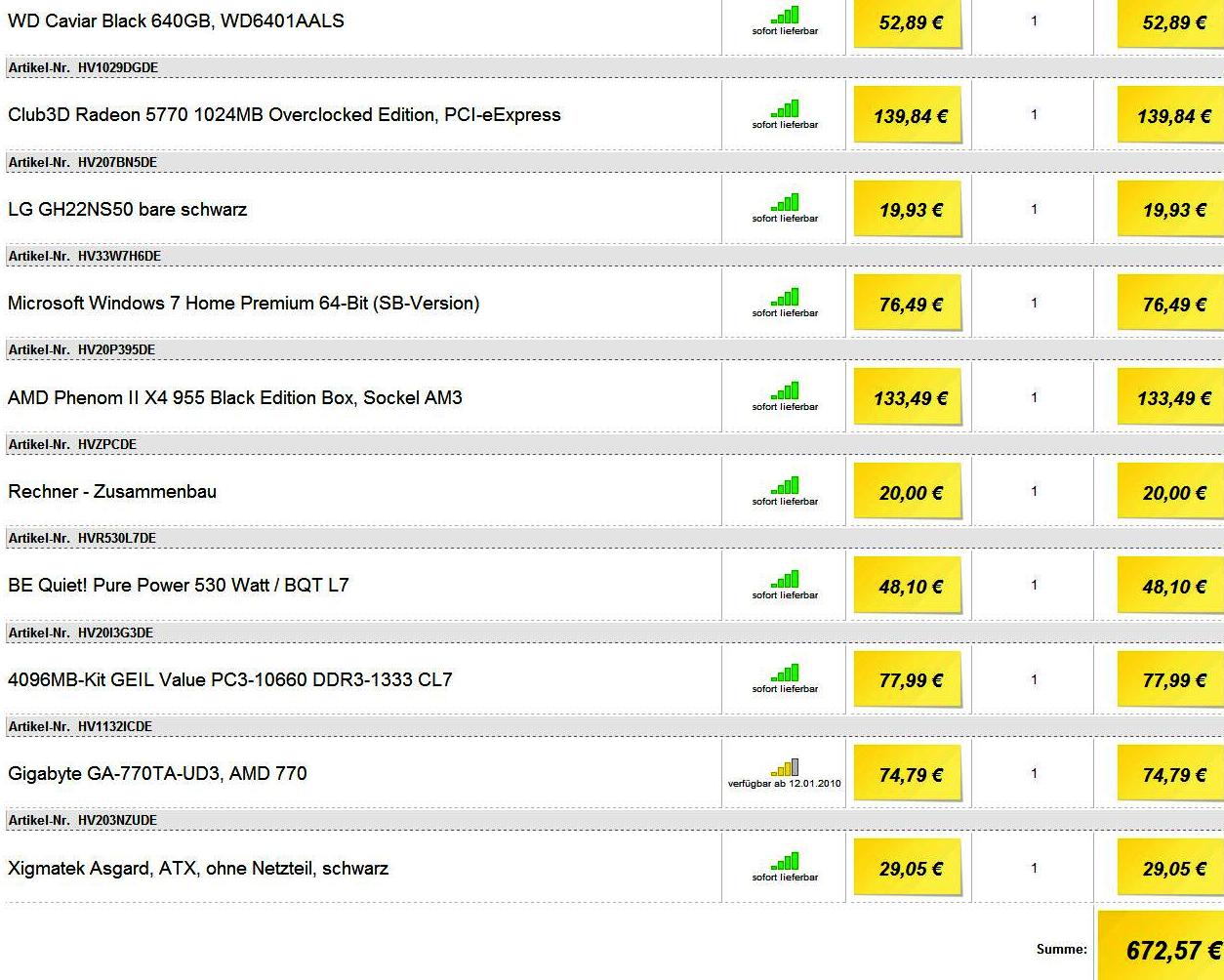

Hier noch mal die aktuelle zusammenstellung....
Danke wieder, für Eure Tips...;-)

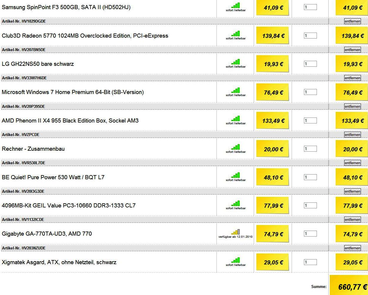

Sodala, jetzt hat HW auch entlich das GA-MA770TA-UD3 in die Liste aufgenommen. :)
So würde ich das System kaufen, obwohl ich würde mir einen anderen RAM kaufen von OCZ aber die 20€ Aufpreis würden sich nicht lohnen, da du sowieso kein Window hast wo du den RAM betrachten kannst.
Also ich würde das System jetzt mal so wie es zusammengestellt ist absegnen. ;)

So, hab die HDD mit rein genommen....:
