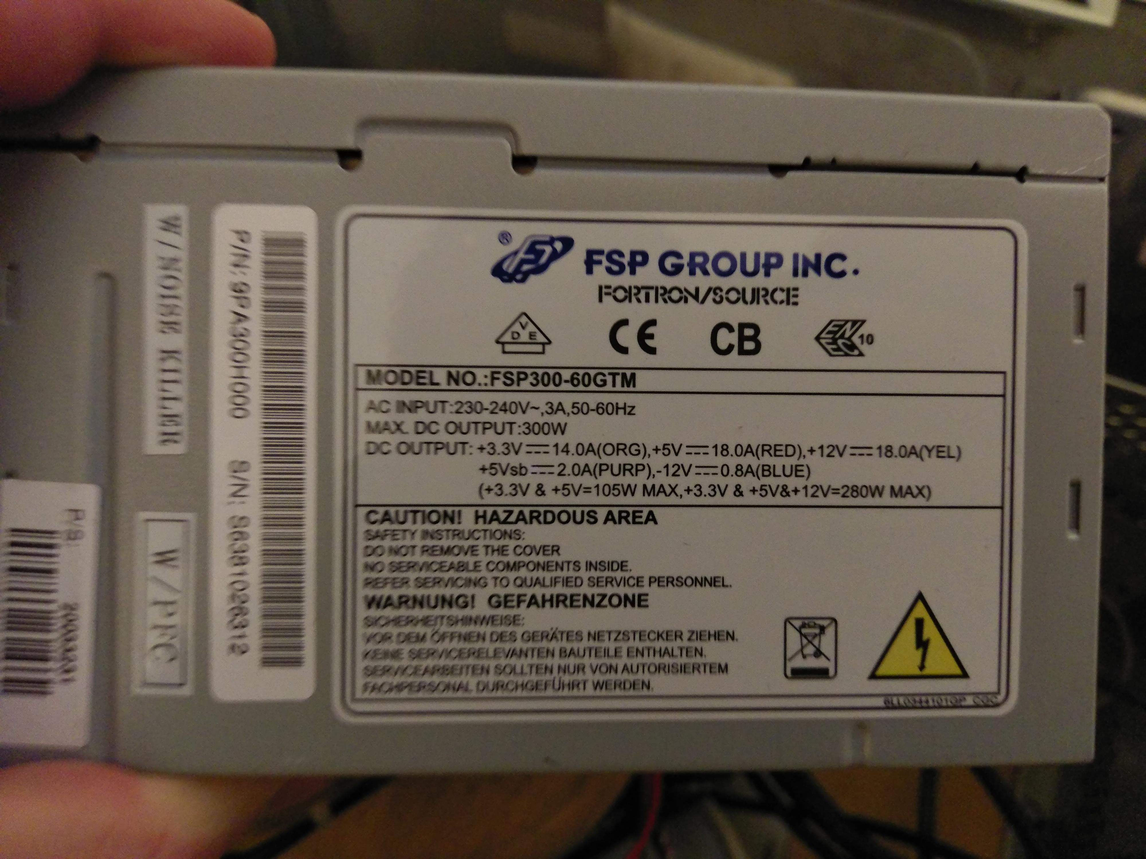

Bitte GENAUE Angaben zu deiner 300W FSP PSU (ggf. ein Foto vom Typenschild machen und hier hochladen).

Im Anhang habe ich jetzt ein Foto vom alten Netzteil.
Hm, ich würde mir da eine neue PSU holen.
