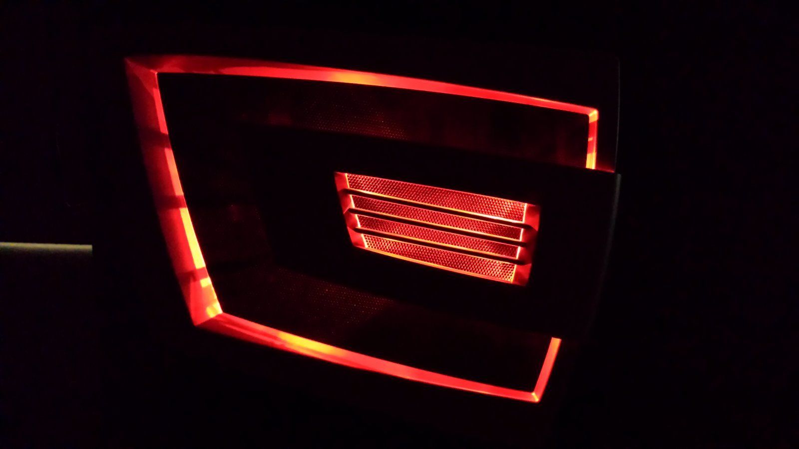

Weißt du vielleicht auch wie ich das mit der beleuchtung löse? Oder jemand anders?
was ist das für eine beleuchtung? nein, an die mainboardbatterie wird nichts angeschlossen.
Hi,
Diese Gehäuse-Abdeckung:
http://abload.de/img/img_0545yxcgw.jpg
die leuchtet normalerweiße und zwar so:
Ein Bild vom Kabel und Mainboard findest im oberen Post.
du müsstest kurz schauen, was für leuchtmittel das ist und wieviel volt die benötigen.
