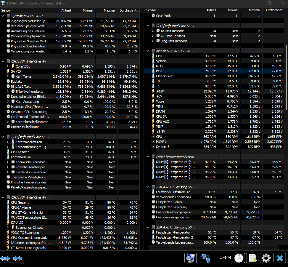

Hallo liebe Community! Hier handelt es sich mehr um eine Frage, da ich was PCH temps angeht garnicht bescheid weis.
lg urker
  • Prozessor (CPU): i9 12900k
  • Arbeitsspeicher (RAM): Tridentz 32 GB 3600 Mhz Cl16 19 .... DDR4
  • Mainboard: Z690 Edge Wifi dd4
  • Netzteil: Dark Power Pro 1200W
  • Gehäuse: bequiet Dark Base 700 (modded = front und deckel wurden durch eine CNC Maschine auf gemacht)
  • Grafikkarte: RTX 3080
  • HDD / SSD: Samsung 980 Pro 250 GB , 980 1TB , 870 500 GB
  • CPU Kühler: NZXT Z63 280mm 2x Aero Fans
Hey liebe Community. Ich war mir vorhin noch sicher, doch jetz bin ich mir unsicher ob die Temperaturen meines Chipsatz okay sind. Zum vergleich mein i9 12900k erreicht max 82° in Cinebench oder die RTX 3080 max 71°. Jetz sehe ich aber im HW Monitor wie mein PCH auf bis zu 82° steigt und man sollte bedenken der Sommer kommt erst...
Ist das heutzutage normal? die MOS erreichen max 49.6°C
Ich wüsste nicht was, lediglich die M2 SSD könnte ich einen stock tiefer setzen, aber da wollte ich sowieso noch eine einsetzen.
Danke für jede Antwort und für Schreibfehler gibt's natürlich Social-Credits.

Chipsätze werden grundsätzlich sehr heiss gerade in Performance Segment. Kann mich an x58 Boards erinnern die 110 grad und mehr als „normal“ Temps hatten.
Reaktionen: madmax2010 und MoRex
Alles gut soweit, das MSI Z690 Edge ist laut PCGH sogar eins der Kühlsten
Nadann. Umsonst sorgen gemacht. Tatsächlich habe ich auch eine solche Chipsatz PDF von Intel gefunden, aber diese war von 2014. Deswegen konnte ich da nix mit anfangen. Naja dann sollte es ja im schlimmsten Fall wenn ich wieder hier im Dachboden sitze und die Sonne den Raum in ne Sauna verwandelt maximal 100 - 95° erreicht werden.
Danke! Ansonsten denke ich sind alle Temps okay. Sollte mich der i9 12900k der eh nur bei Benchmarks heiß wird stören, dann gebe ich ihm halt ein paar weniger Volt als er jetzt schon kriegt :evillol:
I'm unknown schrieb:
Seite 42: Bis 110°C ist alles im Rahmen
dort ist der wertebereich des temperatursensors angegeben (-40 bis 110°C). dem pdf ist das "648364_001_Electr_Therm_Spec.xlsx" angehängt. dort ist die "Operating Junction Temperature Range" mit 0 - 108 °C spezifiziert :) ich hab mir das ganze zeugs angesehen, nun wollte ich auch was dazu schreiben :p

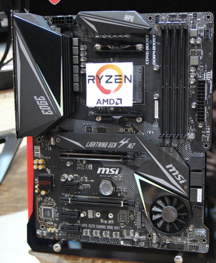

also nur als Vergleich mit 1080Ti (MSI, die auch ihre 280W bei mir gerne aufnimmt):
die PCH Temperatur beim Z270 erreicht gute 60 Grad (idle 35 ca.)
die Chipset Temperatur beim X570s (5900x) sinds auch gute 60 Grad
beim Z690 muss ich die gleiche Kombi noch testen ...
und wenn es um die NVME im CPU Socket geht: es geht in ähnliche Richtung, also 55-58 Grad

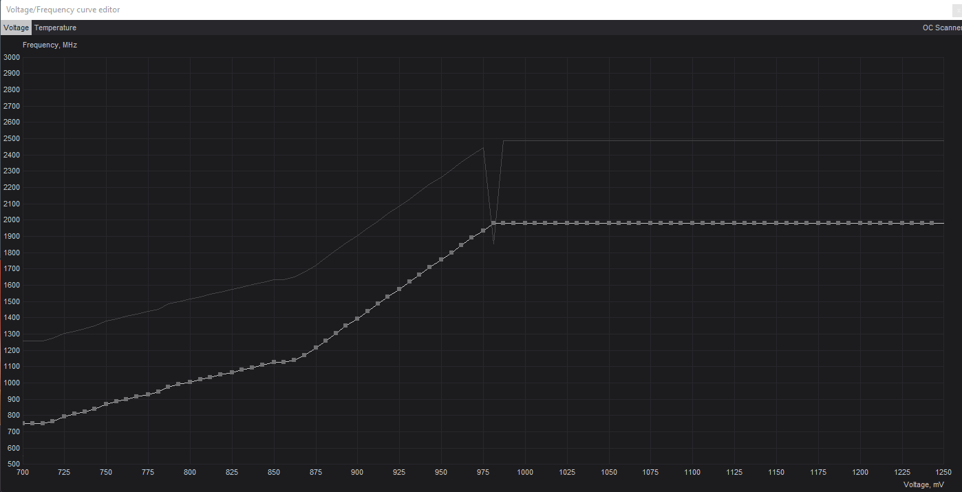

@urker: Eine RTX3080 lässt sich wunderbar undervolten. Meine läuft bei 0,9V mit 1860MHz unter Volllast. Dabei drehen die Lüfter mit 45% Drehzahl (individuelle Lüfterkurve mit MSI Afterburner erstellt). Temperatur pendelt sich dann bei 67°C ein.
Hey das habe ich auch mittlerweile. Aber hast du dann nicht sogar deine Takrate reduziert? Ich habe im Afterburner 1960 Mhz bei 981 mv stehen (900 schmiert die gpu ab). Sie läuft dann in Apex sogar bei 1995 MHZ warum kann ich leider nicht begründen. Da laut der Kurve die maximale takrate 1960 sein sollte. Hat aufjedenfall etwas gebracht.
