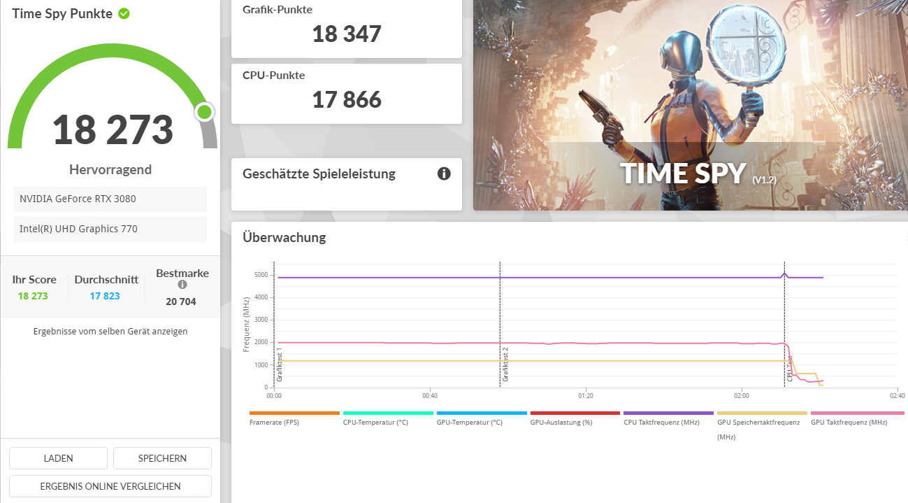

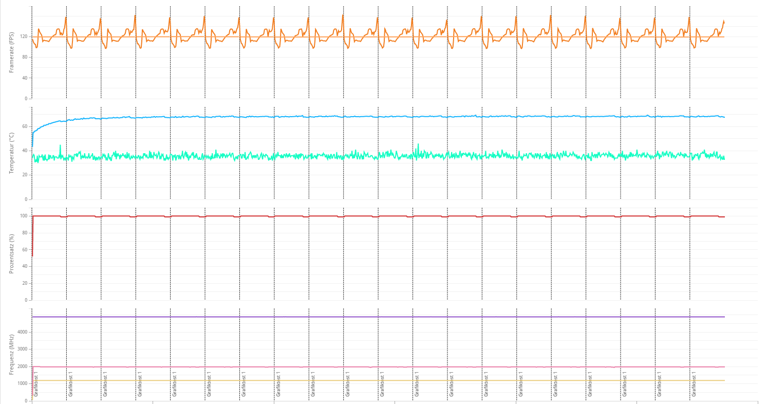

kurzes Update:
Ich hab nochmal finetuning in 3D Mark gemacht. Bei 931 mv hatte ich ab loop 5 artefakte und bei loop 8 oder höher schmierte dann 3D Mark ab.
bei einer stabilität von 99,4 % und 20 erfolgreichen loops hab ich die GPU auf 1980 Mhz und 943 mv abgespeichert. Nachdem ich Afterburner wieder angemacht hab steht jetzt aber bei 943 mv 1995 Mhz :confused_alt:
Was haltet ihr von den Werten? Ich hab da auch 18335 gepackt bei 906 mv aber 906 mv hat im Belastungstest keine 2 Runden gehalten.
Das wunderbare ist jetzt, das durch dieses undervolten die GPU nicht bei 1850 Mhz im power Limit gammelt sondern wirklich ihr ziel erreicht und das power Limit sehr selten auftaucht. (Powerlimit hab ich auf 102% erhöht im afterburner)
lg Urker
EDIT: Hier ist der aktuellste Benchmark mit den oben genannten werten. Leider erreicht meine CPU nie die 18000 wie es im Netz steht. Liegt das am adaptive offset von -0,04V ?

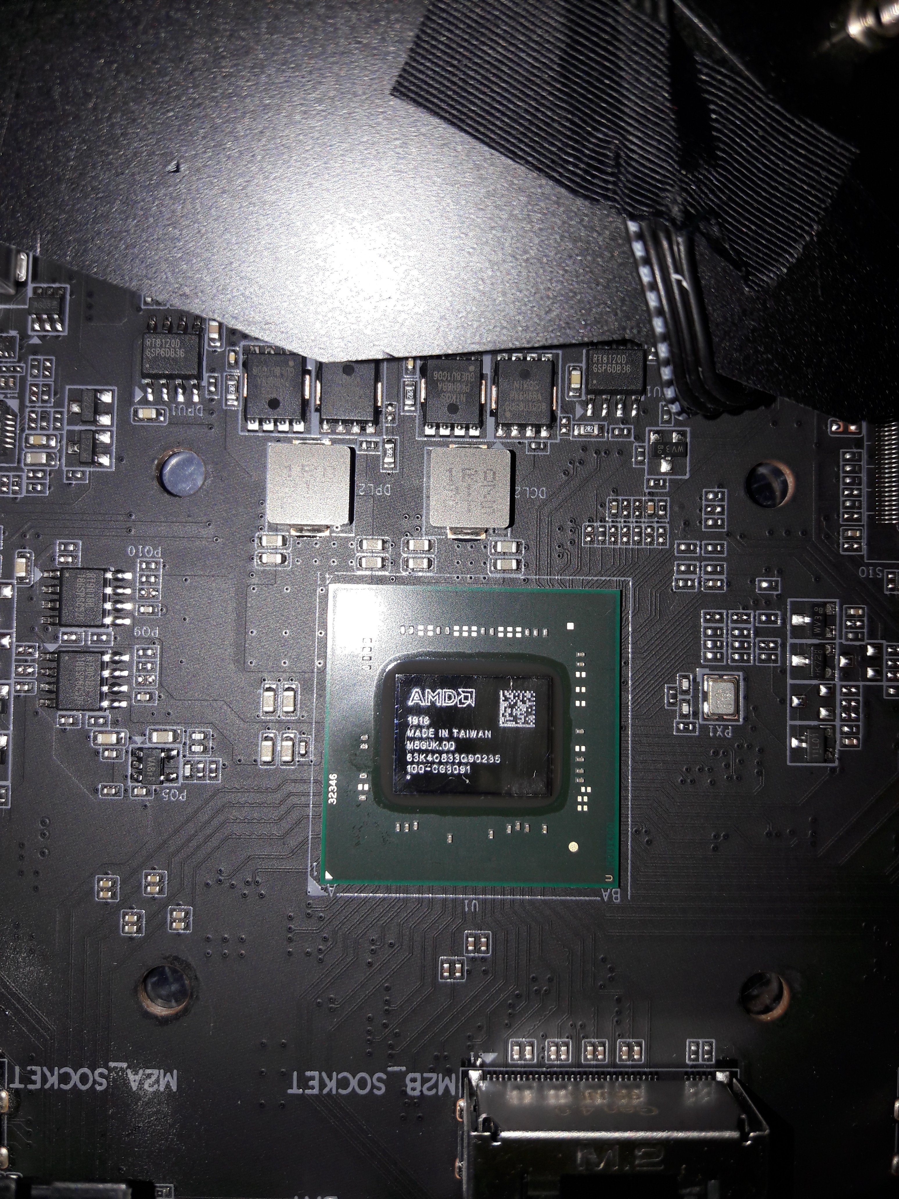

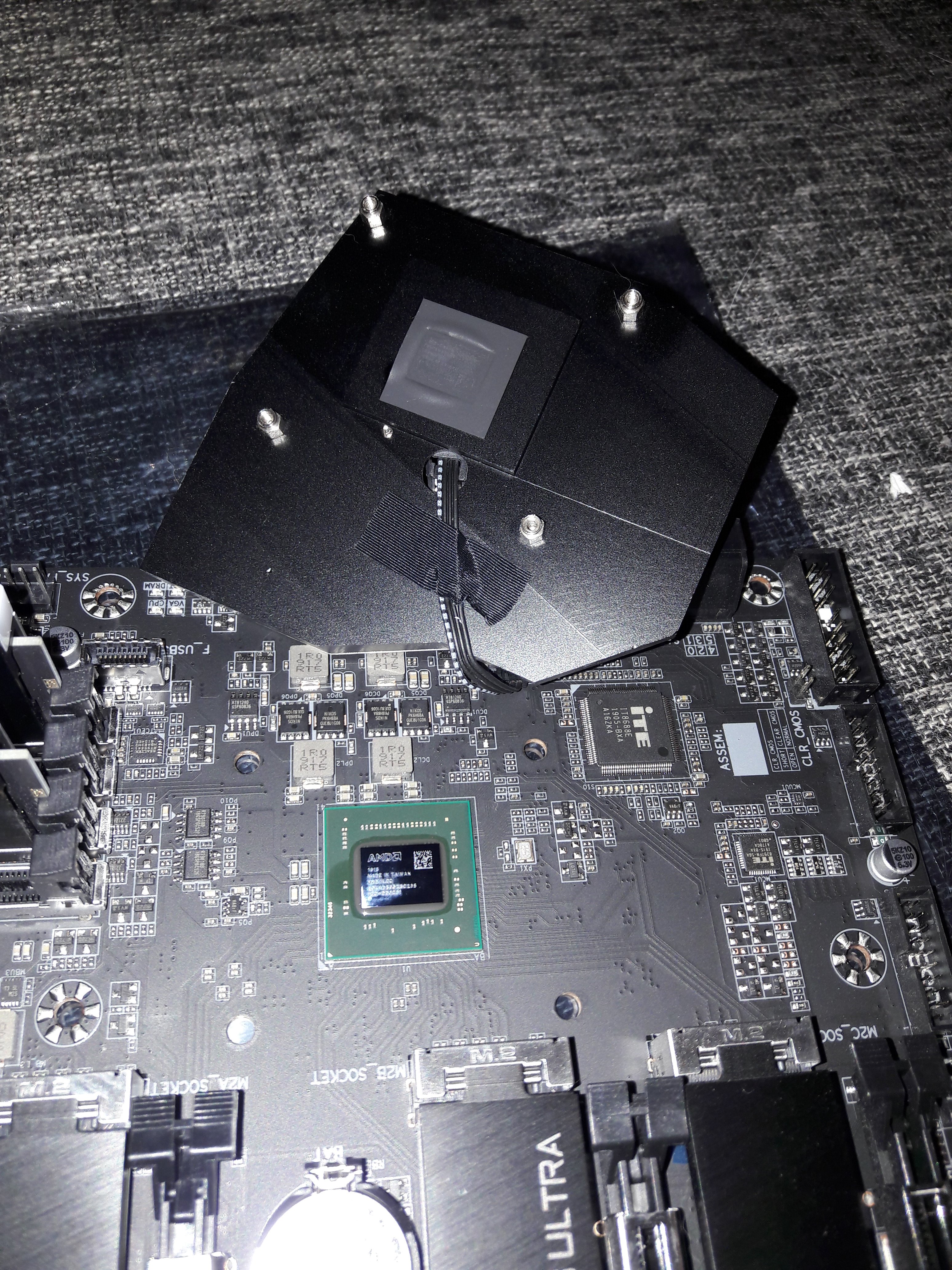

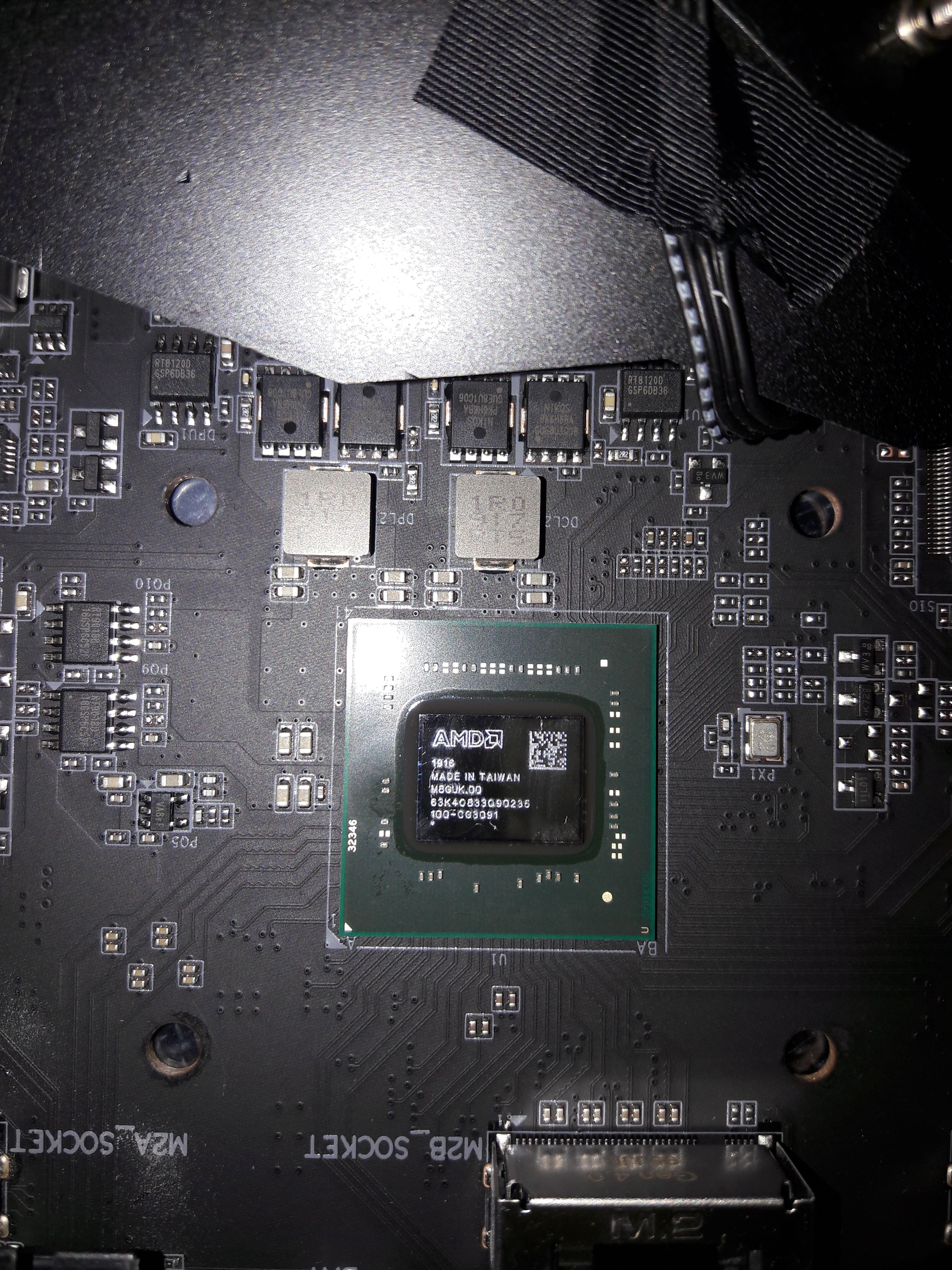

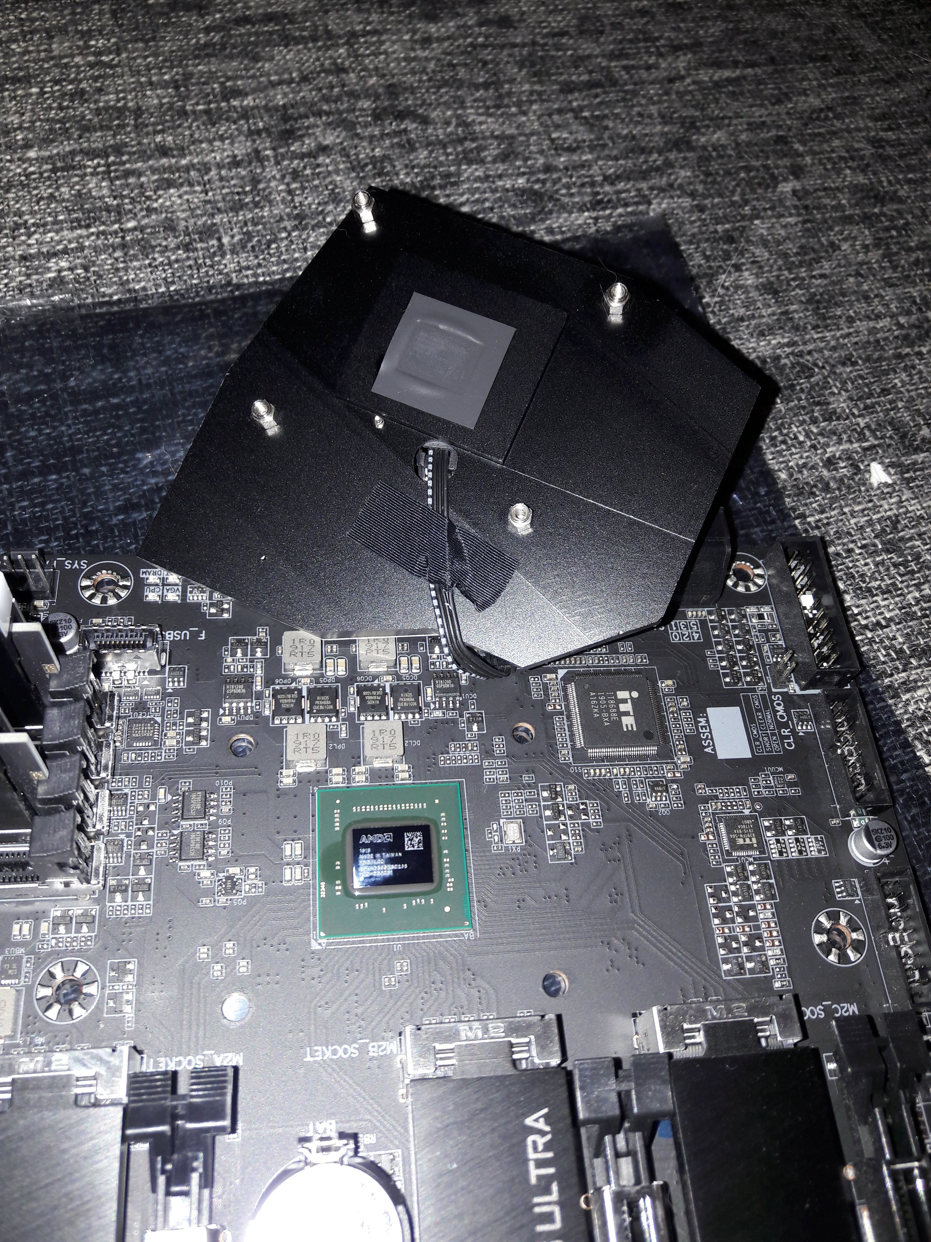

Falls du es dir zutraust kannst das Wärmeleitpad weglassen oder ein besseres verbauen, hatte ich damals bei meinem AMD System mit Custom Wasserkühlung gemacht, das war alles Kühl außer der verdammte X570 Chipsatz..
Kein Wunder bei dem billigen etwas das Gigabyte da verbaut hatte. Sah aus und fühlte sich an wie ein Stück Gummi. Hab dann kein neues Pad verwendet sondern einfach nur eine gute Wärmeleitpaste drauf, Temperatur gingen dann nie wieder höher als "irgendwas mit 60 Grad". (soweit ich mich erinnern kann war definitiv keine Temperatur über 70 Grad zu sehen.)
