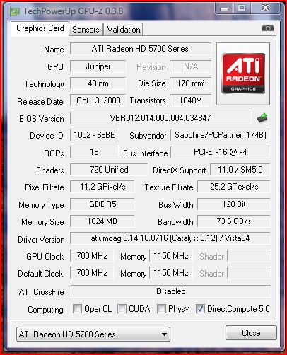

Hallo Leute! ich habe nen "neuen" PC!
habe eine HD 5770 drinne, hab eben nur mal so aus juchs gpu-z angeschmissen und was sehe ich da?
Im Bus Interface steht PCI-E x16 @ x4 ???
soll das jetzt etwar heißen das der nur auf 4x er geschwindigkeit läuft?
bitte um hilfe!
danke bjoerN

Richtig das heißt es, was haste den für ein Board?
Karte sitzt richtig? Im BIOS ist der Slot auch auf 16x gestellt?
hat dein MB vll 2 PCIe Slots und du hast es vll in den falschen slot gesteckt, bzw im Bios mal nachgeschaut ob auf 16x steht ?
EDIT: da war jemand schneller :)
Was für ein mainboard hast du ? GA-MA770-UD3? Steckt irgendwas in den anderen PCIe steckplätzen ? bios reset schon versucht ?

Kann schon sein und selbst wenn es so wäre, ist es nicht schlimm. Du verlierst zwischen 5 oder 10 % Leistung. Das wäre noch kein Grund, ein neues Board zu kaufen. Falls du sie falsch angeschlossen hast, wäre es unter Umständen vermeidbar.

Das genannte Board hat auf alle Fälle einen voll angebundenen PCI-E 16x (Gen1)-Steckplatz. Warum es in deinem Fall nur 4x läuft - kein Ahnung ...
Karte raus, Kontakte sauber machen, Karte rein, schauen ob geht
Alternativ: Bios-Update
ich habe die Speard Spectrums angemacht und zack lief sie auf 16x -.-
