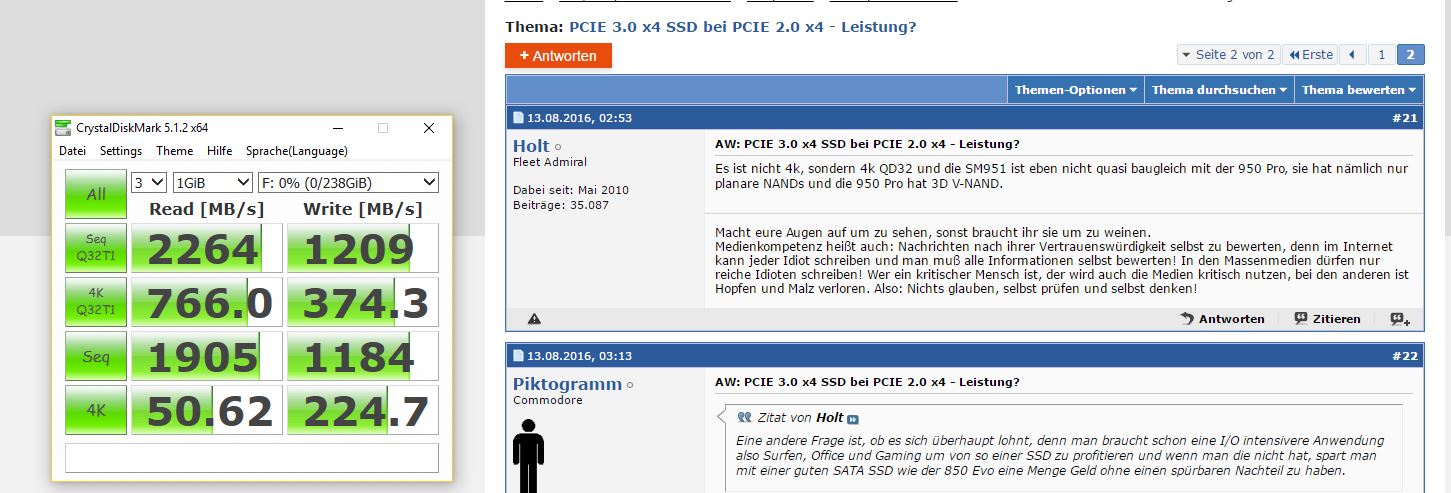

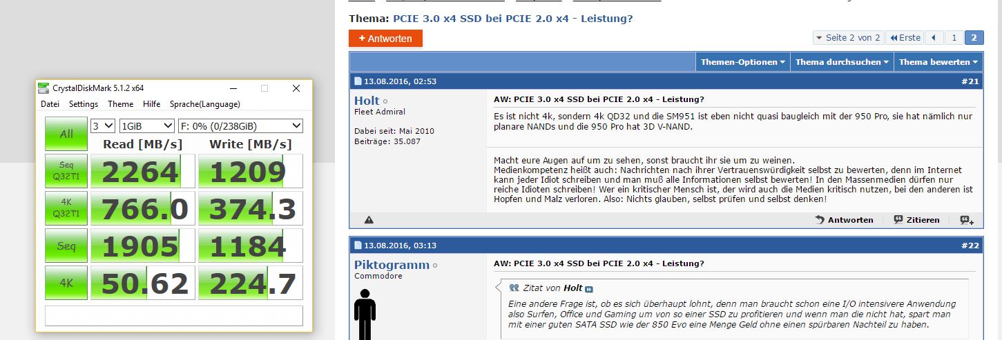

Es ist nicht 4k, sondern 4k QD32 und die SM951 ist eben nicht quasi baugleich mit der 950 Pro, sie hat nämlich nur planare NANDs und die 950 Pro hat 3D V-NAND.

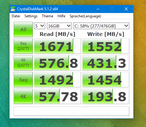

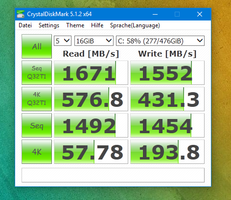

Und das erklärt die fast 4x schlechtere Performance? Ich glaube nicht, ich hatte lediglich den IME Treiber noch nicht installiert. Jetzt komme ich mit der nicht V-Nand SSD auf einmal fast überall an die Werte der 950Pro, mal etwas schlechter, mal etwas besser.
Jetzt sehen die 4k QD32 Werte doch gut aus.
