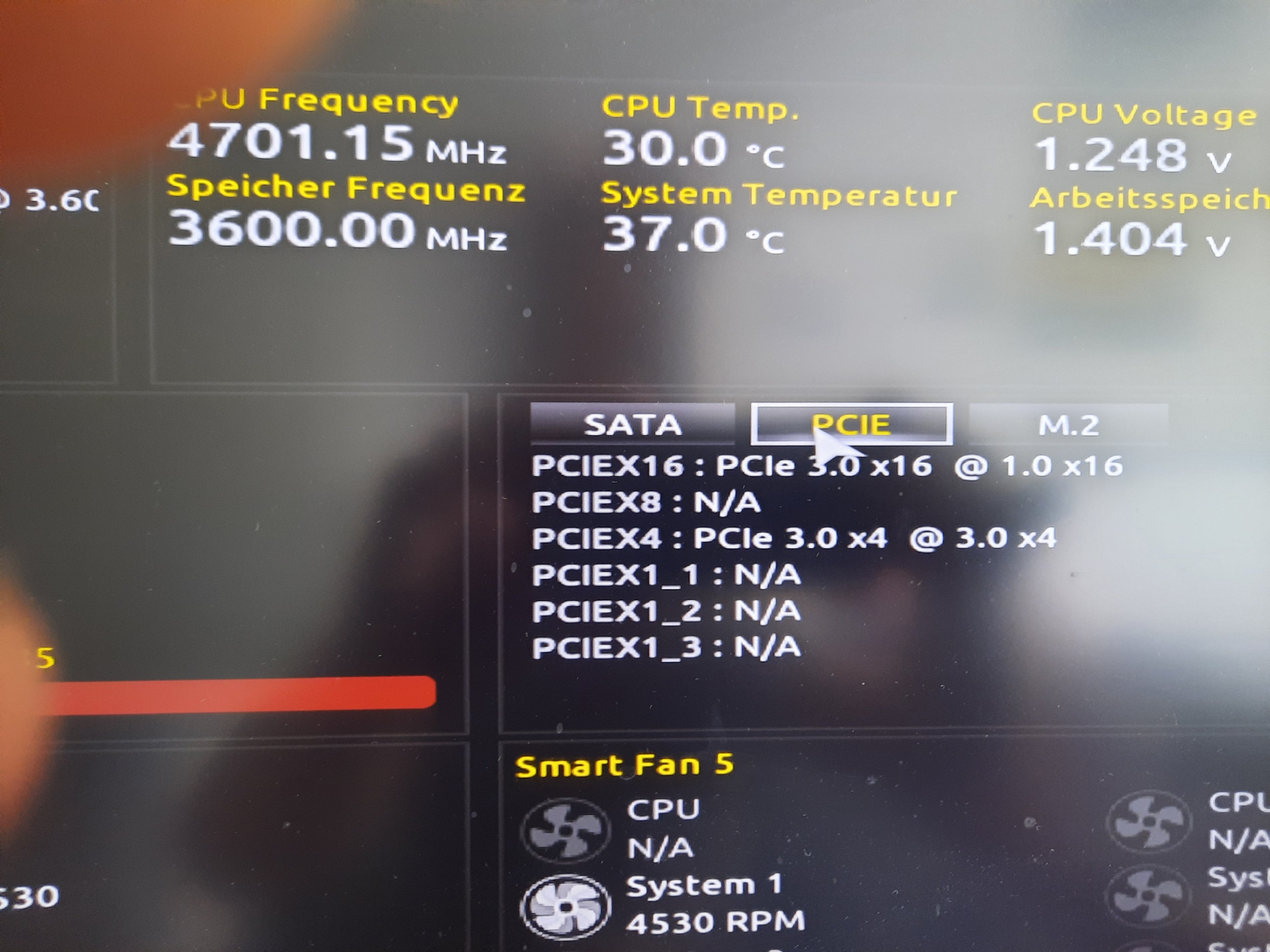

...Mein Problem ist das die Grafigkarte nur die 8 Lan hat, die SSD steckt im 2. PCIe Steckplatz, weil der untere Steckplatz irgend ein Problem mit Starten von Windows und Ram hat. Ram wird halbiert, ein Riegel wird abgeschaltet. Wenn die SSD in dem unteren Steckplatz ist komme ich zwar ins Bios, kann über die Bootoptionen das Laufwerk starten, komme ins Windows. Bei Neustart startet der PC 2 mal bleibt an, aber kein Bild, und wie gesagt nur den halben RAM. Weiss auch nicht mehr weiter. Wäre für eure Hilfe sehr Dankbar.
...Bios versucht etwas Umzustellen, ohne Erfolg, alle Laufwerke ausgesteckt bis auf die SSD. Ram Riegel auch umgesteckt.
Umd daran liegts. Deine CPU hat nur 16 Lanes, die werden auf 8 + 8 aufgesplittet, wenn du in den zweiten PCIE Slot etwas steckst.
Steck die SSD wieder in den untersten Slot. Dass der RAM dann instabil wird, ist nochmal eine andere Geschichte.

also die SSD habe schon lange und jetzt ein neues System, vorher Hasswell-e i7 5820k. Musste SSD neu aufsetzen. Ja das OS ist drauf. Wenn die Lan gesplittet werden habe ich dual jetzt ohne habe ich Single Channel. Im Bios Üffie habe ich mal geschaut, traue mich aber nicht irgendetwas zu verstellen. Zumindest läuft jetzt die Graka auf volle Leistung. Wäre für Ratschläge sehr Dankbar. Im übrigen habe ich die SSD damals für 1000 Euro kaufen können, musste da zuschlagen. War eine Retourware und bis jetzt sehr zufrieden. Habe jetzt aber lange gebraucht das die jetzt endlich in diesem PCIe 3.0x4 Slot läuft. Bitte um weitere Vorschläge bezüglich des Rams. Vielen Dank

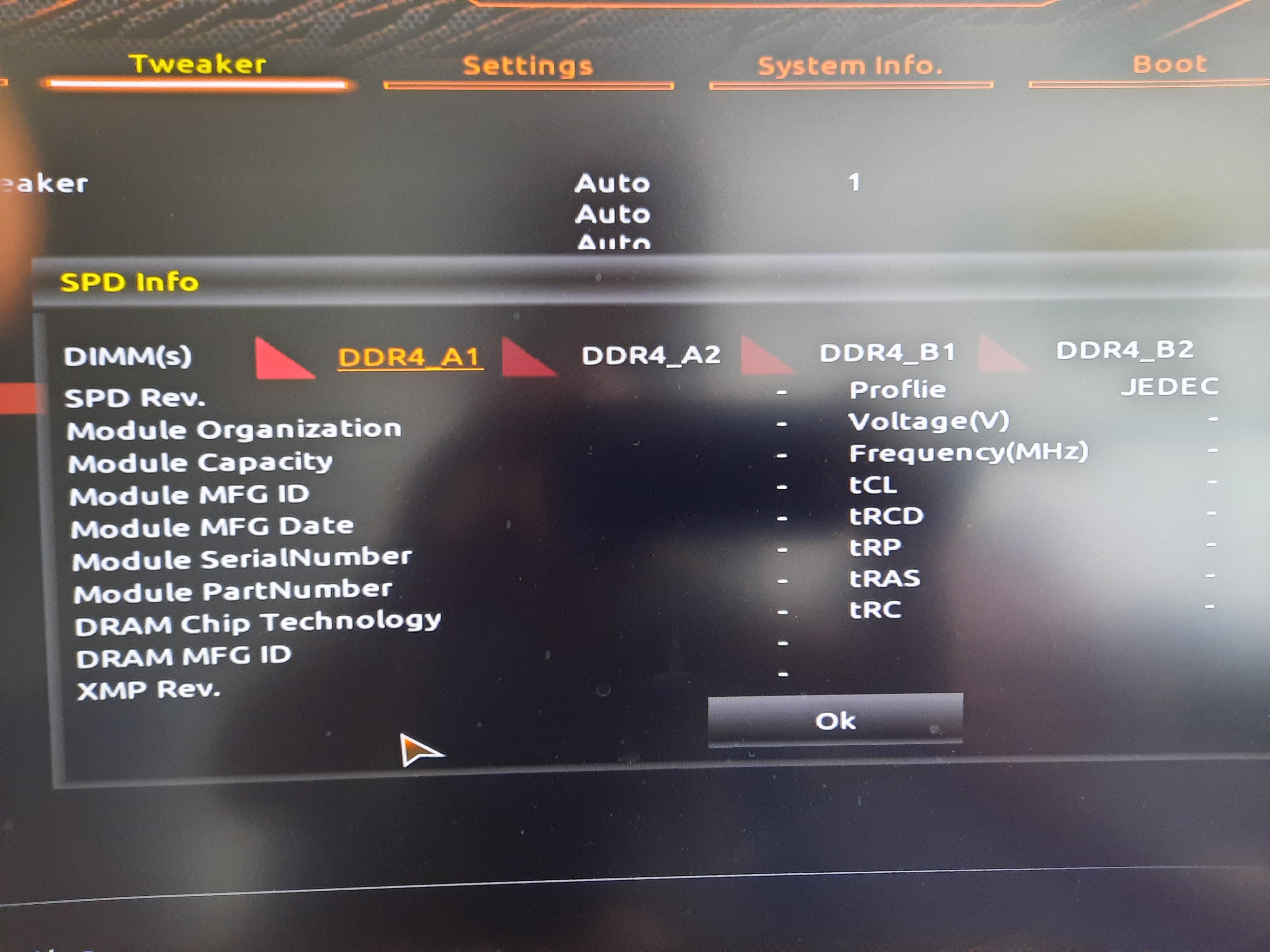

Und ob die SSD den Speicher reserviert kann sein weil im Bios stand eine ganz komische Zahl bei dem rank

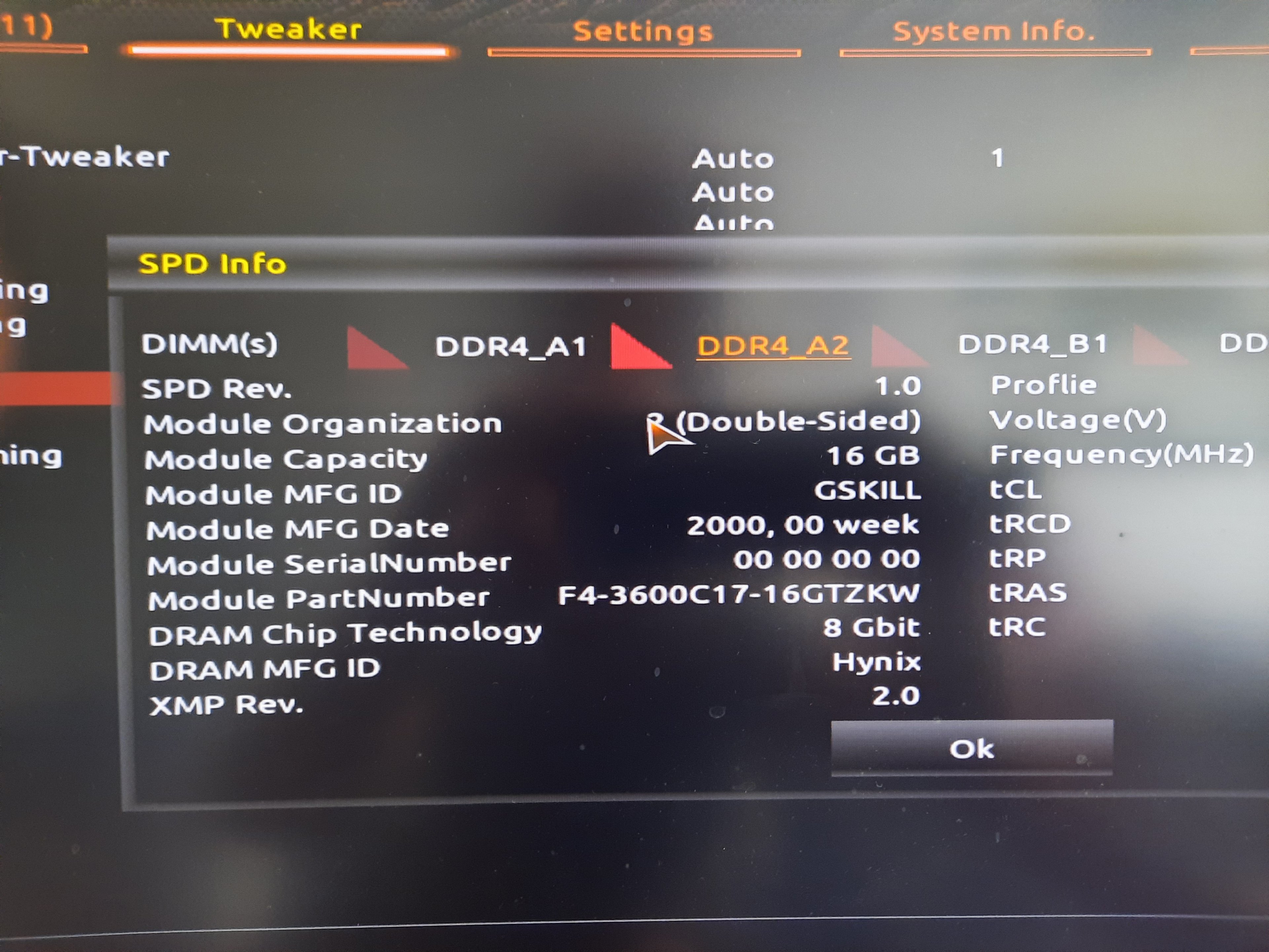

es ist der 4. Ram Slot der ausgefallen ist. Im Bios stehen die Werte auf 0.

Ich schicke mal Fotos vom Bios
Mischung aus Dual- und SingleRank Riegeln ist keine gute Idee. Hast du ein Kit gekauft oder einzelne Riegel?

Kommt dir der Rest der da ausgelesen wird koscher vor oder ist es wahrscheinlicher dass da einfach Käse steht weil die SSD da reinpfuscht?
