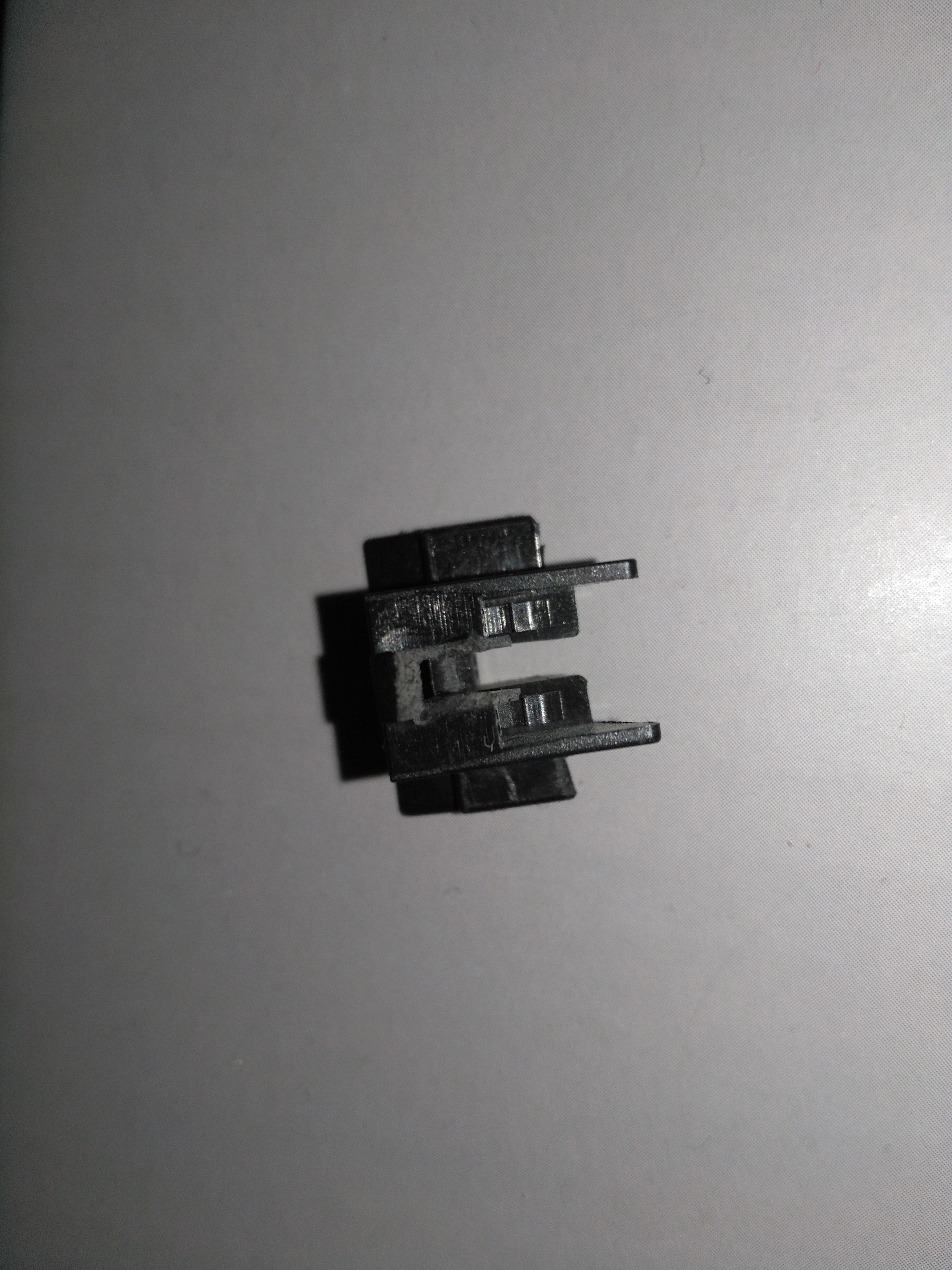

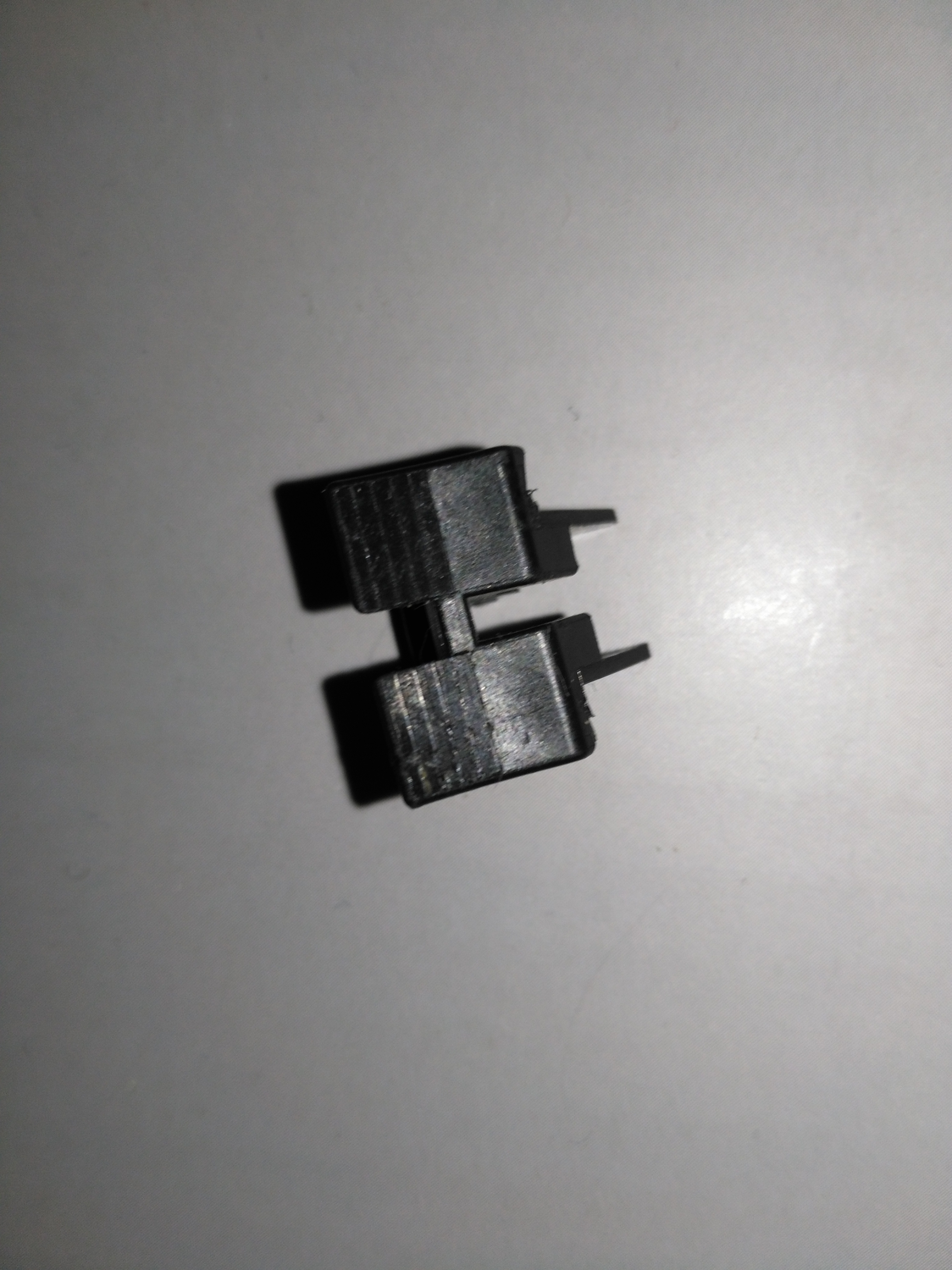

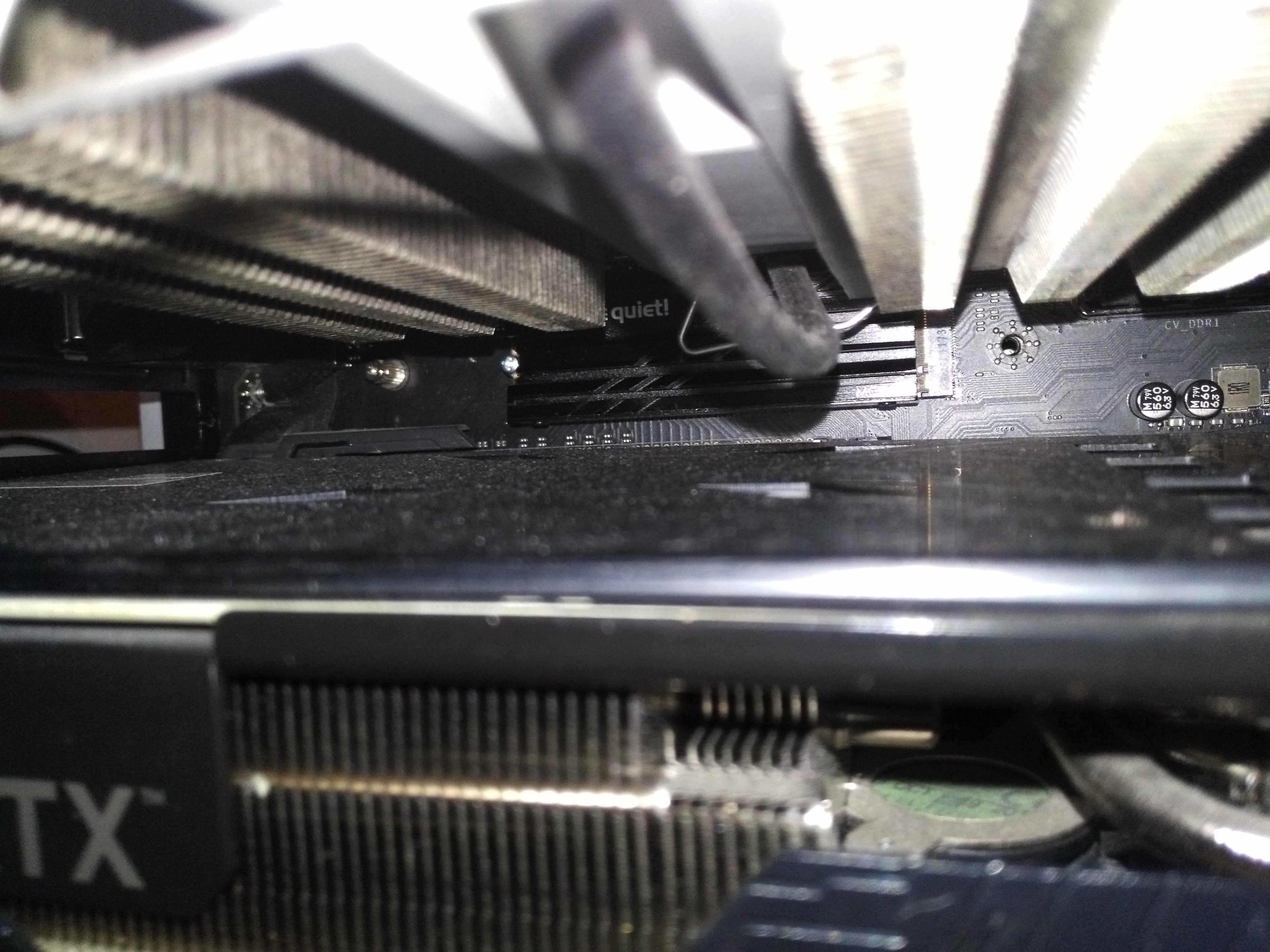

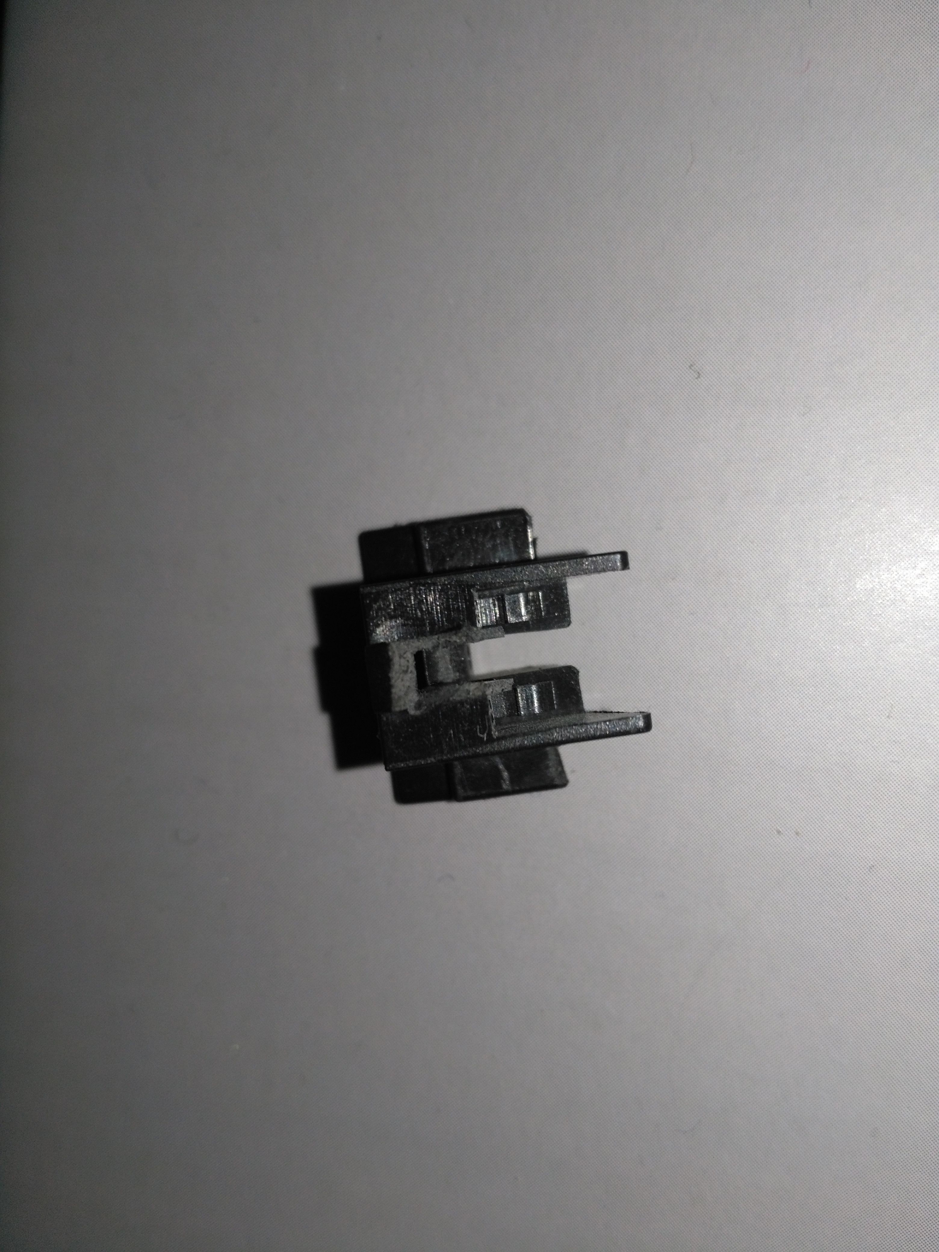

@arcticbreeze: Welches Mainboard hast du? Kannst du mal versuchen ein Foto zu machen? Mit einer guten Lampe in den PC leuchten, so das man den Clip, bzw. das was davon uebrig ist, sehen kann. Und wenn du das was abgebrochen ist noch hast, davon auch mal ein Foto.
das MB ist ein MSI M5
Ok, das sieht wie das ganze Teil aus.
Alle Bilder anschauen hilft... da ist was gebrochen und ein Rest ist im Slot.
Leider ist die Backplate zu dick um das Ende des Slots richtig zu sehen.
Hast du schon versucht die Karte auszubauen?
Worst case: das ganze Mainboard mit GPU ausbauen und schauen ob man dann an das Teil kommt.
ne hab ich noch nicht, das ist aber auch ein recht großer widerstand wen man dran zieht, dar muss man halt dran denken das es nicht ohne den Schalter Drücker Knopf geht.
ich glaube ich frage im MSI Forum vorher noch mall, wie das richtig ist ;)
Ist mir auch passiert.Graka sitzt auch ohne den Clip und funktioniert:)
