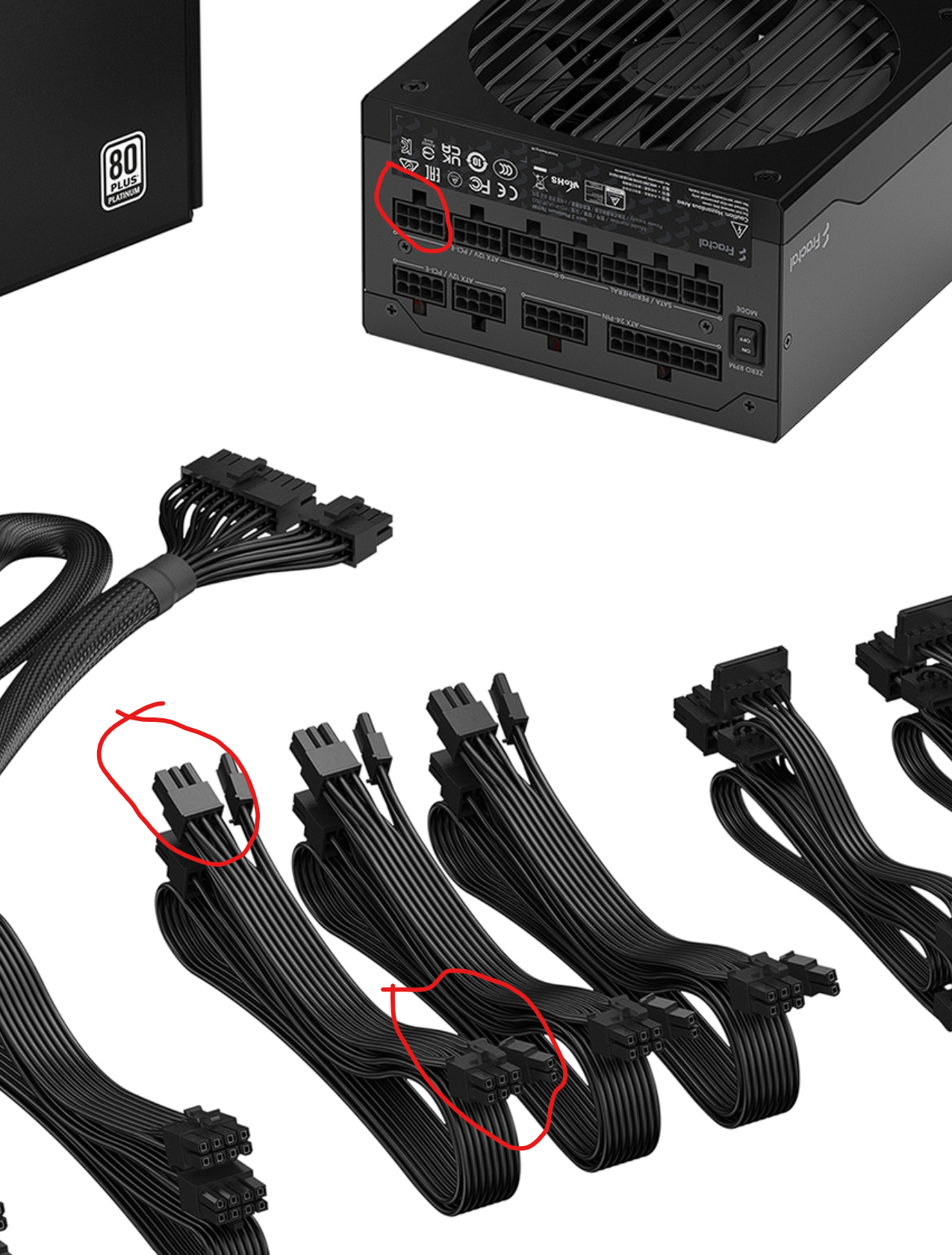

Moin
Hab ein neues System im ITX Format mit einem Ion+ 2 (760 Watt) von Fractal-Design.
Der PCI-E Kabel ist gesplittet und ein Kabel gibt mir 2 x 8 Pins
Jetzt brauch ich noch eine neue GPU. Bin kein Gamer was einfaches reicht also.
8 Pin PCIE reicht aus für die GPU. Das gesplittet Kabel vom Netzteil ist also nicht nötig.
Kann das durch ein nicht gesplittete 8 Pin Kabel ersetzen um Platz zu sparen.
Sind die Standardisiert oder ist das Hersteller spezifisch?
Danke
Steve
Das ist nicht nur herstellerspezifisch sondern teilweise auch bei unterschiedlichen Netzteilen eines Herstellers unterschiedlich.

Andere blöde Frage, wieso bei einem ITX System keine CPU mit integrierter GPU? Alternativ eine GPU ohne extra Strom.
Kannst du, brauchst aber ein passendes Kabel. Leider sind die Anschlüsse am Netzteil nicht genormt.
Brauchst also ein kompatibles Kabel zu deinem Netzteil.
Sogar Netzteilspezifisch.
Empfehlung: IMMER die Kabel verwenden die beim Netzteil dabei waren! Oder Custom-Cable die genau zum Netzteiltyp passen (deswegen gibt es da auch so viele Varianten).
habe eine iGpu die ist allerdings sogar für das kleine Spiele zwischendursch zu schwach. Deshalb mein gedanke an eine kleine Gpu für SImCity 4, C&C usw
Danke für die schnelle Antwort euch allen. Hatte mir das schon fast so gedacht :(
