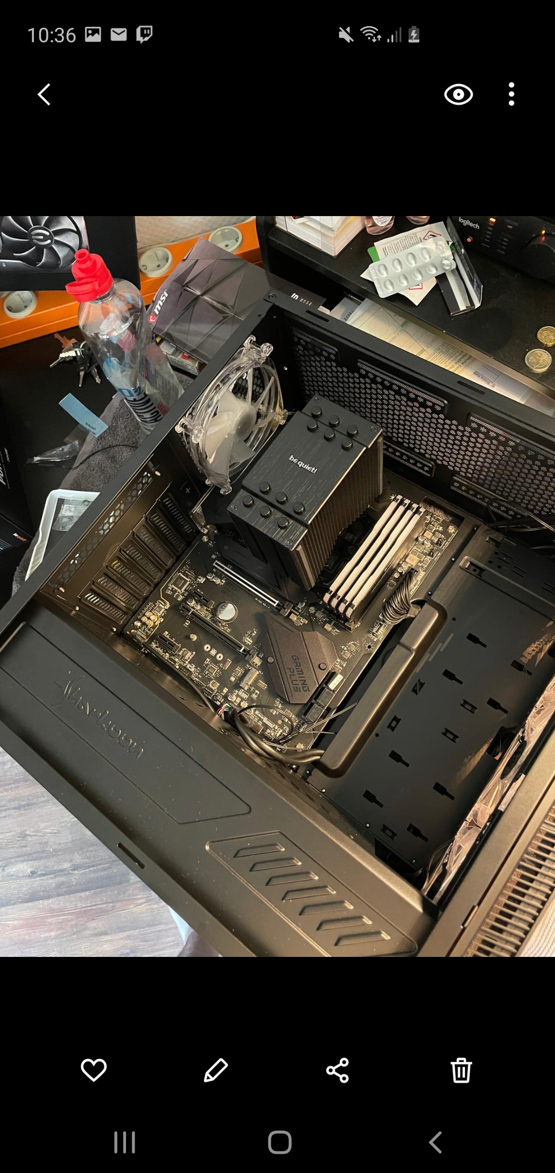

Mach doch bitte mal detaillierte Bilder vom Innenleben des PC und Liste die vollständige Hardware des systems auf, insbesondere CPU kühler, Ram, Festplatten /SSD (genaue Bezeichnung)
Da stimmt ja einiges nicht nicht und du solltest der Person, die diesen Mist zusammengepfriemelt hat, nichts mehr anvertrauen.
Und für die Lesbarkeit deiner Beiträge wäre es nett, wenn du ein wenig Satzzeichen verwendest

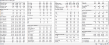

Die Temperatur des 5800x ist unbedenklich. Jetzt mal unabhängig davon, ob der Kühler hätte besser verbaut werden können, oder nicht.
https://www.computerbase.de/artikel/kuehlung/cpu-kuehler-fuer-ryzen-5000-test.76243/
Falls man eine Karte unten einsetzen wollen würde, ginge das mit x570 mit "nur" pcie-4.0 x4.
Das Mainboard zu tauchen wird aber, wie ich vermute, nicht infrage kommen.

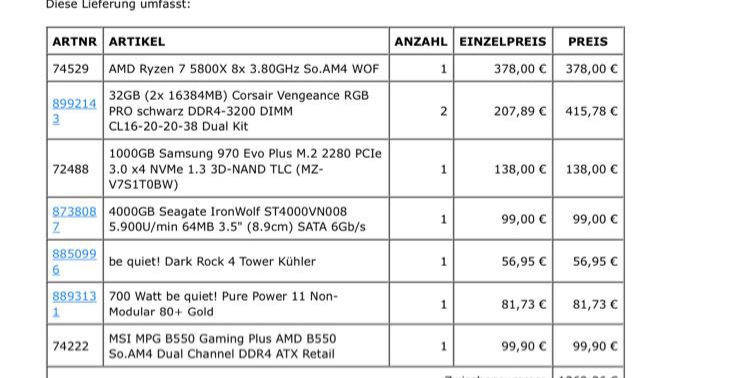

Also ich muss ehrlich sagen, das mir persönlich die Optik nicht am wichtigsten ist. Ich möchte mit 144 fps spielen und erreiche zur Zeit auf niedrigster Einstellung ingame nur knapp 100 FPS und habe drops in jeder 2ten Runde . Ich setze sie morgen früh um , also die Graka. Hier noch einmal die Rechnung, dort ist alles vorhanden was im Rechner steckt .

Mattis 1991 schrieb:Hier noch einmal die Rechnung, dort ist alles vorhanden was im Rechner steckt .
Die gewählte Hardware ist vollkommen in Ordnung, nur die gewählte Montage ist schlecht - Grafikarte unten, Lüfter hinten am CPU-Kühler. Die Corsair Vengeance RGB PRO sind mit 51,4 mm halt sehr hoch.

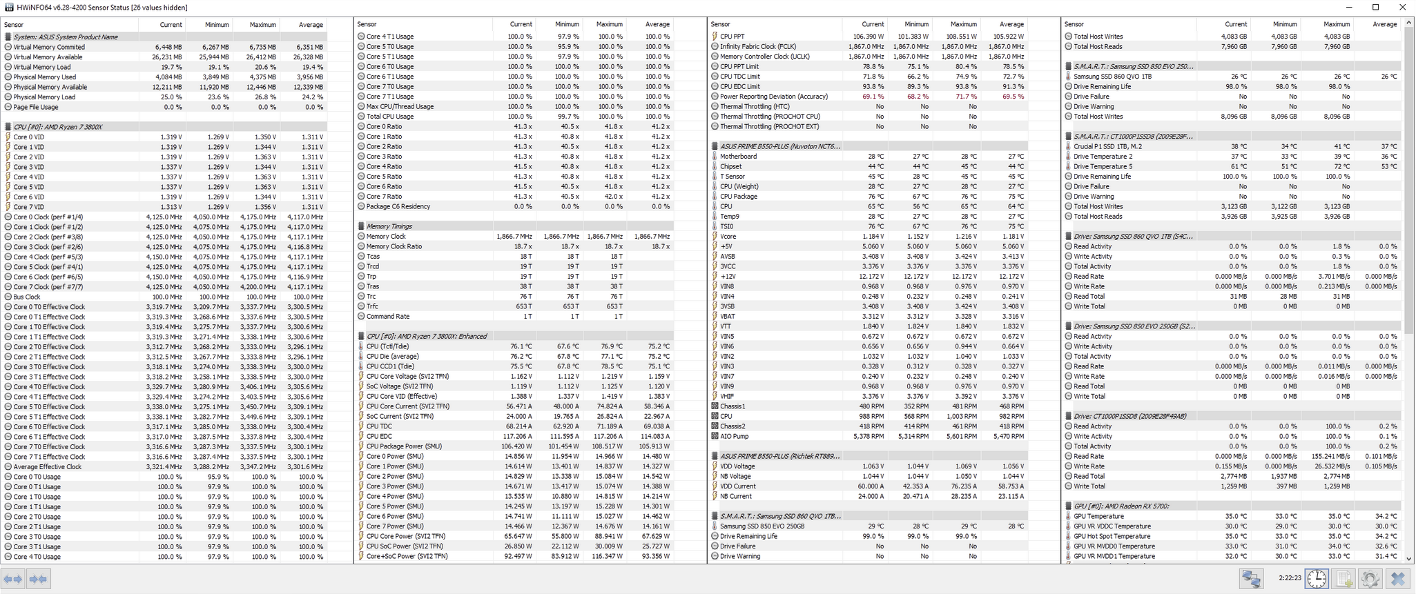

Kein muss, bin nur neugierig!
Die Systeminformationen auslesen:
- HWiNFO | ComputerBase die Portable herunterladen - keine Installation erforderlich!
- ZIP-Dateien entpacken
- HWiNFO (als Administrator) ausführen.

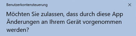

Hat der Benutzer keine Administratorrechte wird der zur Eingabe des Passworts des Administrators aufgefordert.
- Siehe Benutzerkontensteuerung (Windows 10) | Microsoft Docs
- Im Dialog "Sensors-only" auswählen.
Die Schaltfläche "Run" anklicken oder die Enter-/Return-Taste drücken. - Der Dialog "HWiNFO ... Sensor Status" wird geöffnet.
- Beispiel

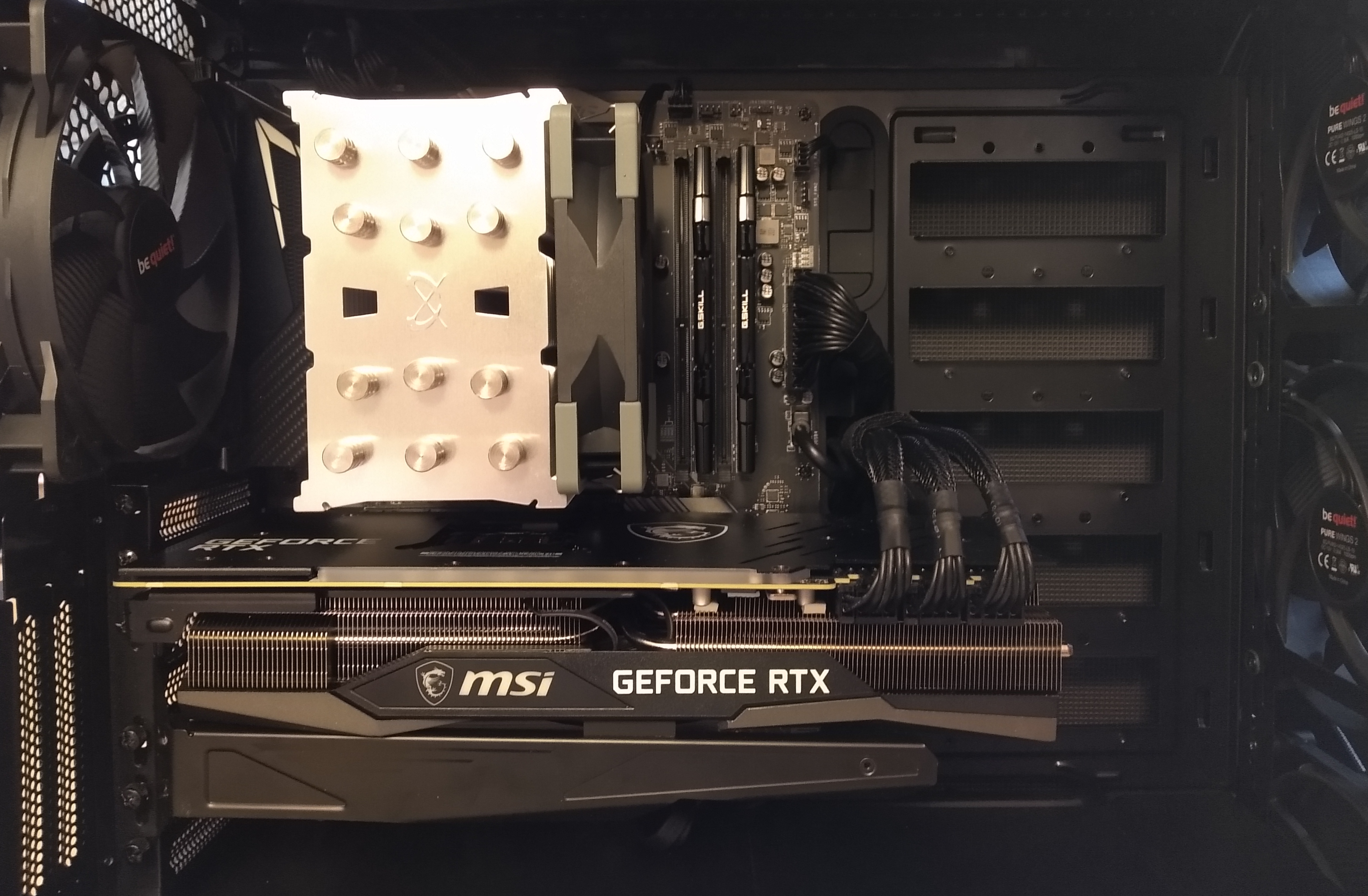

Die Komponenten finde ich auch nicht so pralle, der Ram ist ne Müllhalde für die verbauten Chips und alle 4 Steckplätze belegt macht oft Probleme. Besser wären 2x16 Gb Crucial gewesen.
Den DarkRock hätte ich auch nicht genommen.

Ja sind 64 GB RAM.... und deswegen wurde der Lüfter umgebaut. Man kann doch ohne Probleme 2 davon entfernen und den Lüfter richtig bauen oder ?
Ah, Ok, dann passt's (#30 )Mattis 1991 schrieb:Ja sind 64 GB RAM....

Du kannst zwei Riegel ausbauen (falls noch erkennbar die aus der gleichen Packung) und, wenn du noch innerhalb der 14 Tage frist bist, zurücksenden.
Die verbleibenden kommen dann in Slot A2 und B2. Musst du dann schauen, ob der Lüfter dann passt.
Der Lüfter sollte aber auch so passen. ggf. steht er dann oben etwas über, aber besser blasen als saugen. Soo hoch ist der RAM nicht.
