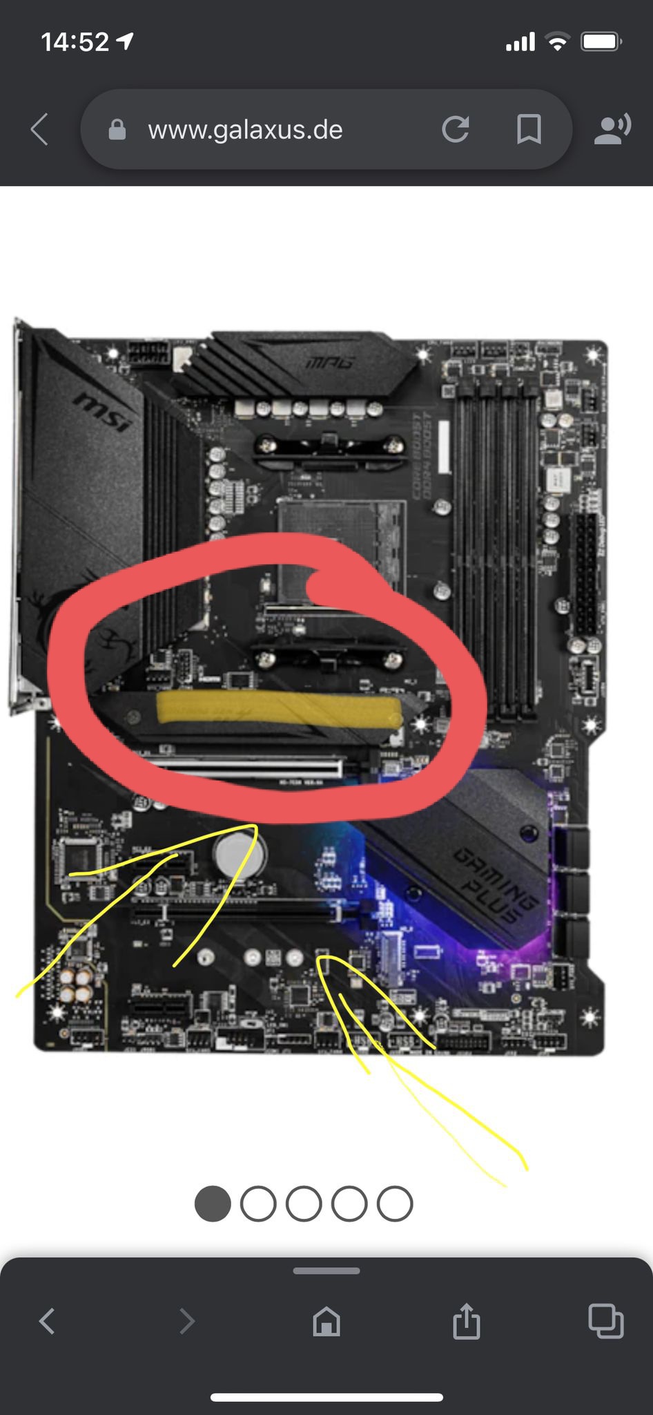

Du hast zwei M2 Slots. Einen zwischen CPU Sockel und oberen PICe x16 Slot unter dem Kühlkörper. Der ist direkt mit der CPU verbunden. Der zweite Slot unter dem untern PCIe x16 Slot kommt vom Chipsatz und teilt sich, wie im Schema, das @Hauro in Post#6 gepostet hat, gezeigt, die PCIe Lanes mit dem untern PCIe x16 Slot über den "Switch".

@DuckDuckStop ich habe eine M2 SSD im M.2 slot.....

Sorry mega peinlich, jetzt habe ich es verstanden ehm hier ein Foto wo sie steckt

Genau, das ist der richtige.

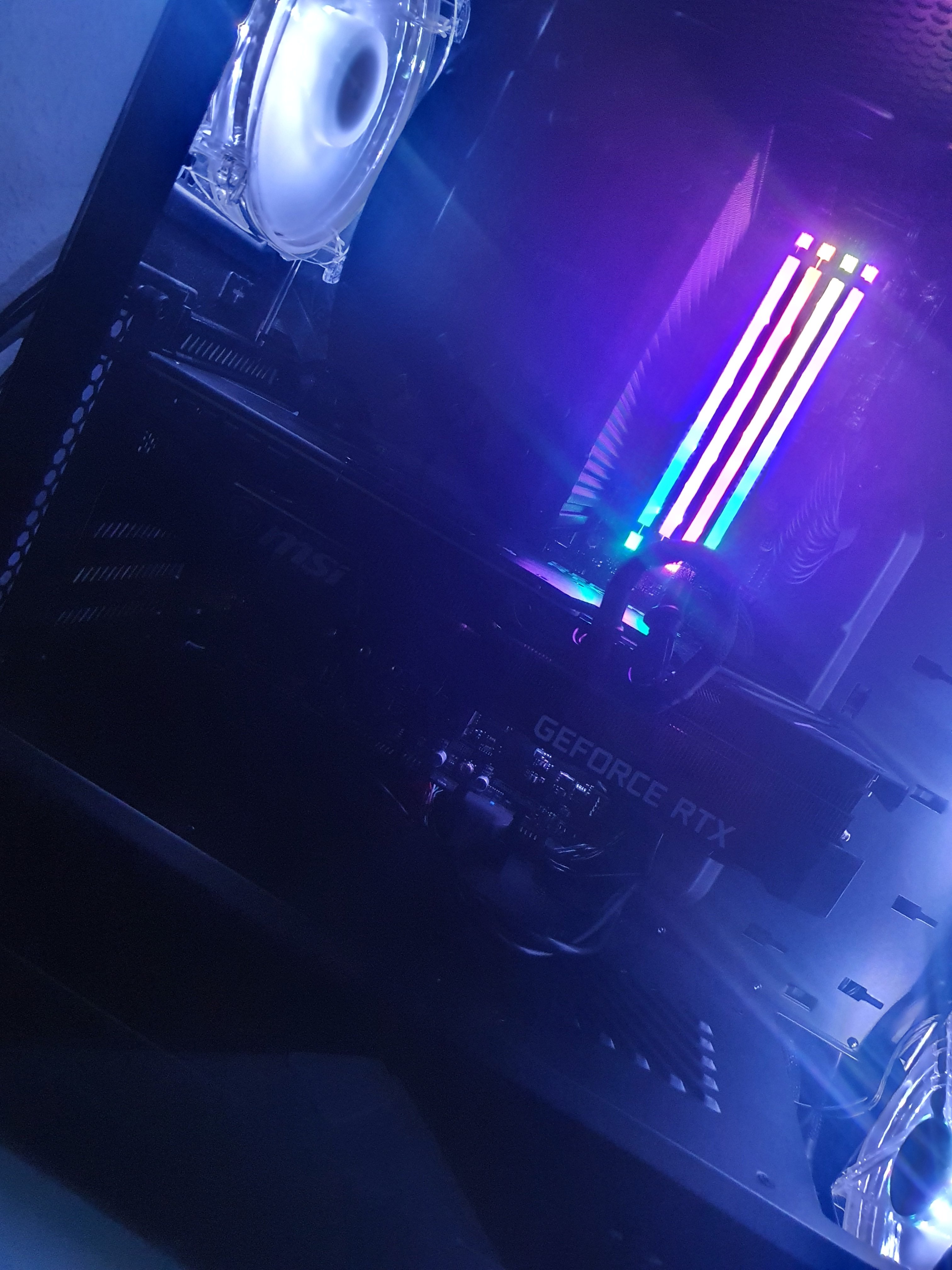

Guten Morgen. Grafikkarte umgesetzt alle settings auf high und siehe da ....konstant 144 fps ingame ! Danke für eure Hilfe....

Mir würden noch 2 Optimierungen einfallen, wenn ich mir Deine Bilder so ansehe.
Eine Verbesserung könnte man noch an der Verkabelung durchführen: Scheinbar wird ein nur ein Strang mit Y-Weiche für die beiden Anschlüsse genutzt. Die Karte könnte aber durchaus 290-310 Watt benötigen. Hier statt nur ein Kabel mit Y-Weiche zu nutzen, wäre es für Karte und Netzteil vorteilhaft zwei echte Stränge zu nutzen (sollte Dein Netzteil eigentlich haben).
Dann noch etwas bzgl. Mechanik/Stabilität: Wenn bei Deiner Karte ein optionaler Halter/Stütze dabei war - hängt bei MSI von der genauen Variante ab - macht es Sinn diesen zu nutzen. Durch deren Verwendung wird ein Durchbiegen der Karte wesentlich verringert und zusätzlich noch die mechanische Beanspruchung auf den PCIe Slot reduziert. Schau Dir mal mein Bild auf Seite #2 an, dort ist dieser Halter installiert.
