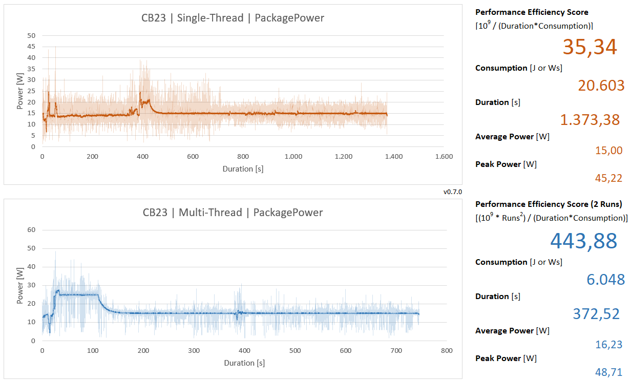

andi_sco schrieb:
Hier ein Ryzen 5 2500U aus einem acer Aspire 3, Win 10 Pro, OEM nvme SATA SSD, 2x8 GB DDR4-2400
Max. Temp. laut Task Manager 75° C und getestet mit 0.7 (Energiesparplan 1usmus Universal)
Edit: teste meinen 3500U jetzt auch nochmal mit 0.7
Edit: melde Ausführung
PS du wunderst dich ja, das meine Ergebnisse so schlecht sind: mit Windows 11 sind die CB Werte tatsächlich eingebrochen, ist aber auch noch die erste Version:
Leider scheint bei Deinem R5 2500U das Auslesen der Package Power nicht zu funktionieren (manche OEMs nennen den Sensor einfach anders oder führen ihn gar nicht nach außen). Anbei das Ergebnis Deines 3500U

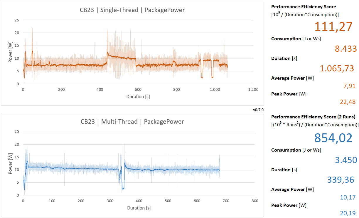

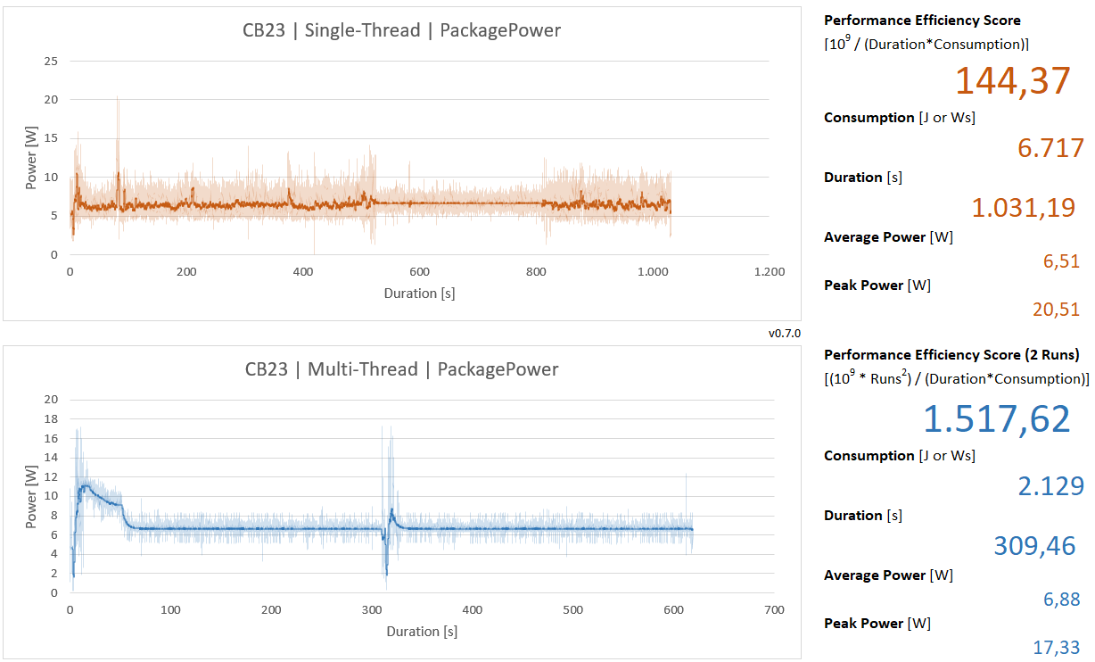

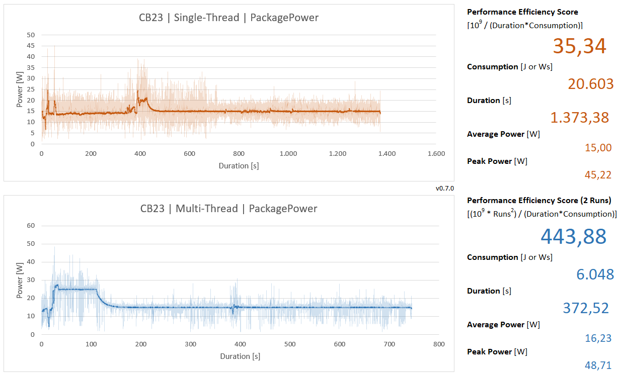

Asghan schrieb:
mein 3500U rennt gerade, Ergebnisse gibts dann bald (ich mach wieder beides: "Performance" und "Leise und Kühl").
//hier sind sie.
Anbei Deine Ergebnisse - der Performance Run sieht leider ziemlich unsauber aus.

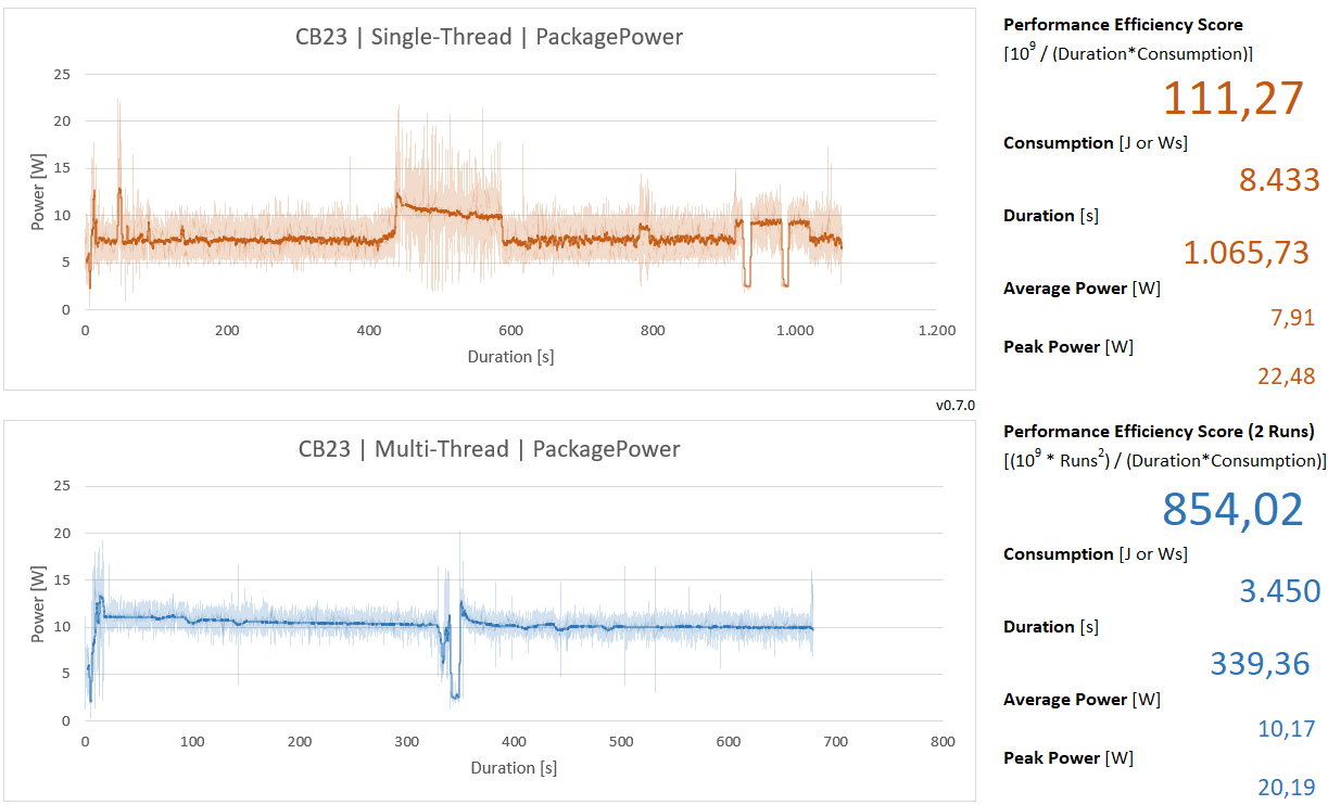

Tanzmusikus schrieb:
Notebook mit Ryzen 5 3500U [...]
Bitte verrate mir mal, was für ein Notebook das ist. Die Werte sehen jedenfalls deutlich plausibler aus als die Thinkpad E495 mit gleicher CPU von Tenferenzu und Asghan. Bei den beiden glaube ich mittlerweile, dass Lenovo entweder mit der PackagePower trickst oder es sich um Auslesefehler handelt. Die sind einfach viel zu gut für Zen+ und GF 12nm Prozess. Werde sie deshalb auch aus den Diagrammen nehmen und Deinen als neue Referenz für den R5 3500U verwenden.
Reaktionen: Tanzmusikus
Ja, kann ich mir bei dem Gerät sogar vorstellen. Im Cinebench R20 Single Core Test sollte die CPU sogar über 4 GHz Takt gehen 😳
Die Werte sind jetzt also besser? Du meintest ja, das die nicht i.O. waren
Mittelwert ist da keine Lösung?
Deine Werte sind im ST immer noch mies, aber im MT in einer ähnlichen Klasse wie der von Tanzmusikus. Die Lenovos sind definitiv zu krasse Ausreißer nach oben.

Asghan schrieb:
Hm, keine Ahnung was da war. Ich wiederhole den bei Zeit nochmal
Also ich habe das LAN-Kabel während des Test getrennt. Danach gab's kaum noch Störungen zu sehen.

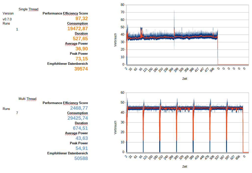

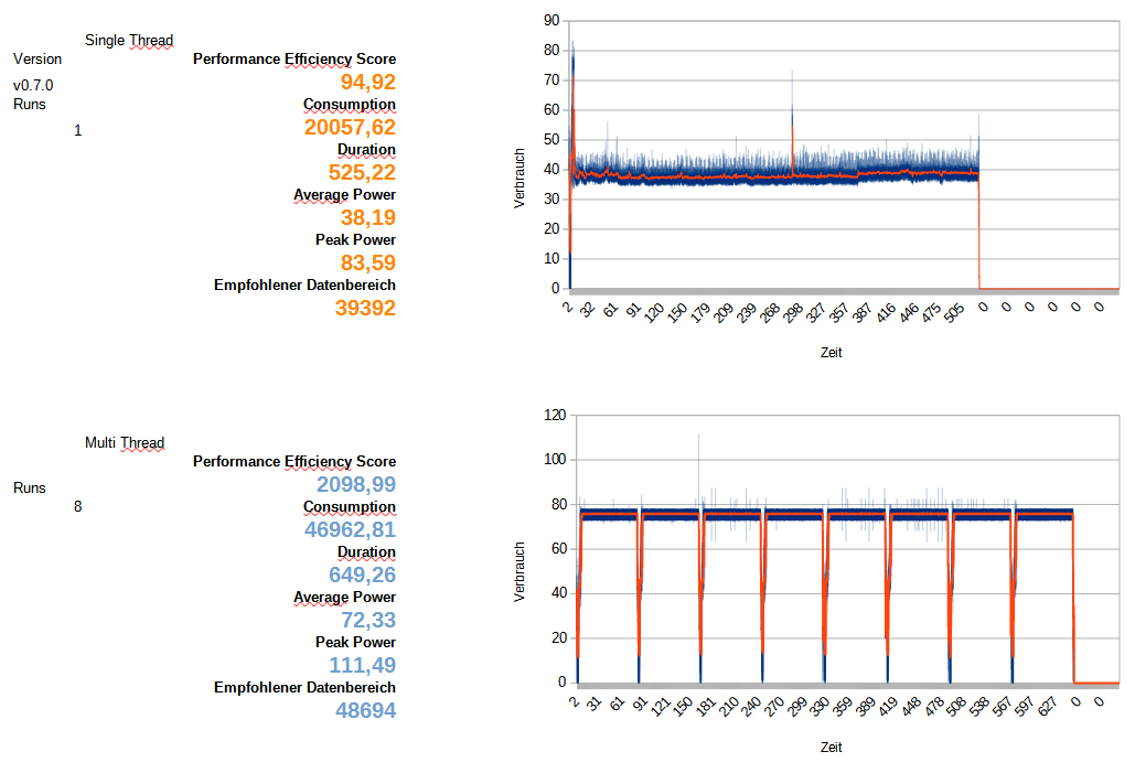

Geile Idee mit dem Tool! Mit Cinebench 20 und Time Spy hatte ich mal eine ähnliche Idee, allerdings alles manuell gebencht und ausgerechnet: https://www.computerbase.de/forum/t...fen-ryzen-4000u.1969650/page-13#post-24688779
AMD Ryzen 5 5600X
GIGABYTE B550I AORUS Pro AX
2 x 32GB Micron DDR4-3200 ECC CL22 1.2V
Samsung SSD 980 PRO 1TB
Alle Stromsparmechanismen aktiv (ASPM@L1, C6, Global C-State) & Energiesparplan: Ausbalaciert
5600X @ Stock 65W TDP (PPT=76 Watt)
5600X @ 45W TDP (PPT=60 Watt)
5600X @ 35W TDP (PPT=48 Watt)
Wenn ich Zeit finde werde ich noch andere CPUs nachliefern. Mit dem Core i5-11500 wurde leider nur 0,00 Power ausgelesen, somit kamen keine Ergebnisse zustande.
Reaktionen: Tanzmusikus und TheCrazyIvan
Ach verdammt, dann wird RKL vermutlich durch die verwendete Bibliothek noch nicht unterstützt. Wird Zeit, dass ich mich da auch mal ne Runde einarbeite... so viel zu tun und so wenig Zeit ;)

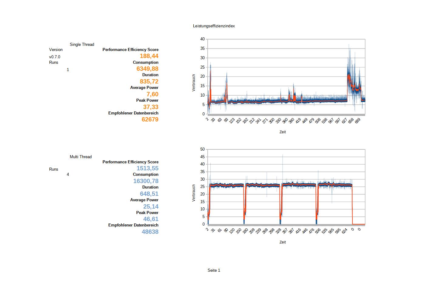

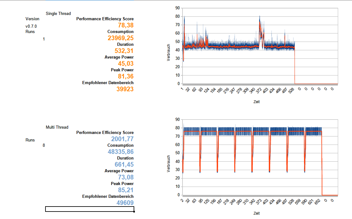

Update:
Sorry, kann so doch noch nicht hier rein.
Durch die 7.0er sind die Zeiten natürlich nicht mehr direkt vergleichbar, und müssen noch durch die Anzahl der Läufe geteilt werden. Das bau ich aber heut nicht mehr ein....
Blende Up schrieb:
Update:
Habe Deinen Original-Beitrag nicht gesehen. Woran arbeitest Du gerade?
Ich teste auch gerade aber muss der Multi so oft rennen? Ich denke nein. Mehr als 3 durchläuft sind nicht nötig daher kann man das verkürzen aus meiner Sicht.
Edit: Hier mein Ergbniss:
