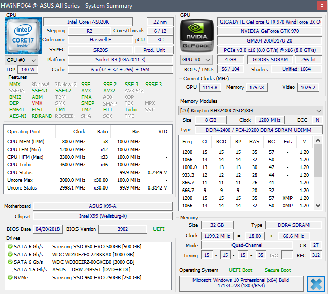

Lade dir mal HWinfo64 runter und zeige uns mal die System Summary
Die Sitzt im Ersten PCIE Slot. Die andere Frage kann ich dir leider nicht beantworten.

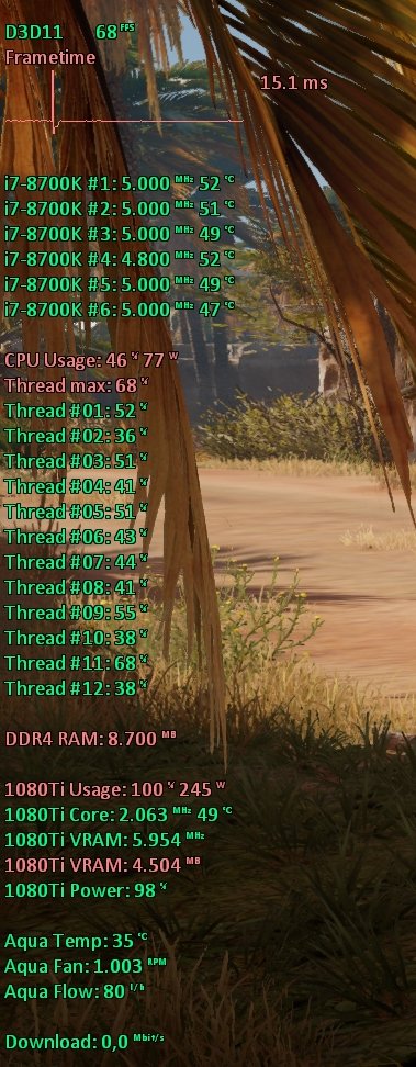

Dir wird nix weiter übrig bleiben als mal ingame mittels Afterburner und HWiNFO mal alle relevanten Werte anzeigen zu lassen und zu kontrollieren. (CPU,RAM,GPU,VRAM - Takt, Temp., Auslastung)
So in etwa:

Die System Summary sieht soweit gut aus.
Bleibt nur noch die Methode von Baya. Du musst jetzt halt forschen woran es liegt. Ich persönlich würde ja auf Temperaturprobleme tippen oder einen sterbenden Datenträger

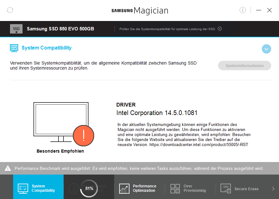

Habe das auch gerade gefunden. Habe den Treiber heruntergeladen und siehe da.. "nicht kompatibel" äähmm..

NVM-Treiber Standard-MS oder custom Hersteller ?
Intel Chipsatz-Treiber installiert ?
