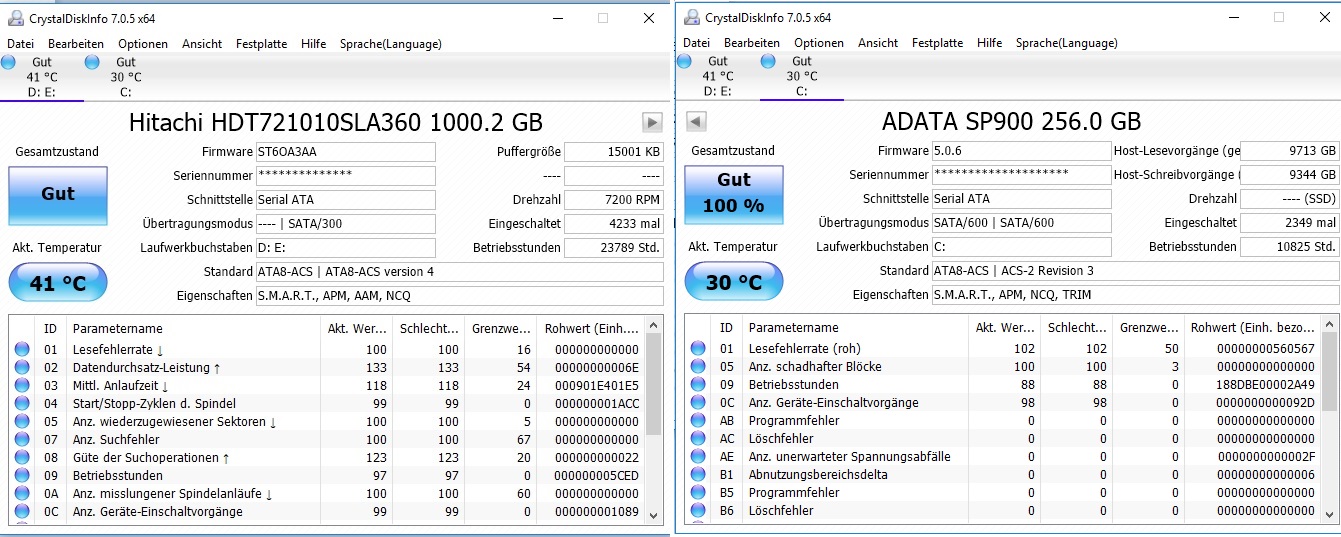

Festplatte/SSD mit Crystal Disk Info prüfen bzgl. der Smart-Werte ...

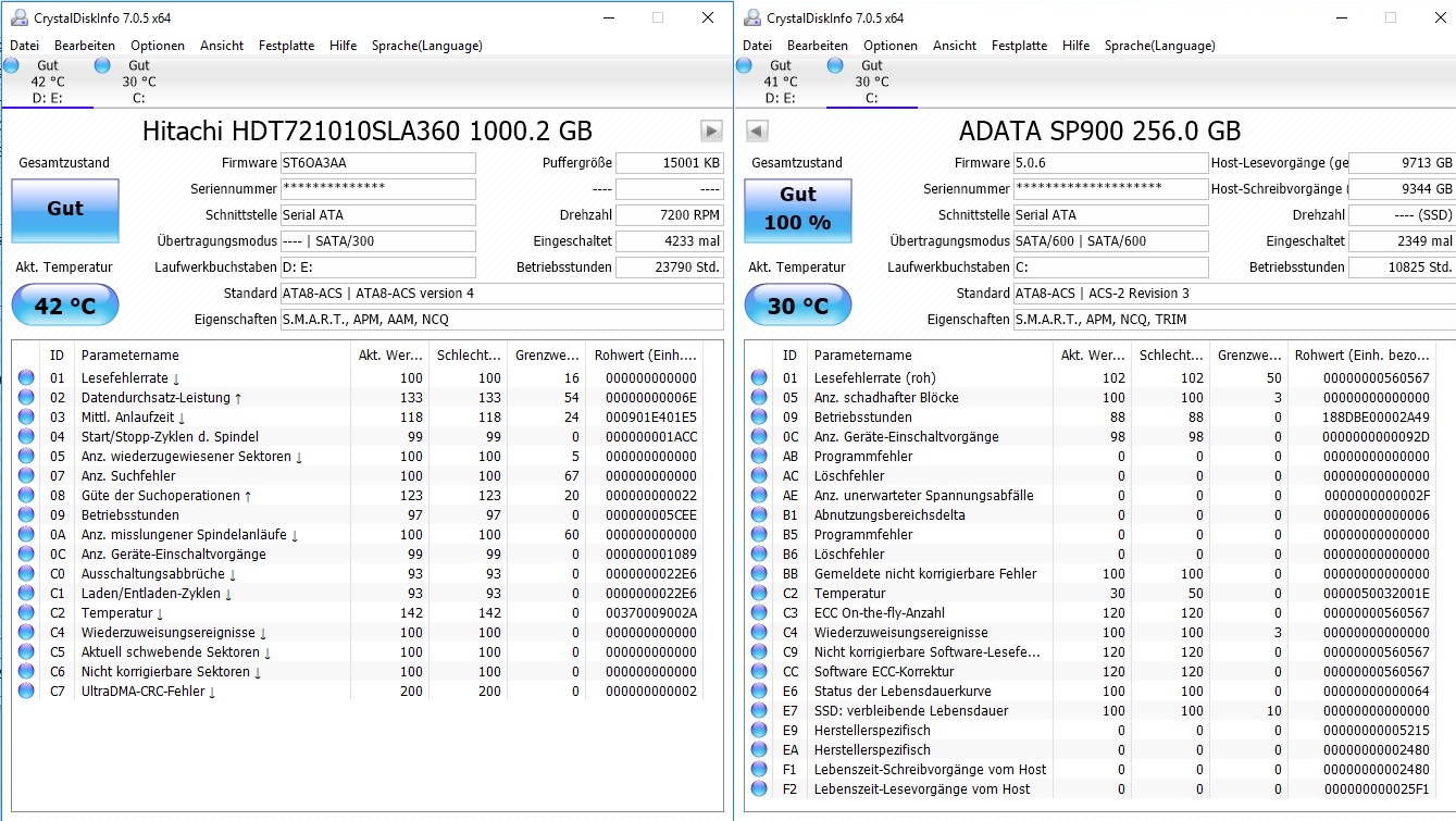

Solltest mal Crystal Disk info laufen lassen und einen Screenshot hochladen
Bitte die Fenster soweit aufziehen, dass keine Scroll Balken mehr sichtbar sind
Beides nicht so prickelnd. Wobei die Festplatte mMn noch besser aussieht.
An der SSD werden verdammt viele ECC Fehler gemeldet, die Lesefehler rate ist auch bedenklich.
Die HDD hat CRC Fehler, allerdings nicht viele. Das liegt gerne mal am Kabel.
Als ersten Schritt würde ich mal ein Backup machen, falls nicht schon erledigt.
Dann die Festplatte aus stecken und sehen was die Ruckler machen.
Wobei ich wie gesagt die SSD eher bedenklich finde.
