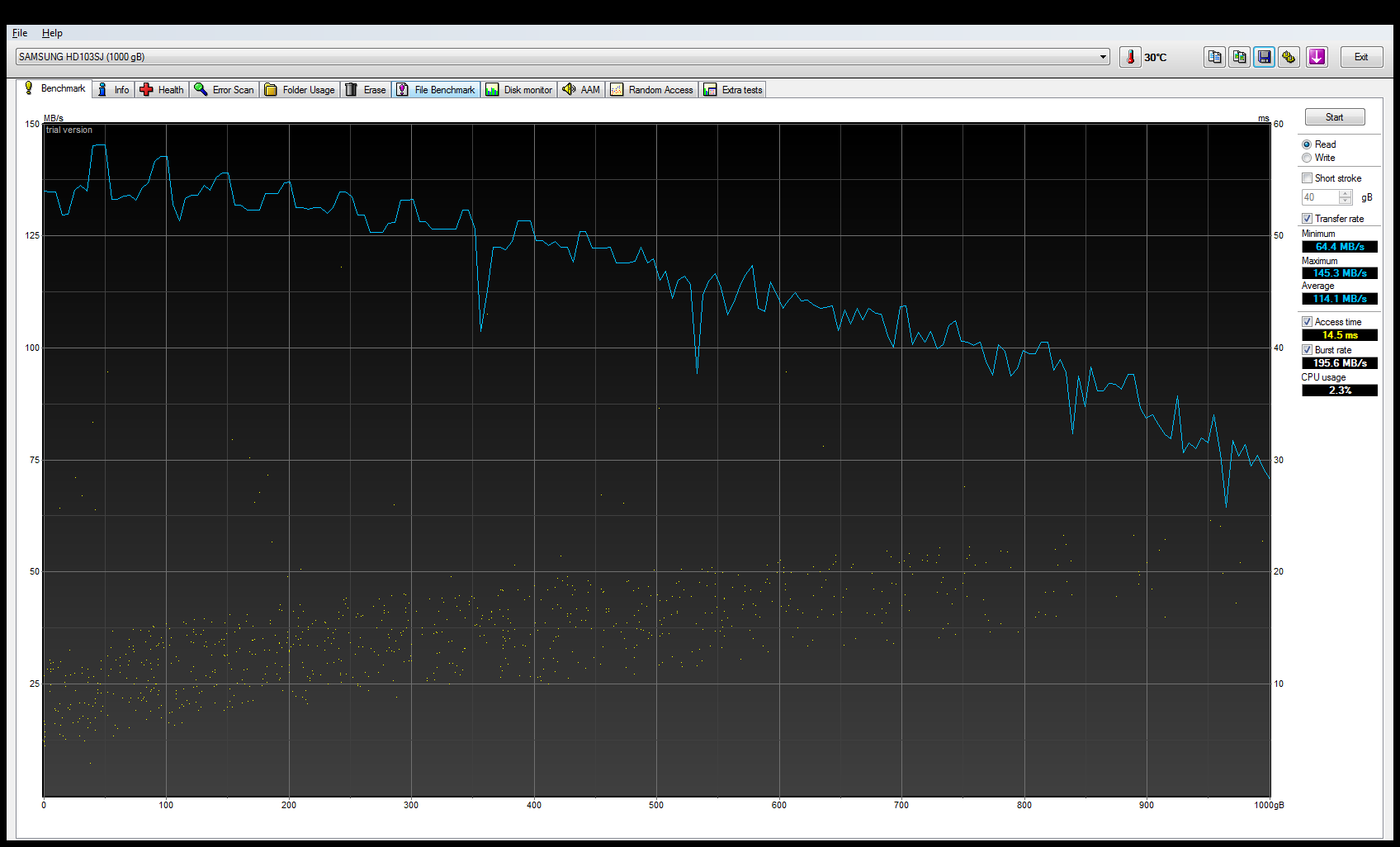

Hier zu nennen sind Batman Arkham Aylum, Arkham City, Assassins Creed (alle Teile) und Mass Effect 2/3. Und zwar habe ich in der Regel schon über 30-40 fps, . Aber auch wenn ich die Qualität runterschraube, kommt es oft zu Nachlade- oder "Mikro" Rucklern. Vor allem bei Kameraschwenks, und ich sag mal Levelübergängen.
Beispiel Assasins Creed Brotherhood: Bewege mich in Rom über den Dächern und schwenke nach rechts- kurzer Ruckler, danach alles wieder normal. Ich öffne eine Tür, trete ein, wieder kurzer Ruckler.

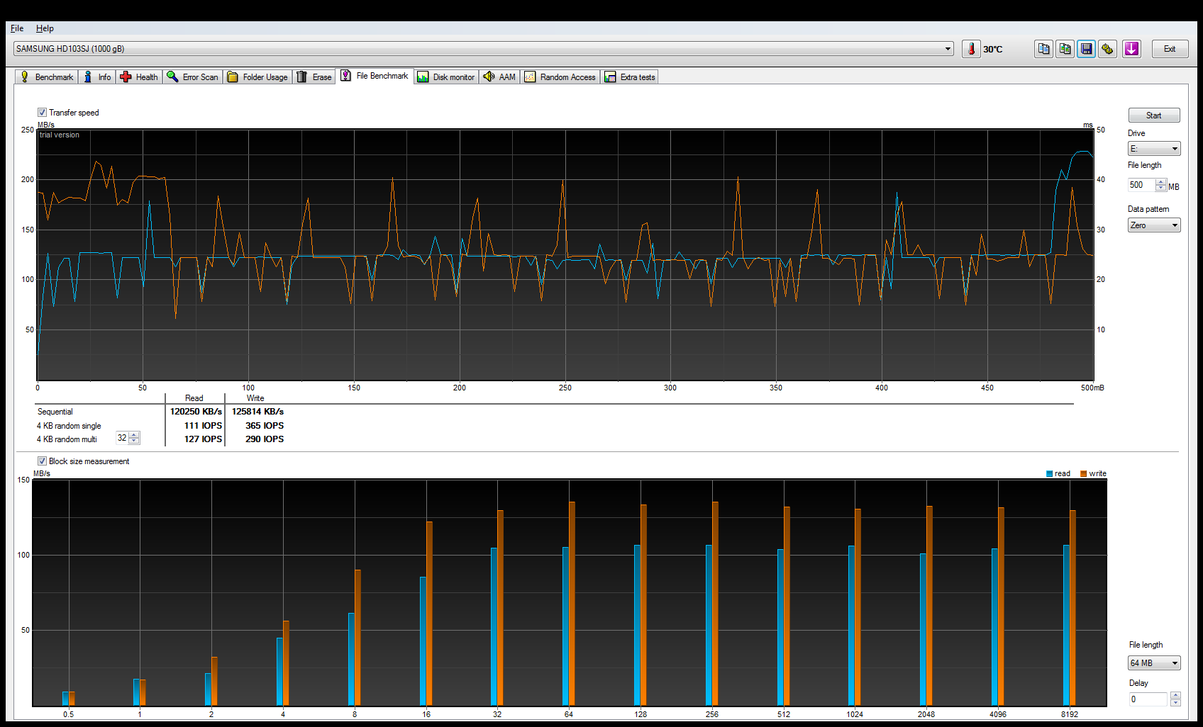

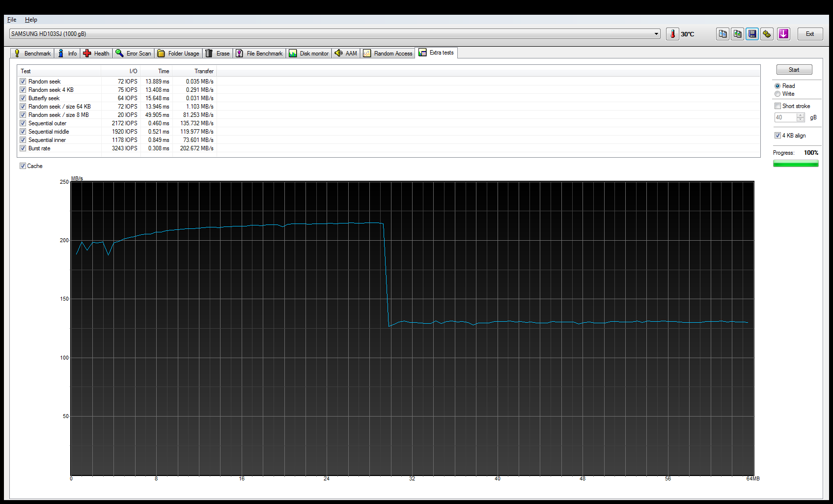

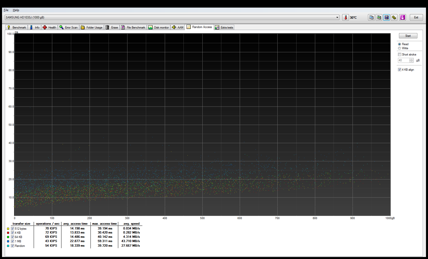

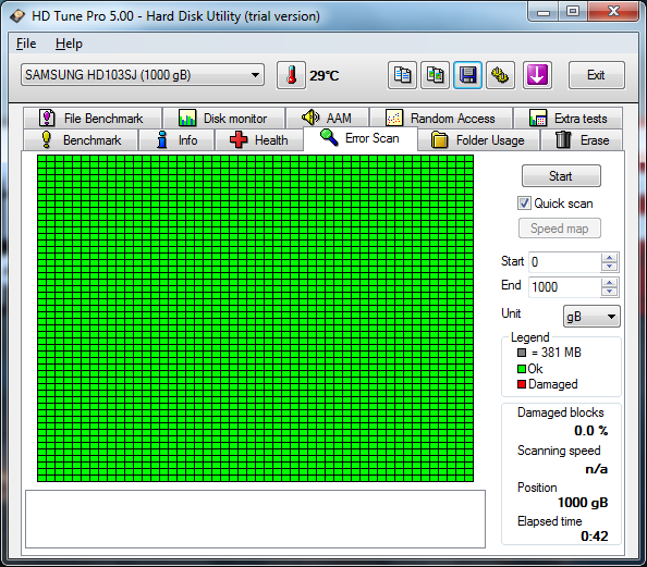

Ich habe schon etliche Benchmarks durchgekaut und alles mögliche probiert. An der CPU oder der GPU scheint es nicht zu liegen. Bei PCMark zieht vor allem die Festplatte den Score drastisch nach unten.
Da ich zwar von der CPU und der GPU viel Ahnung habe, mich bei Festplatten aber kein bisschen auskenne, wende ich mich an euch:

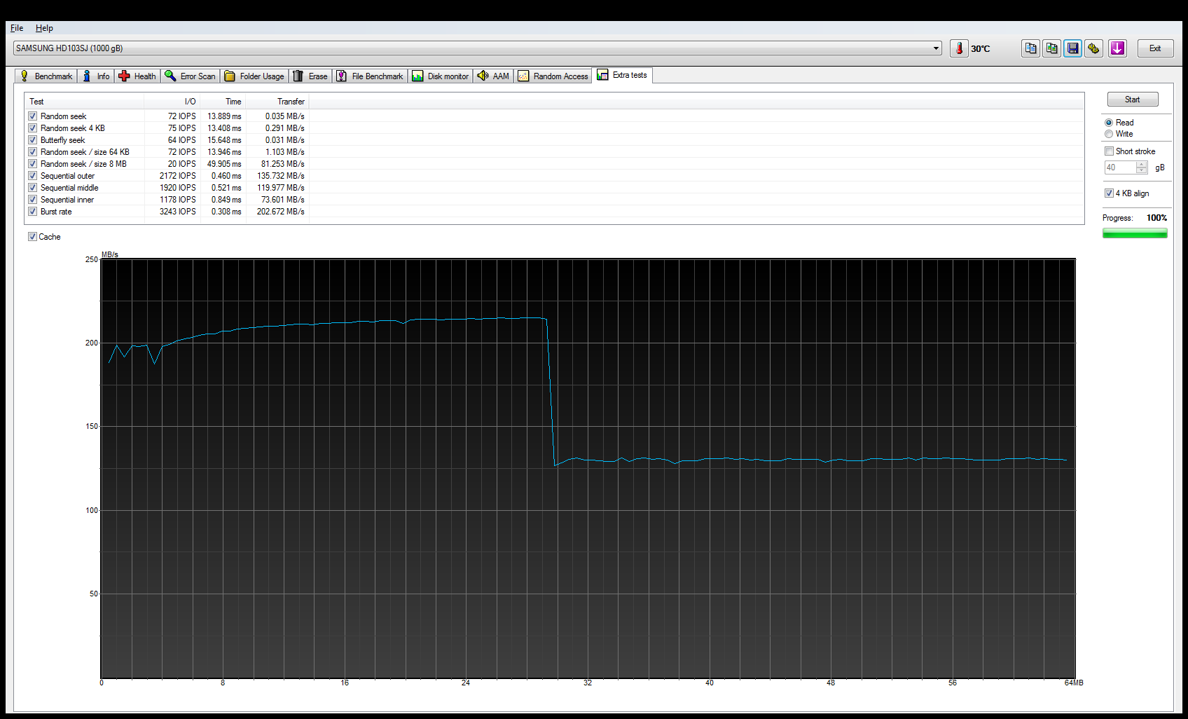

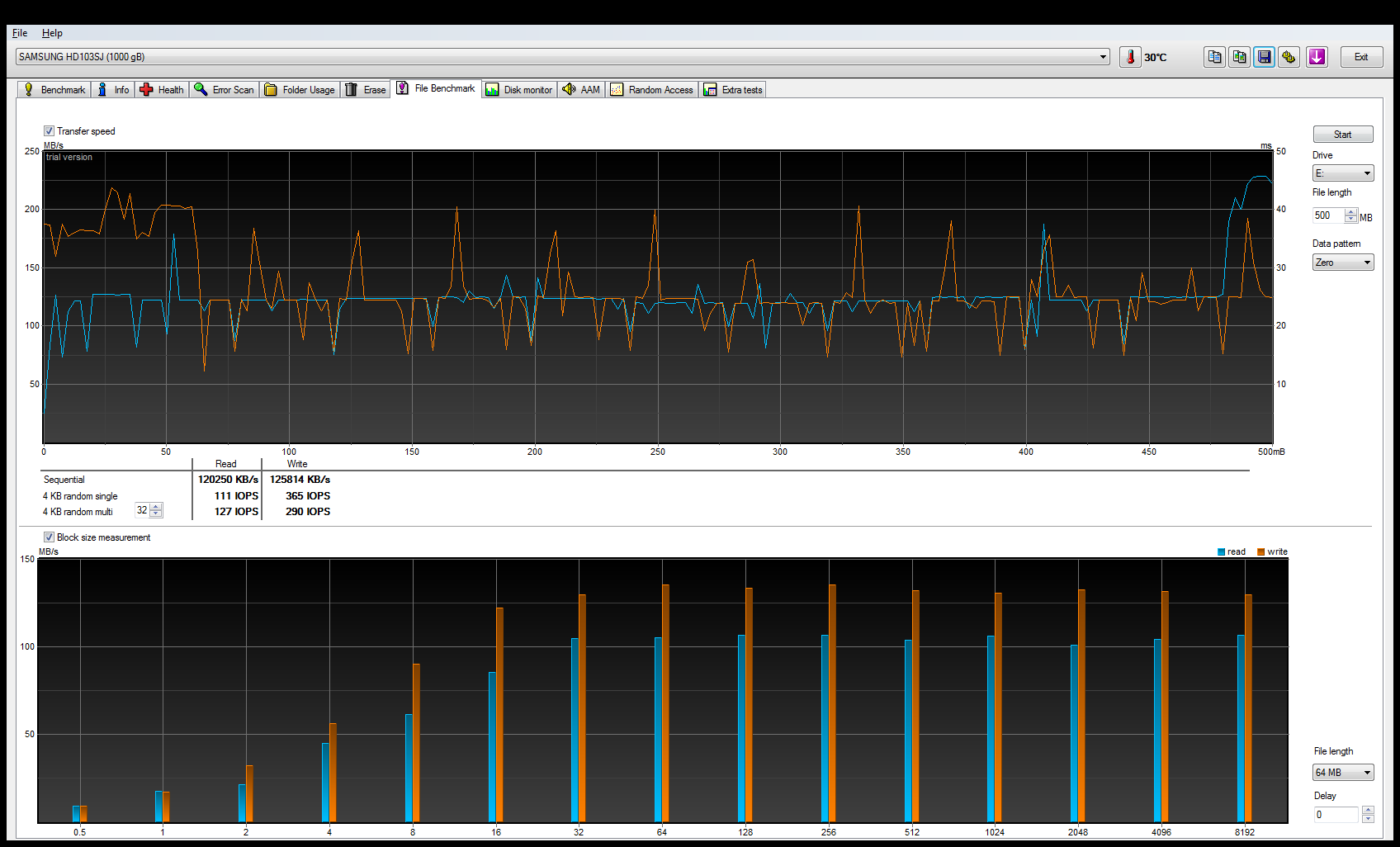

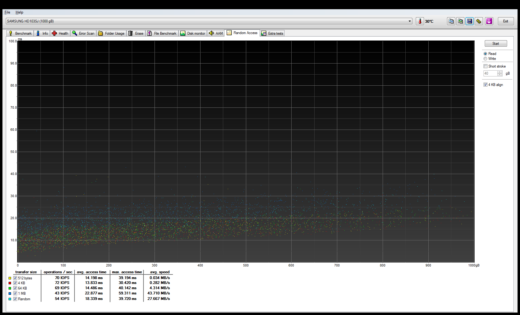

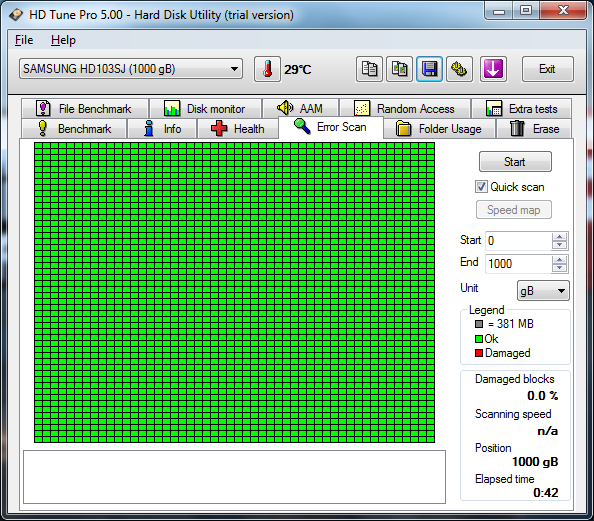

Kann jemand aus den angehängten Benchmarks rauslesen, ob mit der Festplatte tatsächlich etwas nicht stimmt, oder ob alles in Ordnung ist und ich spinn? :P
Lohnt sich der Umstieg auf ne SSD?

Die Festplatte sieht in Ordnung aus, du solltest einmal nach Mikroruckler im Forum suchen, das hat mit den Festplatten meist nichts zu tun, das kann dir mit einer SSD ebenso gehen.
