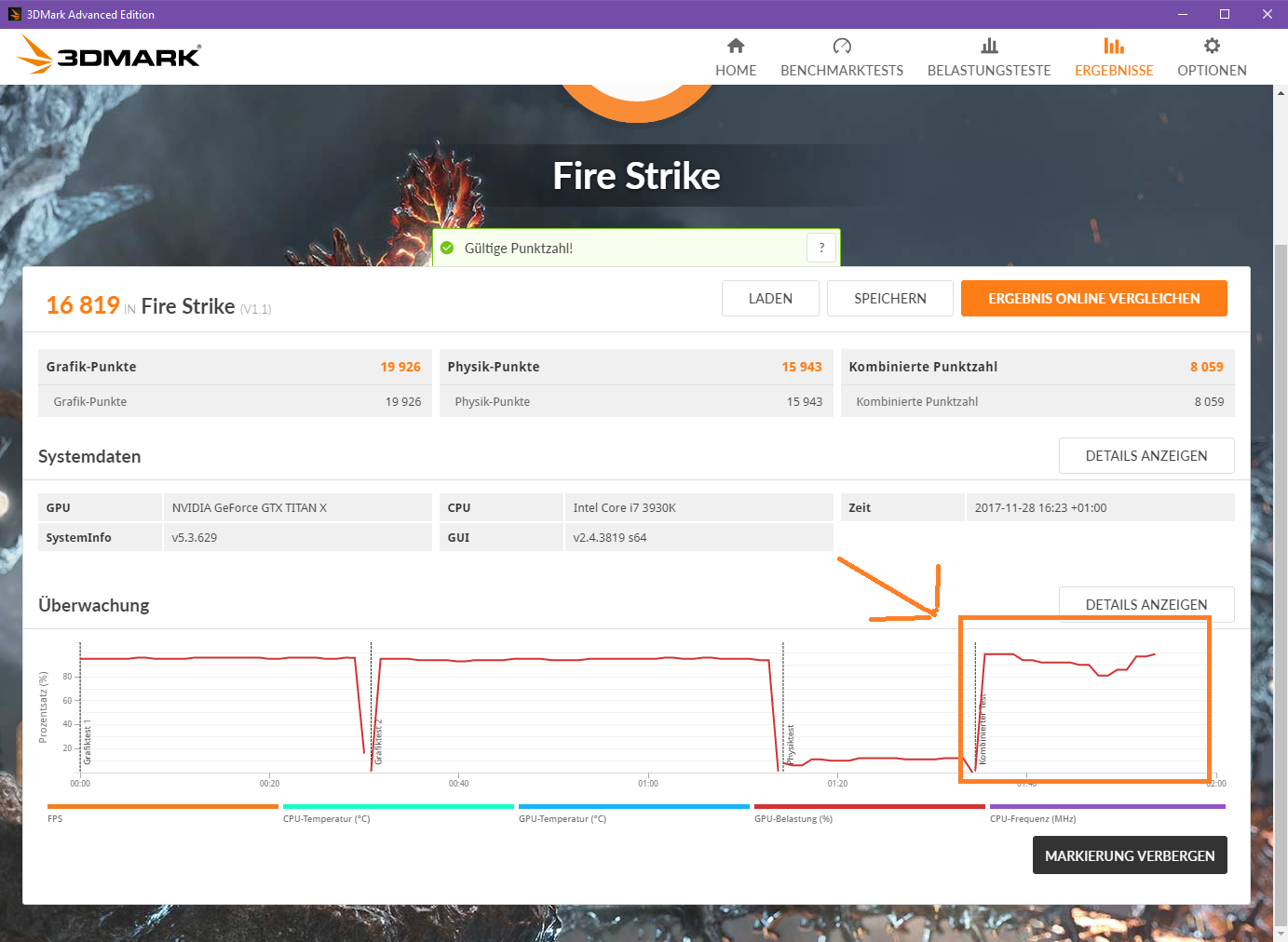

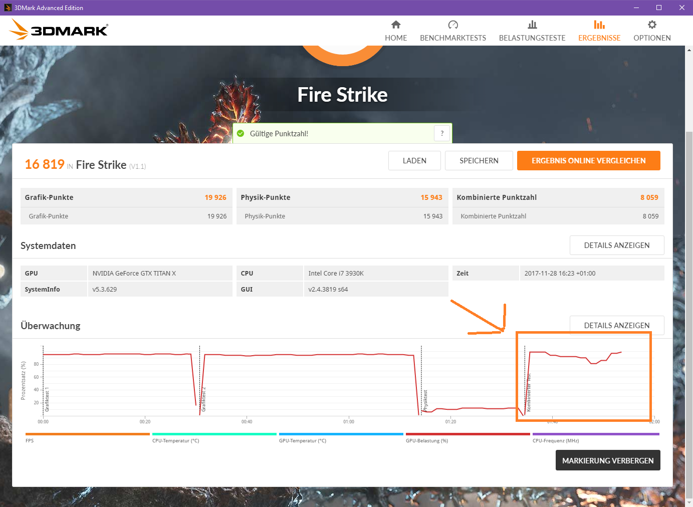

Und ansonsten kannst ein CPU Limit halt sehr gut über den normalen Firestrike testen, wie stark dein System gegen andere mit gleichem CPU ist. (Solltest da auf Taktraten achten. Kleines Beispiel:

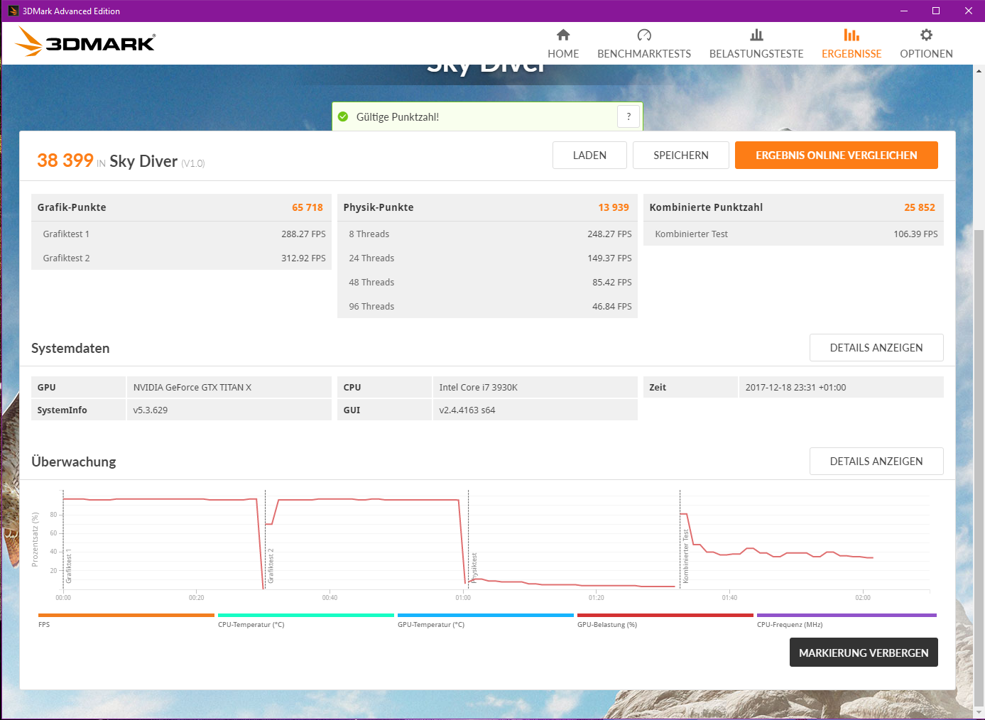

Mein I7 3930k @ 4,5 GHZ schafft um die 8000 Punkte im Combined Test vom normalen Firestrike. Häng da eigentlich immer im CPU Limit außer direkt am Anfang und Ende.
https://www.3dmark.com/3dm/23624007?
GPU Auslastung in dem Test:
Wobei man mit einer GTX 1060 wohl auch in dem Test im GPU Limit hängt.

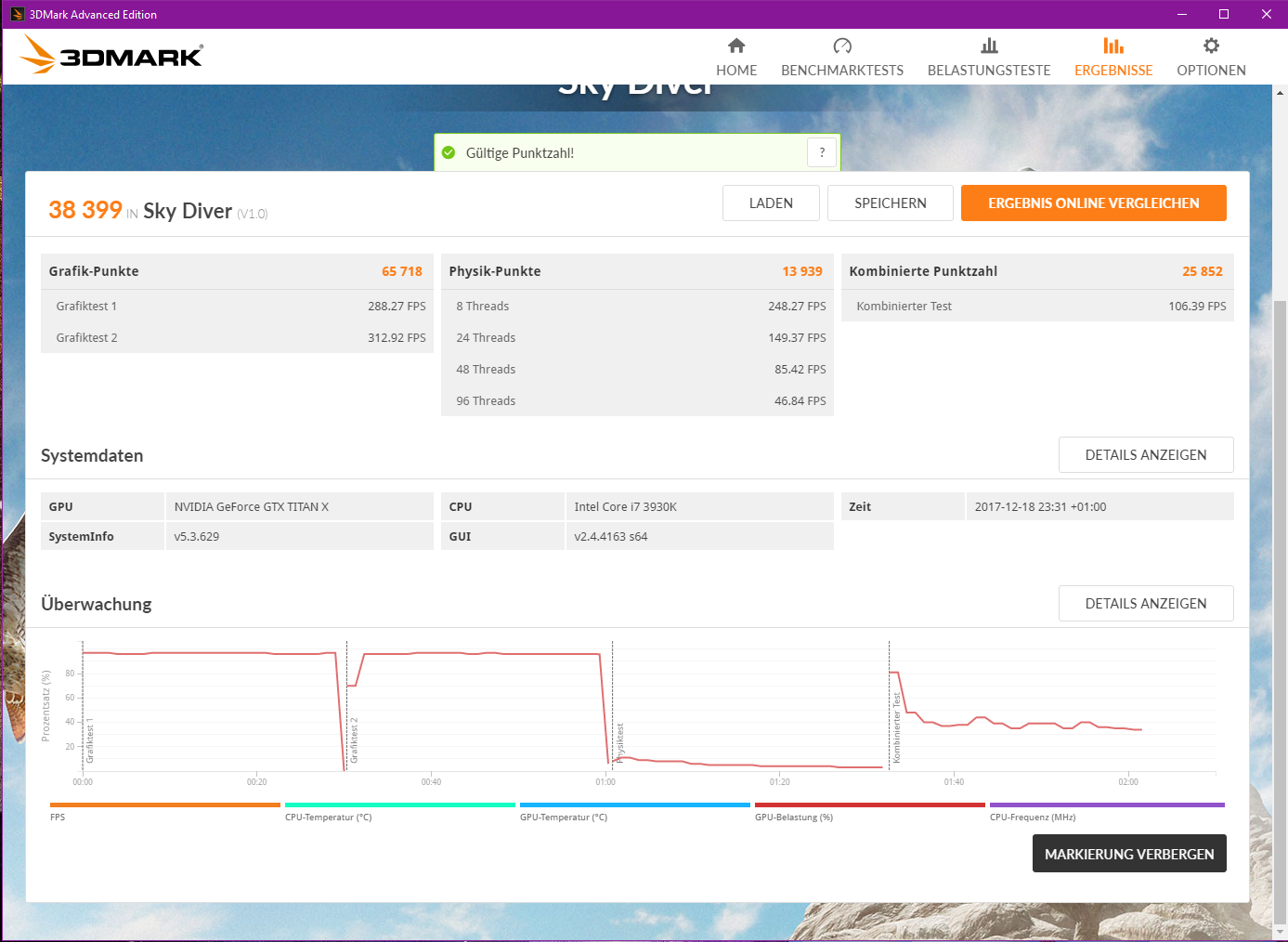

Edit: Den Sky Diver kann man nehmen um seine CPU mit anderen beim combined Test zu vergleichen. Der letzte Test ist wirklich hart CPU limitiert.
https://www.3dmark.com/3dm/24047626?
Siehe GPU Auslastung ganz rechts vierter Test.

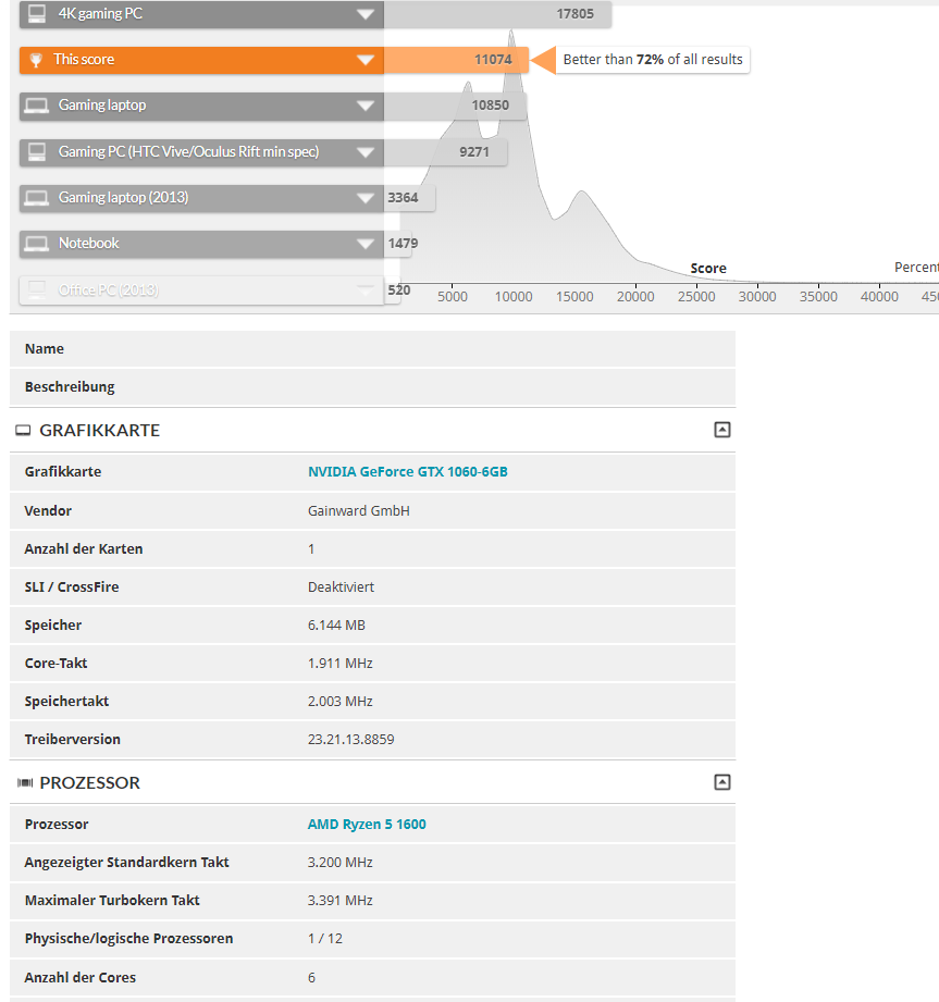

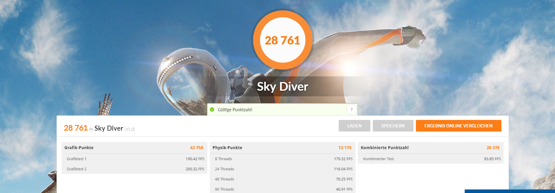

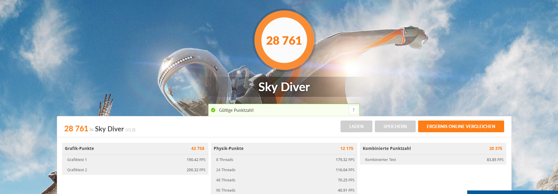

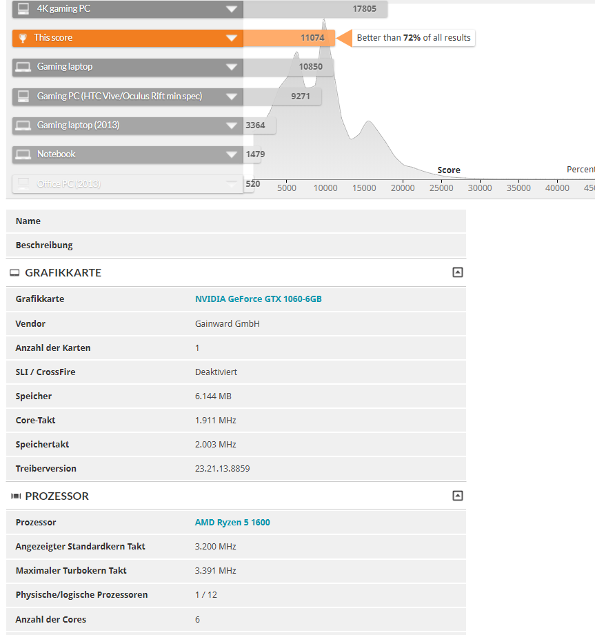

habe bei Skydiver: 28.746 mit jetzt noch 8GB RAM und bei Time Spy: 4225. Die Werte sind ja eigentlich normal oder :D
Poste mal das Ergebnis, ist das der combined oder der Gesamtscore? Interessant ist da eigentlich nur der combined. Der GPU Score lässt sich schwer vergleichen da jede GTX 1060 eh taktet wie sie bock hat. :D
Ein durchschnittlicher AMD Ryzen sollte da um die 20K Punkte schaffen.
https://www.3dmark.com/sd/4868158
Schau mal bei den Ergebnissen, da kannst du mit anderen Systemen vergleichen. Grafik und cpu auswählen.
