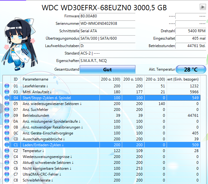

@HisN könntest du mal die smart-daten einer der platten posten? da wäre ich ziemlich neugierig.
Hab mir bei den Green immer sorgen bezüglich der parkvorgänge gemacht und die deshalb gemieden und eine per firmware einstellung 'entschärft'.
Kann ich bei Gelegenheit machen, ich muss irgendwo noch ein Quickport haben.
