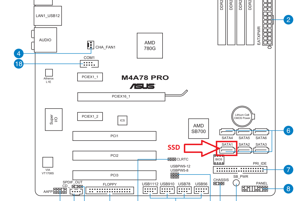

Bei der Installation:
-Ausschließlich die SSD an Port0 klemmen (oder ersten SATA-Port), andere HDDs ab
-BIOS auf AHCI stellen
-DVD einlegen, einschalten und auf F8 rumhacken, bis zum Boot-Menü, das DVD-LW auswählen
-Das Setup anweisen, auf die leere und unformatierte SSD zu installieren. So wird das Alignment von alleine richtig angelegt, per MSAHCI Trim aktiviert und Defrag ausgeschaltet.
-Nach der Installation können die HDDs wieder an die hinteren Ports
Wie erkenne ich, welcher von den Sata Ports welche Nummer hat?
Habe dir ein Bild hochgeladen.
Viele Grüße
