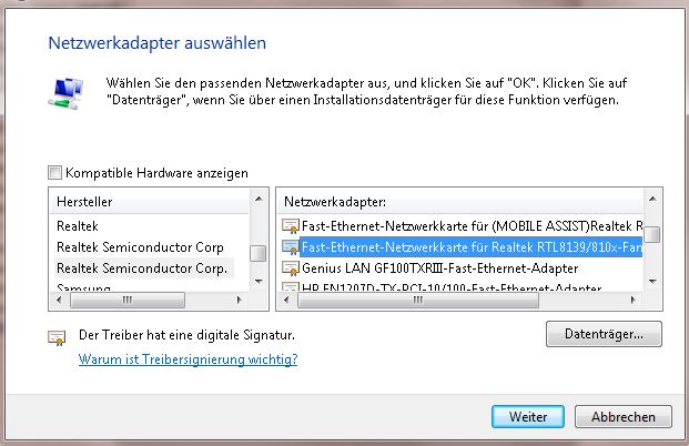

Schildkröte09 schrieb:
Kann ich so nicht bestätigen. Den LAN Treiber installiert Windows 7 niemals über das Setup.
Er muss immer manuell eingebunden werden.
Das kommt natürlich auf den Netzwerkadapter an. Dass Windows Netzwerktreiber mitbringt, sieht man in der Treiberliste. Manche Notebooks fragen sogar schon während der Installation nach einem WLAN-Schlüssel, weil es ein Netzwerk gefunden hat.
Also @Wilhelm14, alle meine Boards hatten einen REALTEK LAN.
Und der REALTEK LAN wurde noch niemals von Windows 7 Setup installiert.
Auch kein Standardtreiber aus o.a. Windows 7 Driver Liste.
Die Driverliste verweist außerdem auf eine Netzwerk Karte mit REALTEK.
Auch auf allen PC´s, die ich bisher für Kunden aufgezogen habe, wurde kein LAN Treiber automatisch installiert.
Auch nicht der von meinem Notebook. Das ist ein MARVELL YUKON ...
Beim TE wurde der ATHEROS LAN auch nicht automatisch mitinstalliert. Er hat diesen auch manuell installieren müssen.
