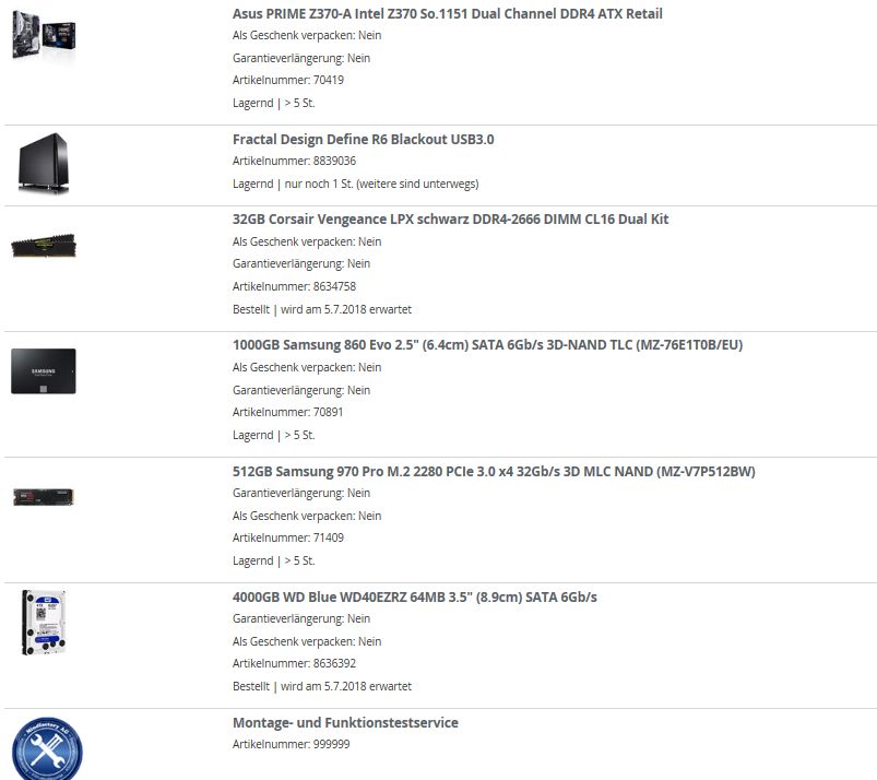

Guten Tag, dies ist mein erster Forumsbeitrag, ich bitte um Nachsicht.

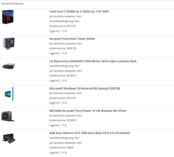

Nach längerer Recherche habe ich bei mindfactory folgende Konfiguration erstellt:
https://www.mindfactory.de/shopping...22197b960d1fbbc5046886dc32667489531ce76f131aa
Die SSD 970 Pro ist für das System
Die SSD 1000 860 Evo ist die Renderplatte
Die WD Blue ist das Datengrab.
Der Gesamtpreis liegt derzeit bei ca. Euro 2.100.
Passt das System so? Irgendwelche Empfehlungen?
Vielen Dank für eure Unterstützung
wuerde einen besseren luefter nehmen, mugen pcgh edition z.b. aber sonst passt das so.
Wozu ein Z-Board, wenn OC keine Rolle spielt?
Wozu ein 600W Netzteil, wenn nicht einmal eine dezidierte GPU verbaut wird?
Eher AMD 2700X (Warum bewusst Intel, die integrierte Grafikeinheit kann man getrost vernachlässigen? ), anstatt der 970 Pro eine Evo, besserer Cooler (z.B. ein Macho), schnellerer Ram, Grafikkarte kann kleiner ausfallen, kein Asus Board, anderer Anbieter (die beiden letzten Punkte langfristig zu beachten wegen eventueller Gewährleistungsanspüche).
@SKu: Es ist eine 1060 eingeplant
Achso, wenn man noch eine Windows 7 oder 8 Lizenz übrig hat, kann man damit auch ein aktuelles Windows 10 installieren!
Ich sehe bei Edius aktuell gar nciht, dass Intel iGPU unterstützt werden für Quicksync (vielleicht habe ich es auch übersehen). Grafikkarten machen an sich kaum einen Unterschied bei der Render-Time für die meisten Videoediting Software, weshalb auch eine GTX 1050Ti vollkommen reichen sollte.
Beim Netzteil könnte man eines mit 80+Gold effizienz nehmen, außerdem reichen 500Watt vollkommen aus :)
Ich würde gar keine dedizierte Grafikkarte kaufen und ein 400W Netzteil kaufen.
Welchen Sinn soll denn die dedizierte Grafikkarte haben?
Bei Nutzung der iGPU für QSV brauchst du eigentlich gar keine dediz. GPU.
Netzteil sollten 400W ohne dediz. GPU locker reichen.
Ansonsten würde ich eher überlegen eine 1TB 970 Pro M.2 als Projektplatte zu nehmen und ne kleinere EVO als Systemplatte. Gerade bei 4k Material sollte die Performance bei den größeren Dateien auf der M.2 besser sein.
Beschleunigung in Photoshop ;)
Ich würde das Intel-System nur nehmen wenn Deine Software 100% QuickSync unterstützt.
Falls sie auch OpenCL oder Cuda etc. unterstützt wäre das sogar egal, da Du ja eh noch eine Graka nutzt.
Und lass die Finger von einem 400W Netzteil wie einige hier empfehlen. Nacher willst doch mal daddeln und deine dicke Grafikkarte nachrüsten, dann könntest damit in einen Engpass laufen.
Das Seasonic 550W Gold NT ist auch eine Empfehlung wert.
Wozu überhaupt ne 1060 wenn du QuickSync nutzen willst? Edius 9 unterstützt auch NVENC, was zumindest theoretisch eine NVIDIA Karte rechtfertigen würde. Weiß allerdings nicht wie es da bei der Performance aussieht da ich das Programm nicht nutze. Mainboard kannst du dir ohne OC auch sparen.

Den Vorschlag von @kicos018 mit der großen NVMe SSD würde ich bei den Anwendungen so unterschreiben, vermutlich wird auch eine 970Evo reichen.
Ohne GPU oder mit etwas wie einer GT 1030 oder GTX 1050Ti kommst du mit einem guten 300-400W NT aus, mit stärkerer GPU dürfen es auch 500W sein.

Also wenn der TE sagt sein Programm nutzt die Intel IGP mit Quicksync ist alles andere als ein i7 8700(K) nicht sinnvoll. Denn dadurch sind die Renderzeiten deutlich kürzer.
Eine dezidierte Graka für Photoshop kann man nehmen, aber dort würde ich nicht mehr als eine kleine GTX1050 nehmen, die teureren Karten bringen fast gar kein Performanceunterschied.
Bei Windows 10 kann man definitiv die IGP und richtige Graka parallel nutzen. Bei Primere Pro (was auch die IGP nutzen kann) bringt auch noch eine kleine zusätzliche Graka was, weil dort manche Effekte schneller berechnet werden können. Das Quicksync unterstützt ja primär die CPU Berechnungen.

Ja 8700K, weil man mit dort den All Core Turbo hochstellen kann mit Z370 Board.
Ja Z370 Board (auch wenn ich eher das Z370 Extreme 4 einbauen würde), damit das mit dem All Core Turbo klappt und damit man RAM auf 3200Mhz laufen lassen kann.
RAM ist es wichtig schnelleren RAM zu haben. Nicht 2666Mhz, sondern 3200Mhz.
CPU Kühler besser den Alpenföhn Brocken 3, der hat mehr Leistung.
Netzteil reichen 400 Watt vollkommen aus. Und Kabelmanagement brauchste bei nem Gehäuse ohne Fenster auch net. Maximal 500W nehmen, wenn man irgendwann stark aufrüsten möchte.
Du brauchst keine extra Render SSD. Die 970 ist so schnell, da ist es kein Problem wenn da noch Windows drauf ist. Als HDD besser ne Seagate Barracuda Compute. Die ist mit 7200rpm schneller.
CPU Kühler besser den Alpenföhn Brocken 3, der hat mehr Leistung. (werde ich berücksichtigen)
Netzteil reichen 400 Watt vollkommen aus. Und Kabelmanagement brauchste bei nem Gehäuse ohne Fenster auch net. Maximal 500W nehmen, wenn man irgendwann stark aufrüsten möchte. (werde ich berücksichtigen)
In fast allen Foren zu Videobearbeitung wird empfohlen eine (kleinere) SSD als Systemplatte (nur Windows und Software) einzusetzen und eine größere SSD für Projektdaten und Render Dateien - dazu evtl. noch eine interne oder externe HDD als Datengrab) - oder hab ich da was falsch verstanden, bin eher Laie

Der Unterschied bzgl. der SSD in deiner Zusammenstellung liegt allerdings in der unterschiedlichen Art der Platten. Die M.2 hat ne wesentlich höhere Übertragungsrate was bei oftmaligen verschieben und bearbeiten von großen Dateien (4k-Material) wesentlich sinnvoller ist (=Zeitersparnis) als ein starres Betriebssystem.
Das Betriebssystem setzt du auf die SATA-SSD, Projekte bearbeitest du auf der M.2-SSD.
Deswegen sollst du eher eine kleinere SATA-SSD (256/500GB) und eine größere (1TB) M.2-SSD wählen.
