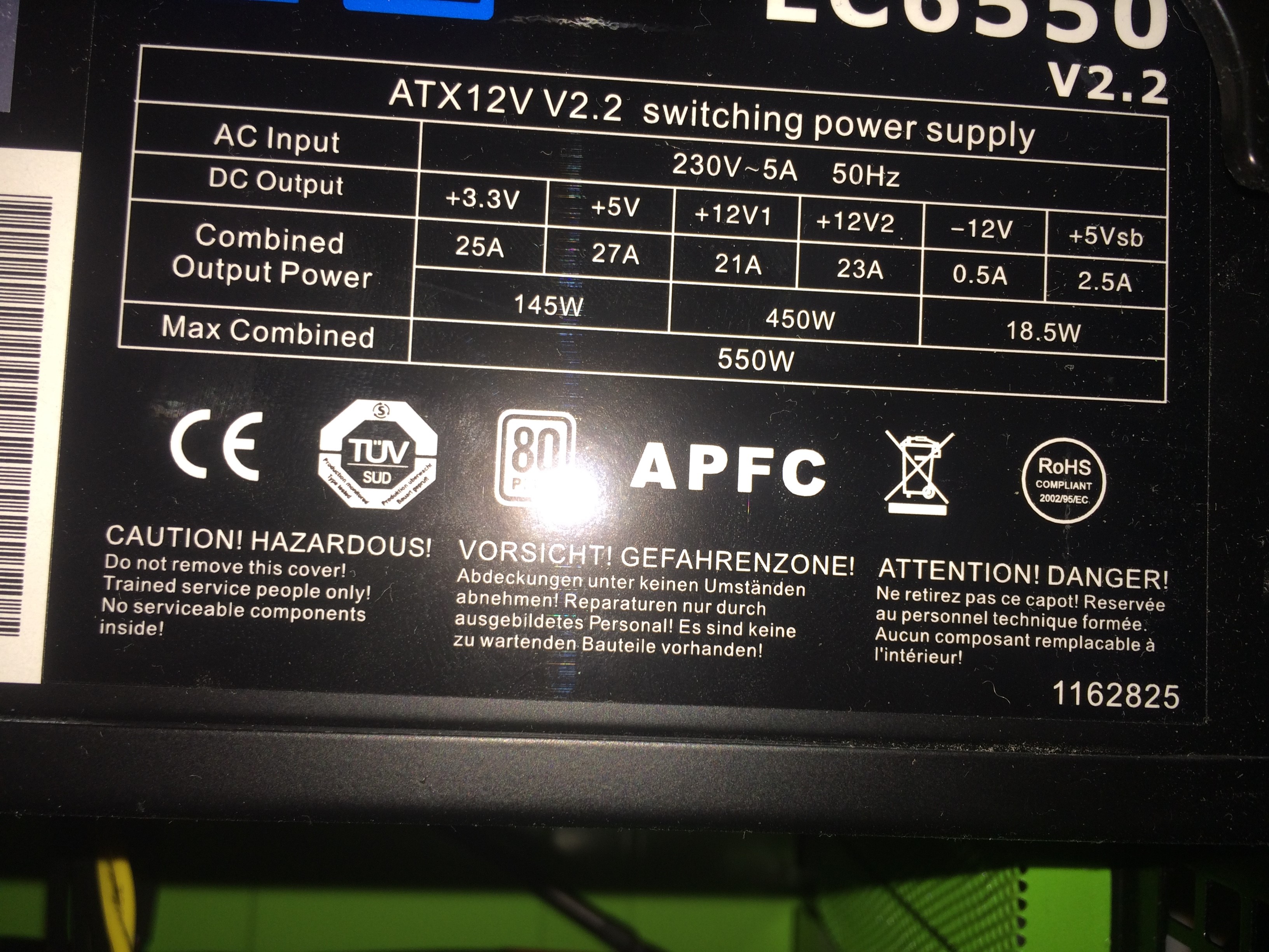

Was für ein Netzteil hast Du denn genau? Poste doch mal ein Foto mit dem Etikett wo man die Daten sehen kann, also wie viel Last auf welchen Schienen erlaubt ist.

Hier noch das Foto vom Netzteil:
Ram von unterschiedlichen Herstellern kann immer zu Problemen führen.
Netzteil ist absoluter Müll, zumal es nur ATX2.2 hat.
Für deine Cpu solltest du mind. ATX2.3 beim Netzteil haben.
