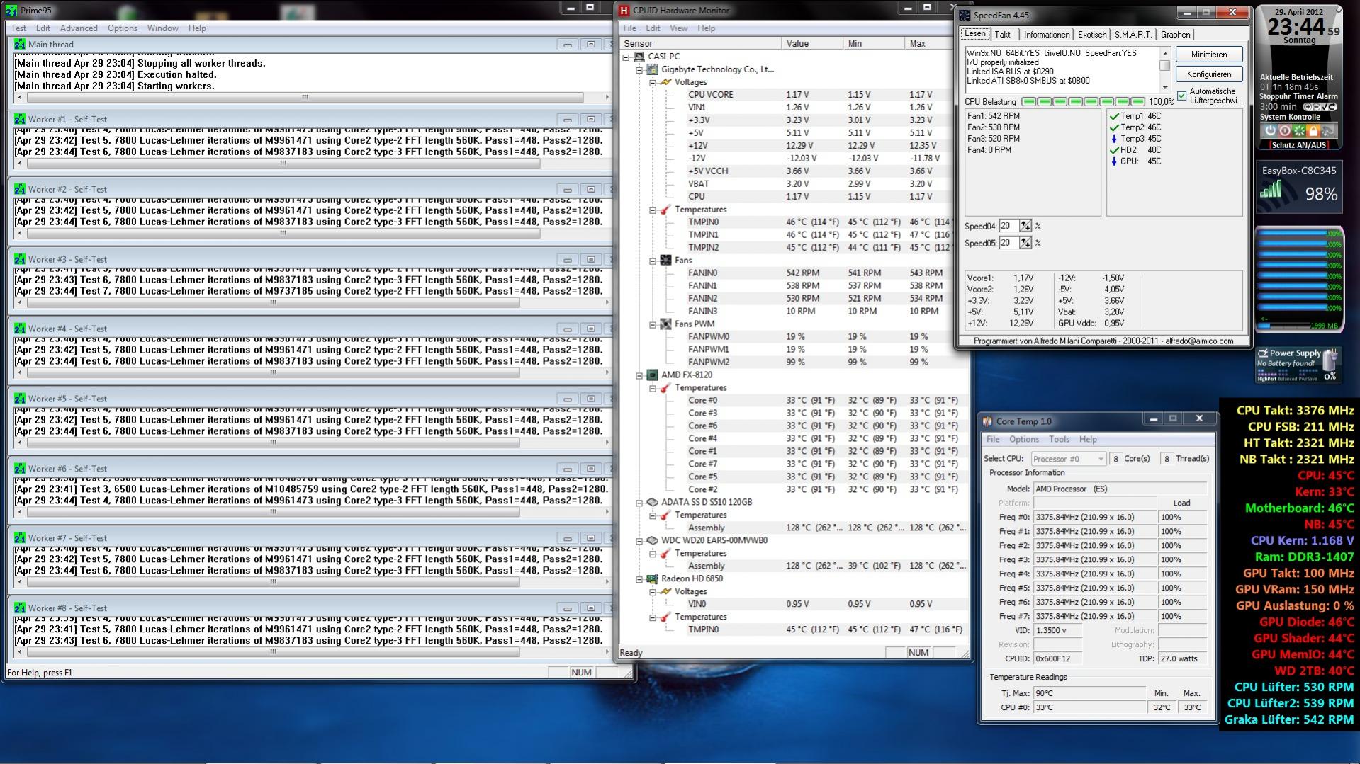

welches programm dann zum temp. auslesen?
SpeedFan/CPUID,nur mit der Richtigen Temp...
Die Kerntemps stimmen bei Mir z.b. nicht.
