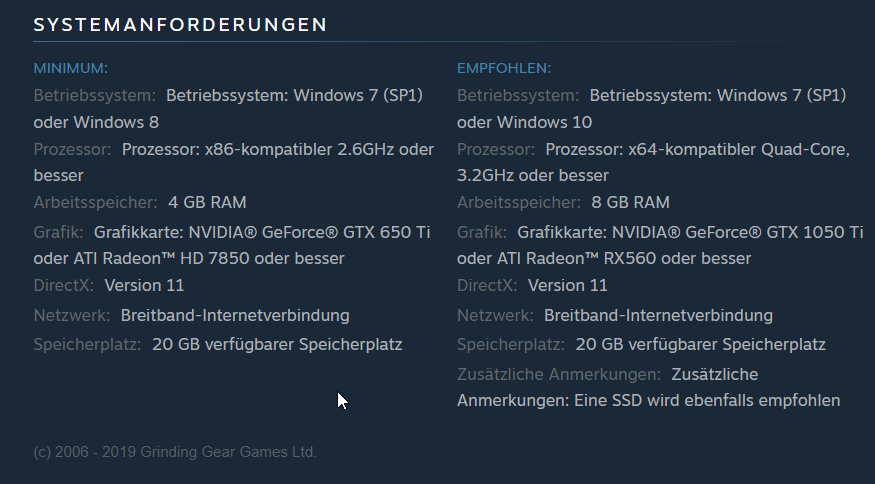

Path of Exile verlangt laut Steam für ein flüssiges Spiel min. eine GTX 1050 Ti, 8 GB Ram und 4 Kerne mit ca. 3,2 Gigahertz.
Wenn du wirklich ordentlich spielen willst, empfehle ich dir ein Komplett-Upgrade oder einen neuen PC. Um dabei Geld zu sparen könnte man einen der vielzähligen Gebraucht PCs zwischen 300 - 500 € kaufen, wo die meisten deine Anforderungen mit Sicherheit erfüllen.

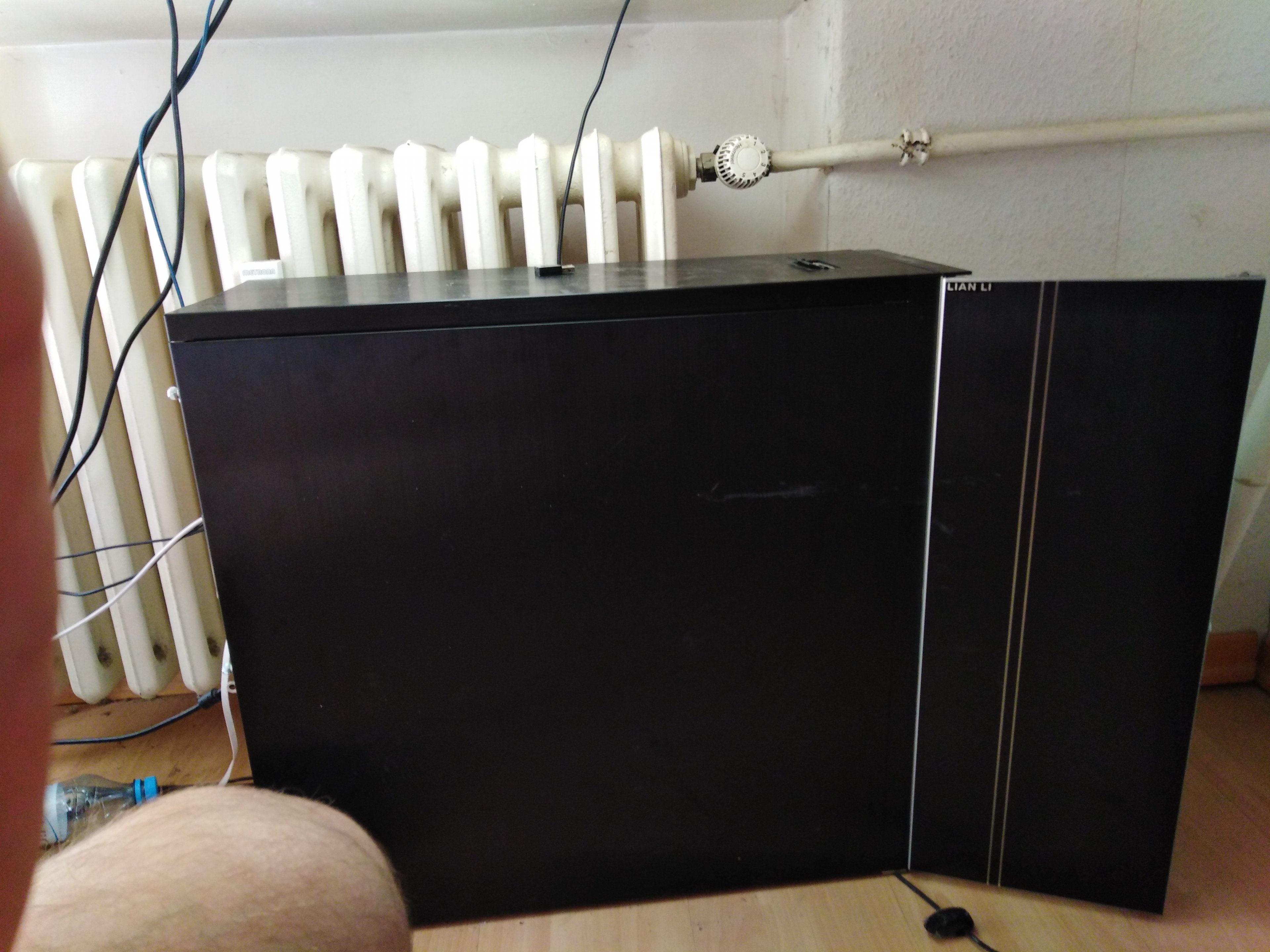

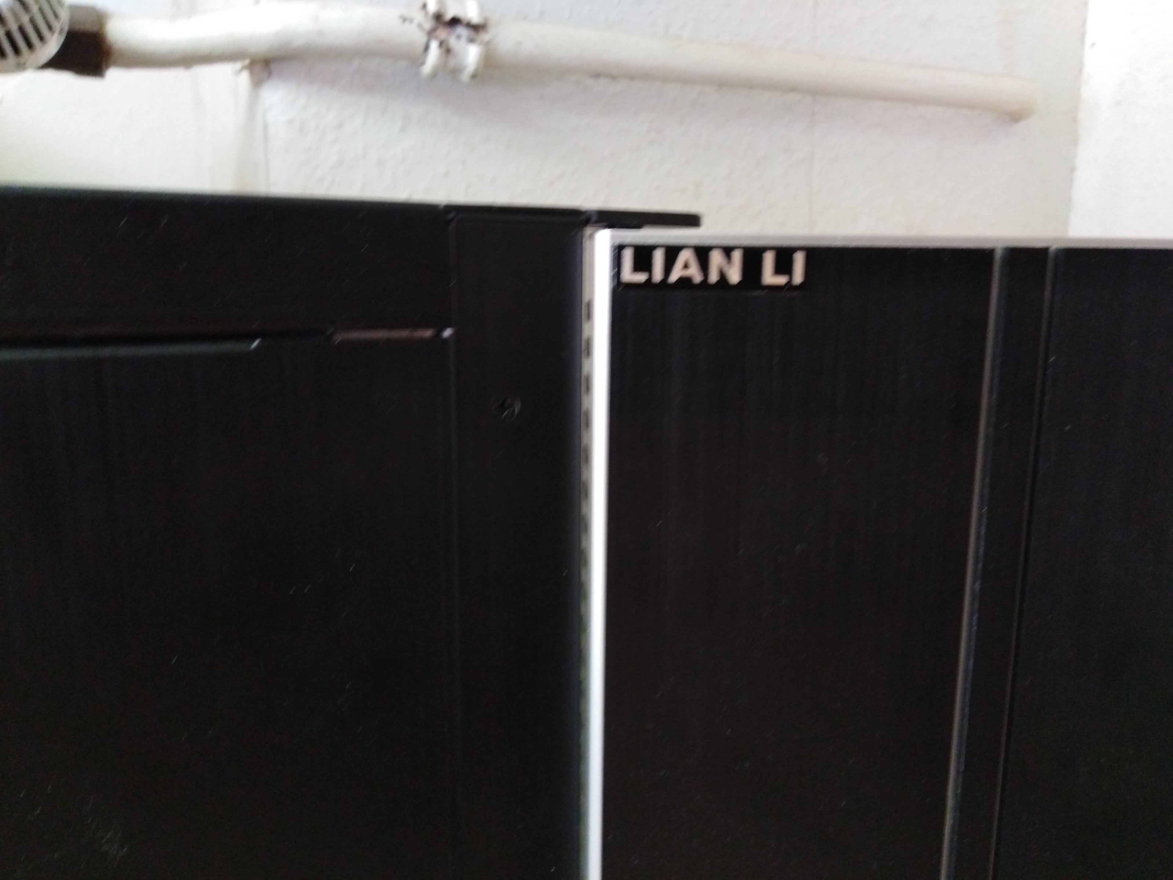

Der Kasten ist riesen groß und da passt alles rein, hat auch Ram slots.

Eventuell sollte man aktuelle Systemvoraussetzungen nehmen und nicht welche von 2013 als Grundlage für eine Beratung heranziehen:
792384
Quelle
Im Übrigen sind die genannten die Mindestvoraussetzungen, also jene die mam braucht um das Spiel zu starten, aber nicht um es wirklich gut spielen zu können. Fakt ist hierbei nun mal, dass sich das Spiel über die bis jetzt 6-Jährige Updatephase seit der finalen 1.0 Version (2013) so stark weiter entwickelt hat, das man die alten Anforderungen wirklich nicht mehr als Zeitgemäß sondern eher als Irreführend betrachten sollte.
