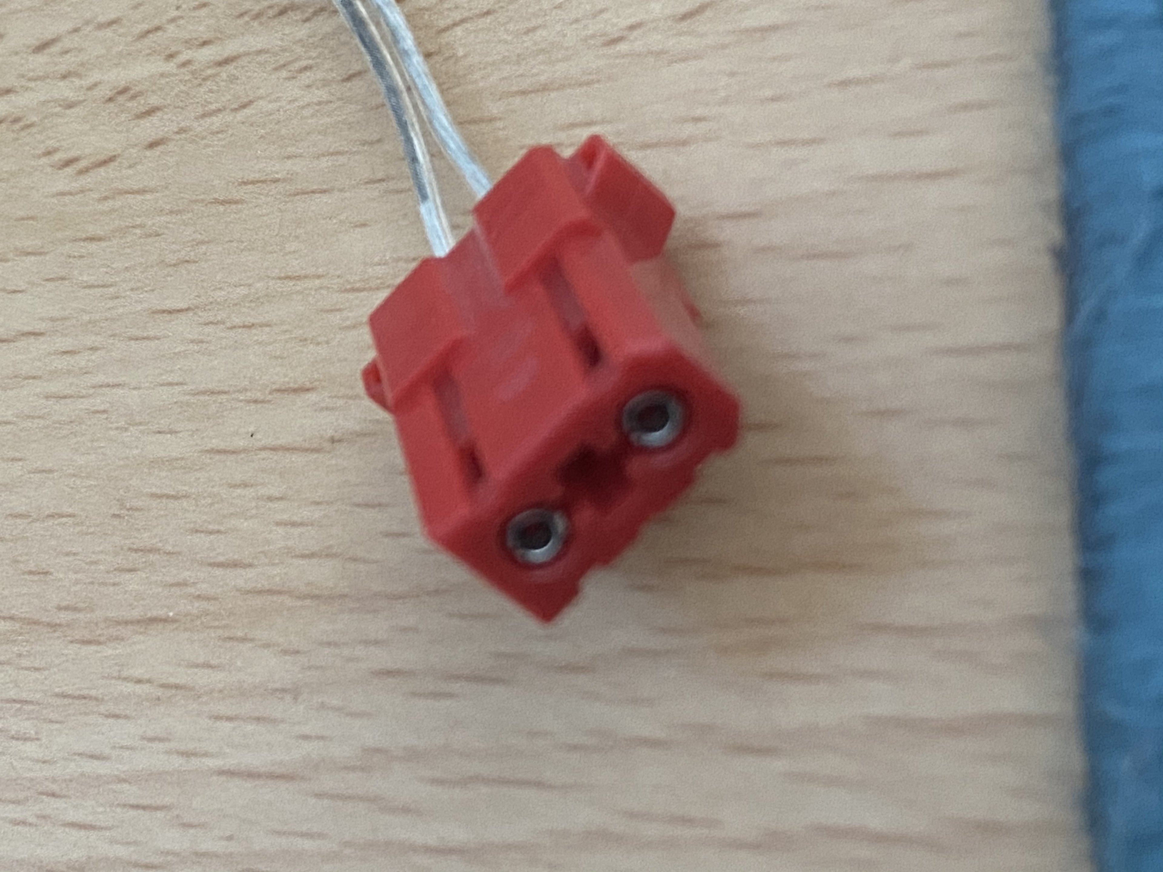

Hallo an alle,
ist mein erster Beitrag hier im Forum.
Ich habe ein Soundsystem von Phillips HTS 3357 ohne Verstärker.
Kann man diese Boxen also Passivboxen irgendwie extern an Laptop anschließen und betreiben?
Falls ja welchen externen Adapter bräuchte ich dazu?
Die Anschlüsse (Bilder) hatte ich bisher noch nie gesehen daher meine Frage.
Danke für alle Tipps.
VG
Memo
Hallo Memo, Herzlich Willkommen!
Ich behaupte mal, dass das nicht geht.
Passivboxen brauchen einen Verstärker!
Zum Stecker: Wird ein spezieller für Philips sein.
Aber dahinter schaut es nach normalen Boxenkabeln aus.
Aber selbst wenn das wirklich so wäre brauchst du einen Verstärker.
Sowas in der Richtung: Sabaj A2 silber
Da wäre es dann vermutlich besser gleich 2 aktive Boxen zu kaufen.
Gibts ja gebraucht auch um den Preis.
