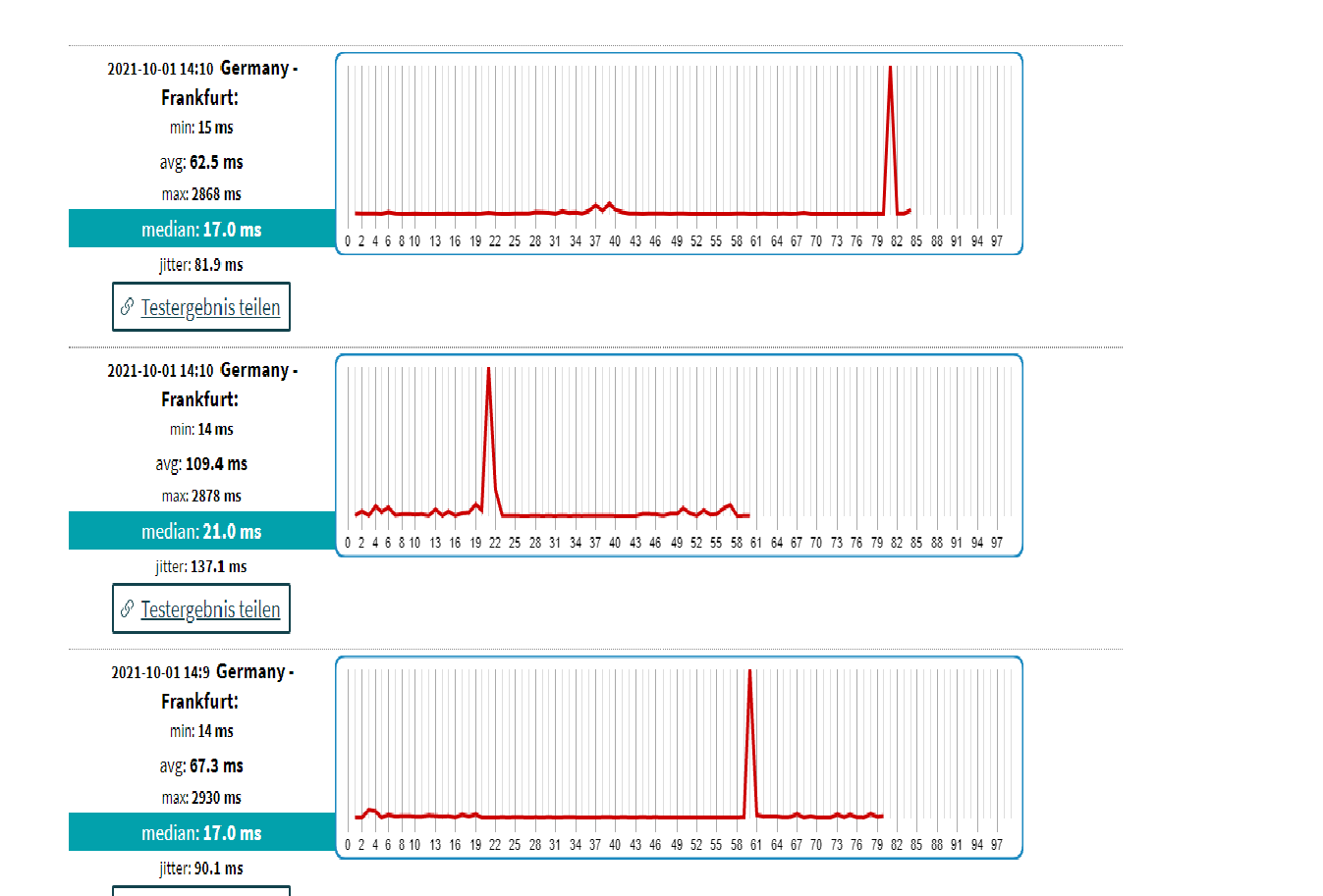

Und zwar hat mein Asus Laptop Einbrüche beim Ping was das Online Zocken fast unmöglich macht. Getestet habe ich das bei Telekom mit deren Hausrouter Speeddingens 400 und Vodafone mit der Fritzbox. Habe bei beiden die Einbrüche und kann damit das Internet ausschließen. Des Weiteren habe ich auf derselben Seite habe ich über W-Lan mit meinem Smartphone und einem 2. Laptop getestet. Beide hatten keine Einbrüche im Ping. Als ich den Laptop an Lan angeschlossen habe und getestet habe, hatte ich auch keine Einbrüche gehabt.
Der Treiber der Karte soll laut Windows aktuell sein. Bei Realtek habe ich nachgeschaut und der aktuellste Treiber ist von 2017 ;)
Habe zwar Ashampoo WinOptimizer laufen lassen (aus Verzweiflung) aber auch das brachte keine Besserung.
Anbei ein Screenshot der Ergebnisse vom Pingtest
