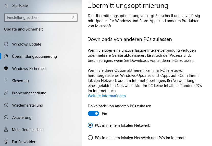

Dein PasteKrams sieht sowas von normal aus. ;)
Hast Du W10? Was ist bei Dir einstellt bei WindowsUpdates? Das im Bild ist Default.
Hab ich vergessen zu sagen: "Downloads von anderen PCs zulassen" habe ich auch schon ausgestellt.
