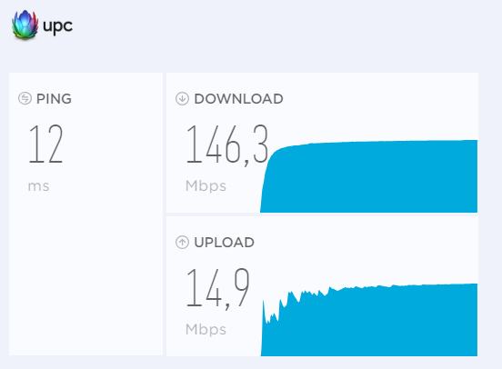

- deine mögliche Bandbreite

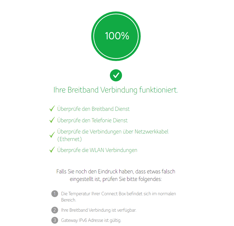

- Screenshots von Router mit den Infomationen zur Leitung

Schaut Mal, ob ihr am Router für den Upload, der in dem Szenario nicht Qualtity-of-Service aktivieren könnt und den Traffic so definieren, dass TeamSpeak priorisierte ist, als der Rest. Pingspikes kommen im normalen Traffic immer Mal vor und sind systemimmanent. Lassen sich quasi nur mit QoS umgehen.
Irgendein Programm im Hintergrund wird in den Fällen gerade auch auf das Internet zugreifen. Das kann von Virenscanner, Windows oder sonst was alles sein. Insbesondere weil das Problem mit umgezogen ist, liegt es an eurer Seite des Routers

Kann sein, darum brauchen wir je die Screenshots von den Routerinfos wenn möglich, ob eben steht, wieviele Fehler usw auflaufen. Aber das gibt wohl das Teil nicht so einfach raus.
