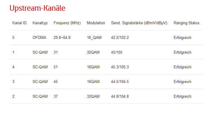

Du kannst im Vodafone Router mal im Docsis Status auf die Upstream Kanäle schauen.
Eine 16QAM Verbindung ist laut dem Vodafone Forum ein Hinweis auf Probleme im Upstream.
Wenn nie die volle Bandbreite erreicht wird muss ja eine Störung vorliegen. Um 2 Uhr nachts kann das Netz nicht überlastet sein. Dass die Bandbreite zur "Primetime" keine 50 Mbits up liefert kann ja gut sein.

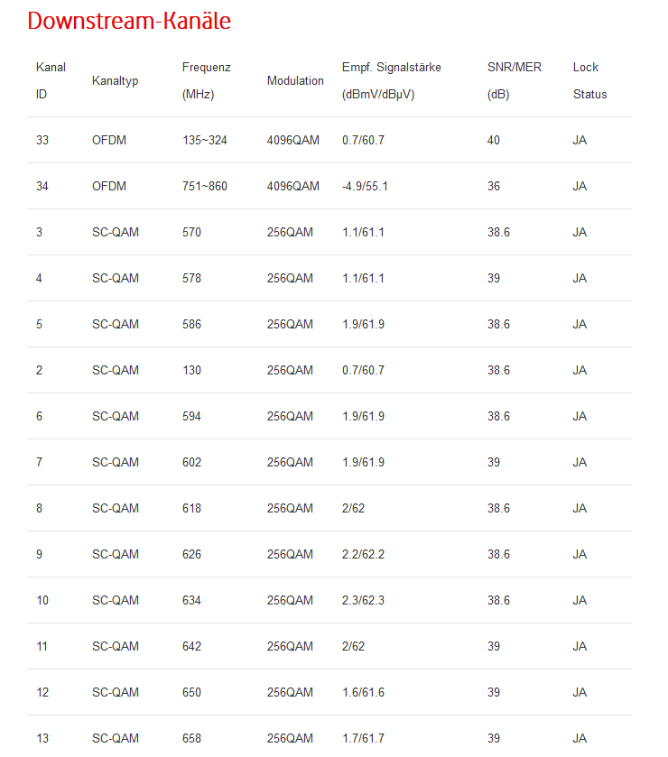

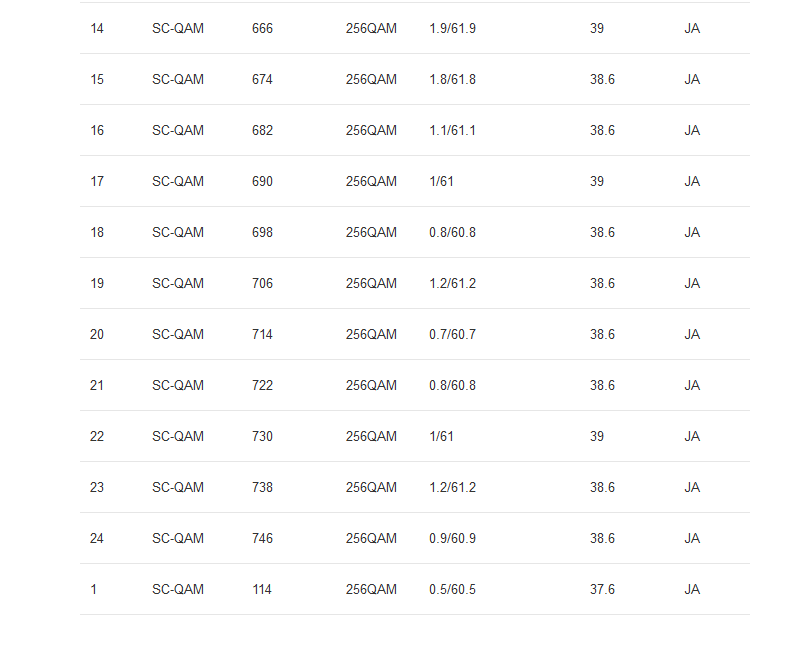

kannst du bei Gelegenheit einmal einen Screenshot der Pegelwerte der Vodafone Station (Weboberfläche VF Station -> "Status & Hilfe" -> "Status" -> "DOCSIS Status") posten?
Hier die Pegelwerte. Aktuell habe ich zwischen 10 und 20 mbits upload schankend
Hi,
die Pegel sind jetzt nicht optimal, da nicht alle mind. 64QAM moduliert, sollte aber keinen größeren Einfluss haben. Bei dir sieht es einfach so aus, als ob zu viele Teilnehmer auf das Segment gepackt wurden und Vodafone dieses Segmentieren muss.

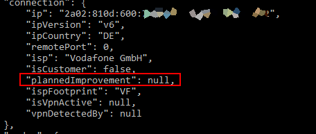

Gibt mal folgenden Befehl in eine Eingabeaufforderung ein:
Code:
curl -X POST https://api.speedtest.vodafone.anw.net/v0/init/ -H "x-apikey:eiquo8HuP0aeDoinono2nao4keip1the"
Dort sollte dann nach eine kurzen Zeit u. A. folgende Zeile zurückgeben werden:
Dort wird das Datum - sofern bereits vorhanden - wann eine Segmentierung geplant ist. Falls dort noch kein Datum hinterelgt ist, einmal beim Vodafone Support über die Social Media Kanäle nachfragen, ob diesbezüglich schon etwas in Planung ist.
Es gibt mir ebenfalls null zurück. Also kein Termin bisher gemacht. Ich hatte deswegen schon unzählige male beim Vodafone Support angerufen aber nix ist passiert. Ich habe auch bestimmt 20 Tickets offen.

Aber ich weiß nicht was das QAM bedeutet.
QAM ist eine Modulationsart eines Signals für die Datenübertragung. Umso höher die zahl dahinter, umso mehr bits überträgt das signal und somit eine umso höher Bandbreite. Allerdings steigen die Anforderungen an die Signalqualität mit der Modulation. QAM-64 benötigt ein höhere Signalqualität als z.B QAM-32 oder gar QAM-16.
Sobald die leitung durch Störung qualitativ abbaut, reduziert die gegenstelle des Modems (das CMTS) die Modulation um die Datenübertragung weiterhin gewährleisten zu können. Dies geht bis zu einem Kippunkt. Ab dort verliert das Modem diie Verbindung zum CMTS, da es durch das Rauschen auf dem kanal nicht mehr mit der gegenstelle kommunizieren kann.
Vodafone fährt auf den docsis 3.0 Kanälen qam-64 als optimale Modulation. Wird diese nicht erreicht und es werden nur mods von 32,16 oder gar 8 gefahren, ist das ein zeichen für eine Störung.
