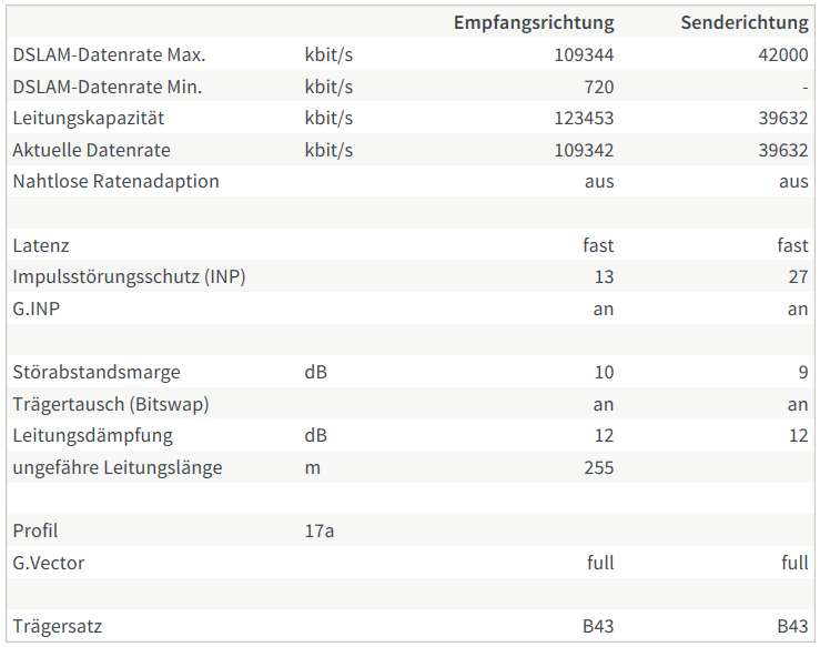

Also Vectoring ist jedenfalls bereits aktiviert. Jetzt werde ich mal noch wegen Bufferbloat schauen. Aber kann gut sein, dass OBS bzw. das Streamen den Upload stark beansprucht
von den nur 11 Mb/s die ich benutzen kann

Hat außer @GokuSS4 niemand eine Empfehlung bezüglich Bufferbloat? Das QOS der Fritze hilft da meiner Erfahrung nach nicht viel, vor allem wenn die Fritze nicht mal weiß welche Bandbreite ihr eigentlich zur verfügung steht.
Könnte das Problem mit dem Bufferbloat durch Aktivierung des VDSL 100 Paket von 1&1 verschwinden? Weil dann hätte ich auch kein von den vorhandenen 109 Mb/s down gedrosselte Leitung mehr.
ist da evtl. ein Zusammenhang damit, oder hab ich mich da wo verlesen?
allein weil du mehr Reserven im Upstream hast, während du streamst, kann es nur besser werden!
Laut dem Bild ist doch VDSL 100 auch geschaltet bereits
ja aber 1 1 dosselt das auf die Vertragsbedingungen ein. Die haben schon immer die "günstigsten Anschlussmöglichkeit" für sich gewählt mit denen sie die mögliche Geschwindigkeit erreicht haben und hinterher am BRAS eingedrosselt auf die Vertragsgeschwindigkeit.
so wurden in der Vergangenheit auch ein 50 VDSLer (weil günstiger als ein ADSLer) geschalten (wobei der Anschluss auch schön die Nachbarn mit gestört hat was beim ADSLer nicht so der fall gewesen wäre) und dann kamen da der Kunden nur nen 16 Mbit/s Anschluss bestellt hatte auch nur die 16 Mbit/s wirklich an
mit einen BNG Vectoringanschluss macht die nun auch die Telekom, da so keine Profilverwaltung mehr gemacht werden muss.
im Routerlog sieht das dann so aus:
-> Bergenzung durch BRAS: Information des Anbieters über die Geschwindigkeit des Internetzugangs (verfügbare Bitrate): 55000/12000 kbit/s
-> Realer Sync: DSL ist verfügbar (DSL-Synchronisierung besteht mit 62746/16202 kbit/s).
