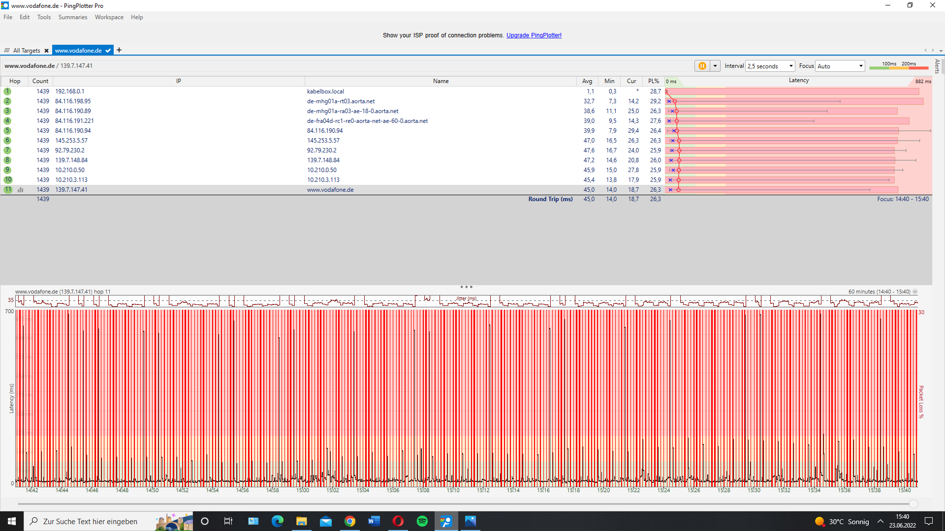

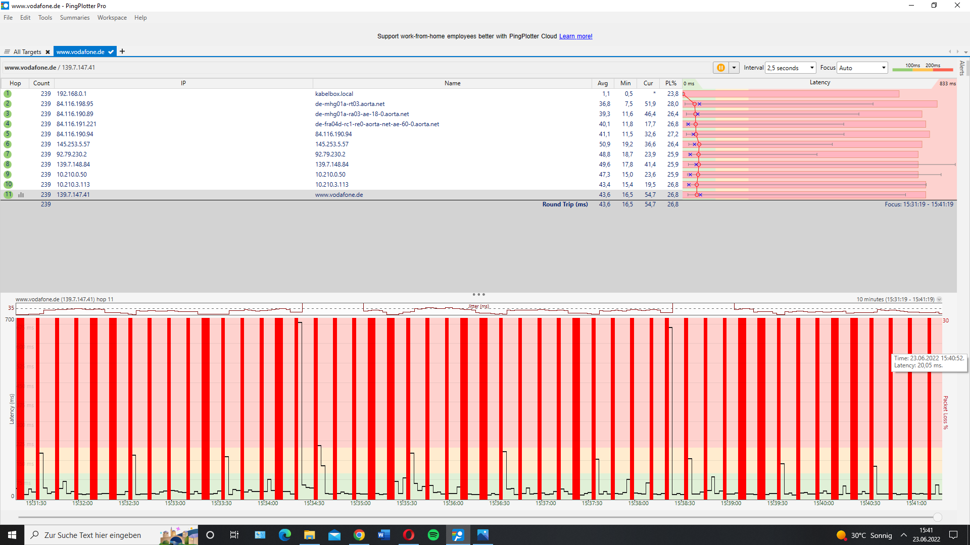

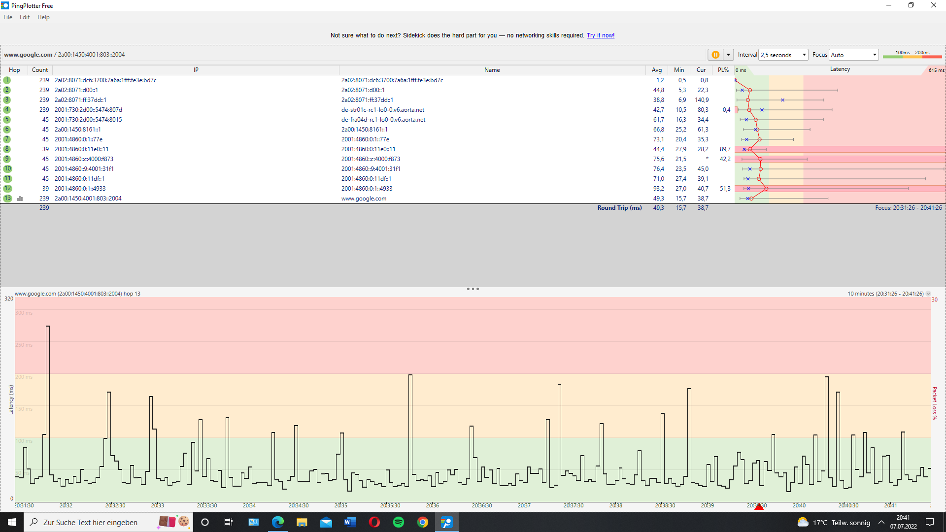

ich kenne mich mit Pingplotter nicht so gut aus deswegen wollte ich fragen ob die Ergebnisse normal/gut sind? und wenn nicht wovon ich ausgehe was ist überhaupt das Problem ? Ich frag weil ich hab in Videospielen alle 3 Sekunden ein Rotes Zeichen mit Problem mit dem Netzwerk

Schlecht zeig mal bitte deine DOCSIS-Leitungswerte für Upload und Download.
Bei einer Vodafone-Station sind die direkt über die Hauptseite auf das Grüne DOCSIS klicken zu erreichen.

der packetloss tritt bereits am router auf - da stimmt wohl was nicht mit der lokalen verkabelung, dem wlan oder dem router ansich.

Okay danke für deine Antwort bei der Verkabelung hatte ich bereits letzte Woche Techniker da die das alles gemacht haben sollen so teuer wie das war. Was könnte ich sonst noch machen ?

Das sieht eher aus als wenn bei dir das Problem ist.
Alleine vom Rechner zur Fritte soviel Verlust.

Das Problem tritt im LAN auf, nicht im WAN. DOCSIS Werte sind demnach uninteressant. Du musst das Problem in deiner Heiminstallation lösen.

Also Paketverluste hattest du auf dem Letzten Screenshot jetzt nicht mehr.
Der schwankende Ping ist leider normal, sollte in Spielen so aber nicht zu sehen sein.

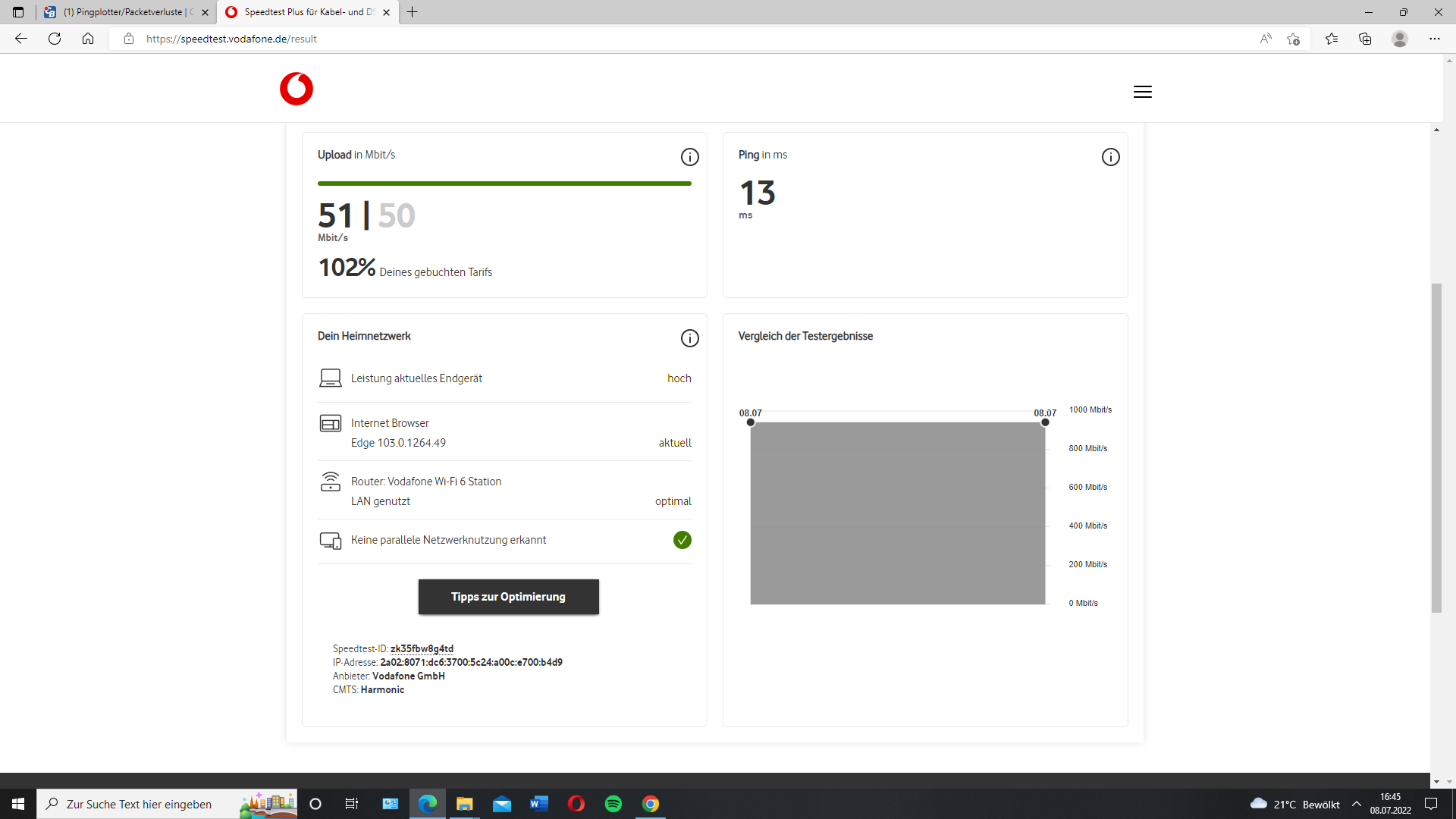

Lass doch mal bitte speedtest.vodafone.de laufen und klicken nach dem Test auf Tipps zur Optimierung und dann auf Zum Aktuellen Ergebniss.
Unten Links müsste nun CMTS: stehen , bitte mal mitteilen was dort steht.

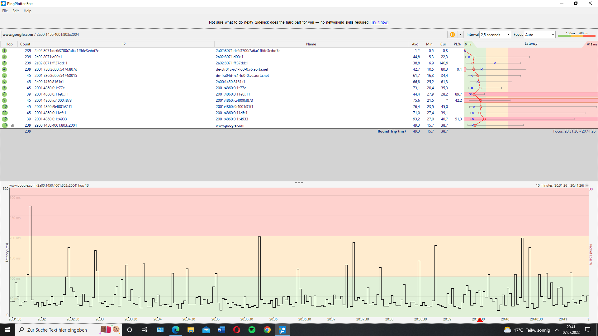

danke für deine antwort
leider ist das sehr bemerkbar in spielen ich hab bei jedem spiel egal welches alle 3-5 sekunden ein rotes zeichen bei dem steht problem mit dem netzwerk ob pc oder ps5 bei beiden
