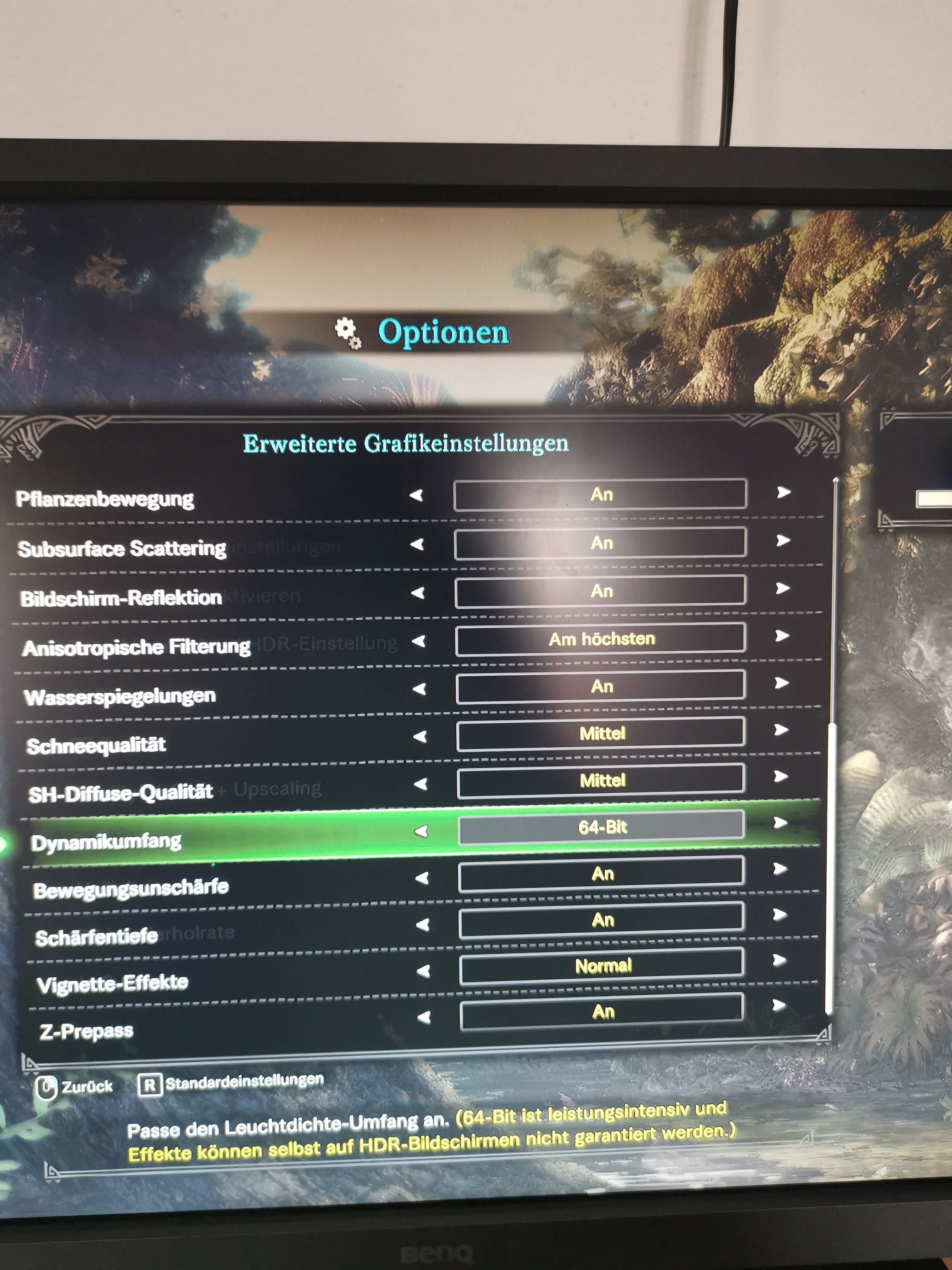

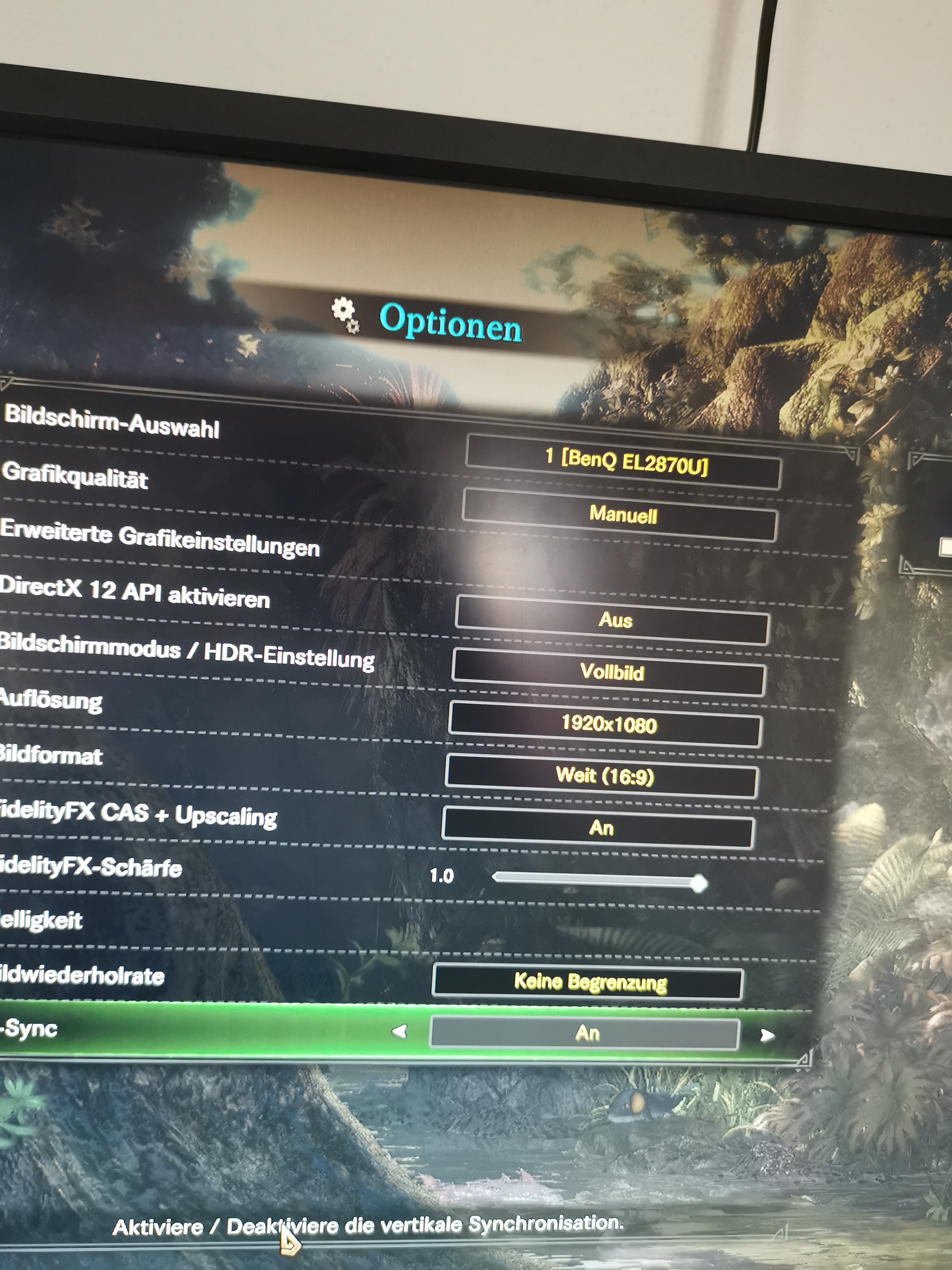

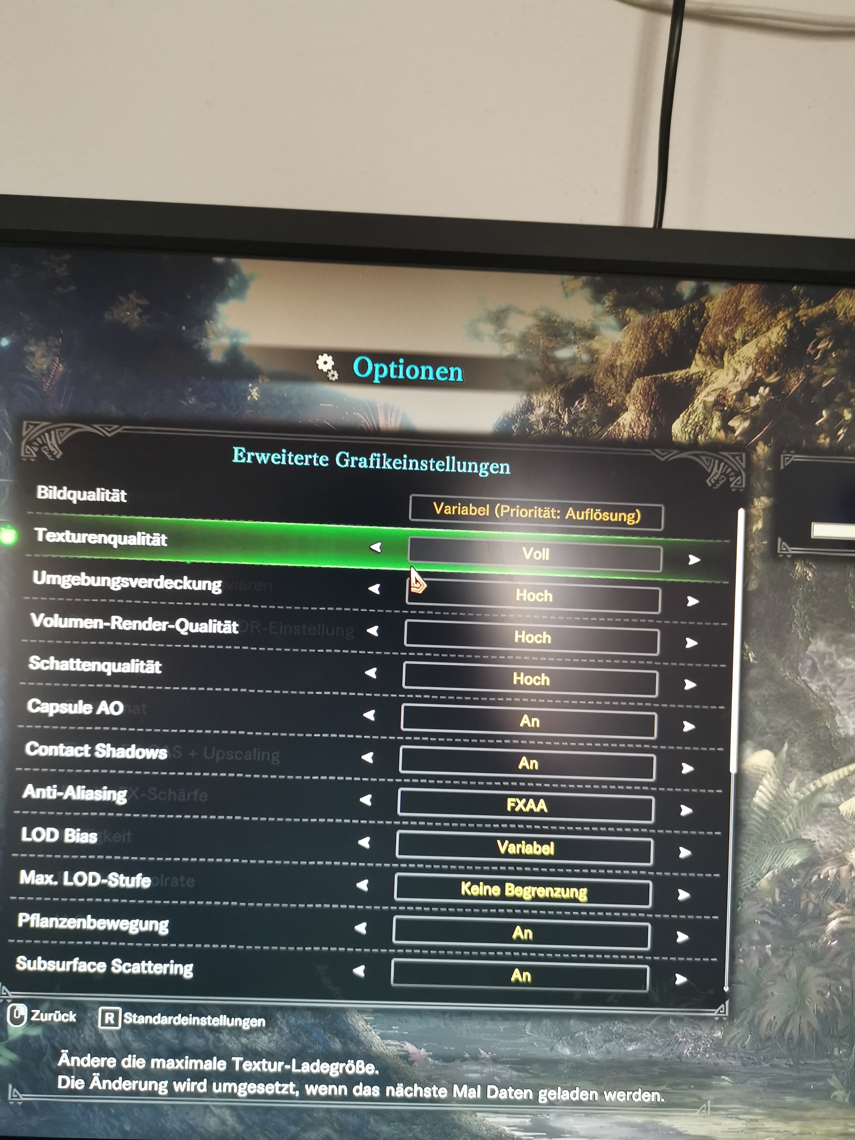

Hier sind meine derzeitigen genutzten Einstellungen.
ErgÀnzung ()
Selber schrieb:
Nein. Mit der Grafikkarte sollten je nach Spiel in FullHd die 60Fps erreichbar sein. Mach mal bitte Screenshots von deine Einstellungen in Monster Hunter. Mit den richtigen Einstellung sollte es nicht mehr schlecht aussehen und 60 Fps ohne Tearing sind machbar. Da brauchst du dir auch erst mal keinen neuen Monitor kaufen. Hast ja schon 2 :D
AnhÀnge
Stell mal die BildqualitÀt von variabel auf aus. Bei deinen jetzigen Einstellungen wird deine Grafikkarte wohl ins schwitzen kommen und deine Auflösung wird verringert und deshalb ist es so verpixelt.
Wenn du nach der Änderung keine 60 Fps mehr schaffst schalte auch mal die VolumenqualitĂ€t auf ganz niedrig. Die Einstellung zieht sehr viel Leistung und gibt dem Spiel so einen unschönen Grauschleier.
Ich kann das irgendwie nicht umstellen

Dann versuch nochmal die variable BildqualitĂ€t auszuschalten und spiel auf FullHD. Anti Aliasing wĂŒrde ich noch auf die "TAA" oder "TAA + FXAA" stellen. Damit bekĂ€mpfst du auch nochmal das Verpixeln.
Das macht aber keinen Sinn. Grafiksettings sollten sich immer anpassen lassen.
Kannst du die Einstellungen wieder auf Standard zurĂŒcksetzen und es nochmal probieren?
