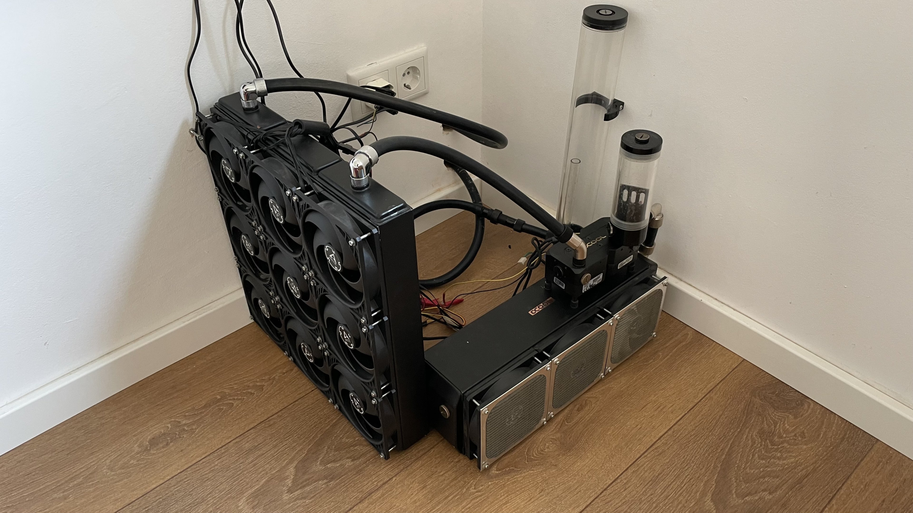

Betreibe seit 2014 Wakü.
Anfangs intern, mittlerweile extern.
Mit nur einem 360er Monster Radi in Sandwich Bauweise, kann man bereits ausgezeichnet kühlen.
Beim Mora hast du weniger Druckverlust, da du Rohre hast anstatt Kammern mit engen Wegen.
Macht bei der Größe aber keinen Unterschied, bis auf den etwas besseren Durchfluss.
Mit nur einer Pumpe (Laining DDC 3.25) komme ich auf bis etwa 120l Durchfluss.
Dazu muss ich sagen das die Radiatoren im Nebenzimmer stehen, ein 360er Monster und ein 1080er von Alphacool.
Wenn ich dann noch meine beiden externen Pumpen mit an mache, bin ich bei über 200l Durchfluss.
In Verbindung mit meiner 4090, spielt das aber alles überhuapt keine Rolle mehr, noch nie eine so sparsame Karte gehabt. 3440x1440p, da ist man entweder im CPU LImit oder im Framelock.
