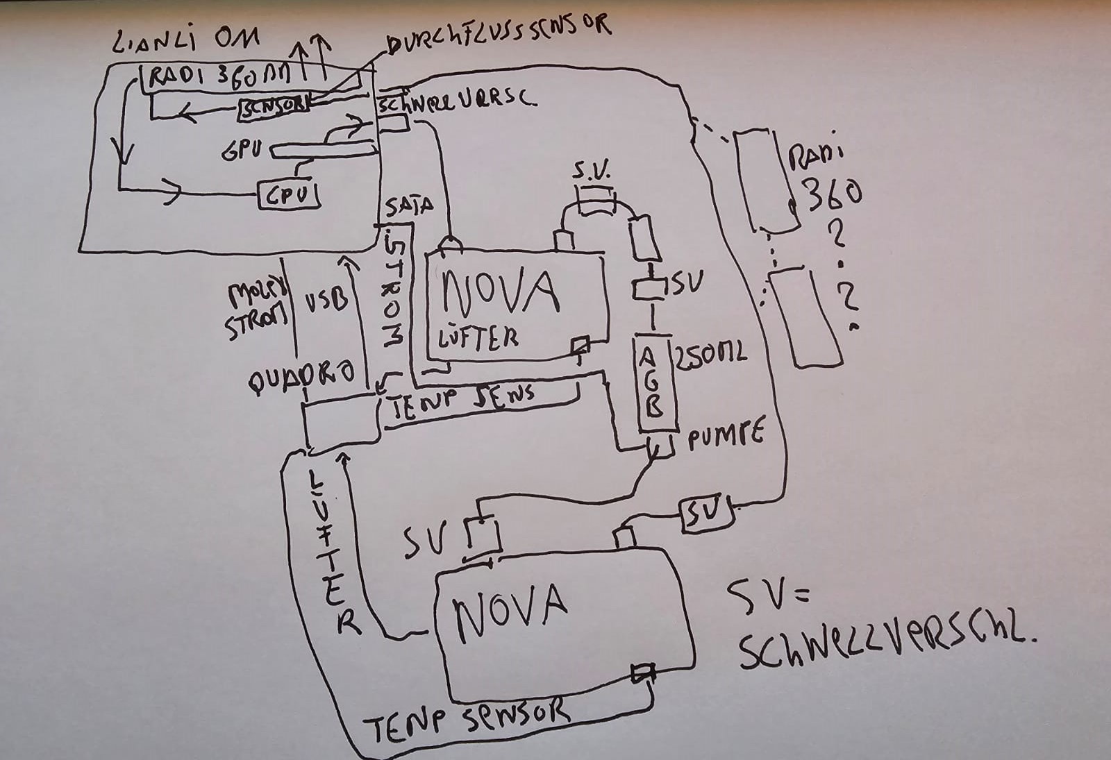

So: ich habe ne skizze gemacht für mein Project.
Glaubt ihr ich habe wass Vergessen?
Also was ich noch nicht weiss: soll ich 2 360 Radiatoren noch mitbehalten extern? Oder Lieber nicht?
Es würde sowieso nichts mehr bringen, oder? (und ich könnte die Verkaufen)
Ich habe vor 2 360 Radiatoren vom Case rauszunehmen, und sie durch einer zusätzichen Nova zu ersetzen. Im anhang ne skizze.
Im Case bleibt nur noch ein Radi, der nach aussen Bläst, der mit "Frischluft" von den 6 (3 Untern reinblasend + 3 Seitlich reinblasend) befeuert werden. Der Radi wird als rausblasend gelassen, und der hintere Lüfter auch als OutTake.
Das AGB wird vergrössert der wird die schon vorhandene Pumpe erhalten (ich hoffe die wird auch dafür reichen um so um die 70 80 l als Durchfluss zu haben.
Drin im Pc bleibet auch noch der Durchflusssensor. An den Novas werden jeweils ein Temp Fühler (da die novas ja n extra loch dafür haben) Beim Rücklauf wird auch der Auslassventil verbaut.
Warum ich das mache? 1. um die Radiatoren mit mehr Frischluft zu versorgen (also am Nova) 2) Basteldrang
Meint ihr ich habe was vergessen? Oder habt ihr verbesserungs Vorschläge?

Ist mein Schreiben zu schwierig, oder die Schizze nicht gut genug?
Es geht mir eigentlich mehr zu den 2 360 Radiatoren, die ich ja rausnehme, und um die In-Outake configuration. Ist das was ich vor habe irgendwie sinnes befreit, oder macht das schon so n bissl sinn?
Wie gesagt. Ich möchte zwei 360 Radiatoren vom Case rausnehmen (damit die Wärme drausen ist) und die durch einen zusätzlichen Nova ersetzen (also 2 Nova)
Kälter wie Raumtemperatur kriege ich das wasser sowieso nicht. Ich liege zur zeit bei 28° Wasser und 24° Raum.
