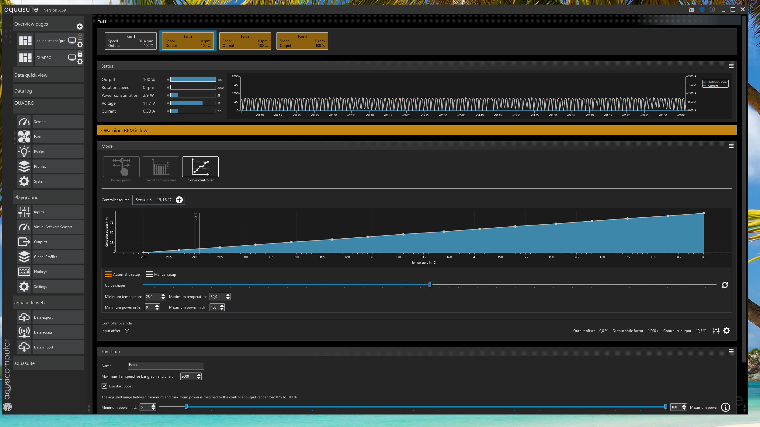

FUSION5 schrieb:
Einstellungen ordentlich durch
Meinst du ich mache das nicht?? Ich teste dass immer. Frage nur hier um vielleich schneller an der Lösung zu kommen.
ZZ ist das so, das ich 18 Artic P12 PVM Lüfter habe, die 9 zu 9 aufgeteilt sind. dann sind noch 3 DC Silent Wings Lüfter. Die ersten 9 Artik sind im 1 Kanal von Quadro, dir 12 restlichen (also 9+3) sind auf dem 2 Kanal. Dann ist noch die Pumpe auf dem 3 Kanal angeschlossen.
Aber egal wie ich das konfiguriere laufen alle 12 lüfter entweder mit vollgeschwindichkeit oder sind aus.
Die Pumpe gibt da kein signal, und wird vom Quadro als ausgeschaltet gesehen (das sie läuft sieht man an der Luft die zirkuliert. (von Durchflusssenson angegeben als 16l/h)
Es ist eigentlich nur das StandardProfil. Ich habe nichts groses eingestellt.
Nur wenn ich die Lüfter runterregle, dann gehen sie höchstens auf 0 rpm (seihe es die Artic wie die Silentwings.
Egal was ich da einstelle, die Lüfter gehen nur oder 0 oder auf Max. Dazwischen kann ich nichts regeln.

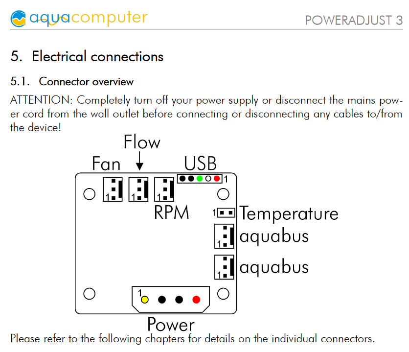

FUSION5 schrieb:
Wie wird der mit dem PC verbunden? Da sieht man nur den Molex Power. Von USB sieht man da keine spur.

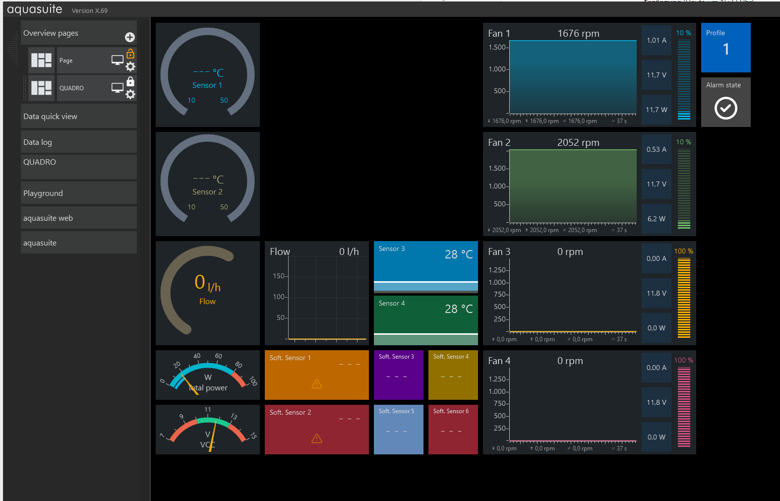

Jetzt hab ich gesehen: die 9 Lüfter die auf dem Ersten Kanal sind sind alles DC Lüfter. Auf dem zweiten kanal, sind 9 pvm lüfter + 3 Dc Silent Wings Lüfter.
Also sieht er die alle 21 Lüfter als DC Lüfter an.
Kann man das irgenwie ändern, oder soll ich die Lüfter gegen PVM Tauschen?

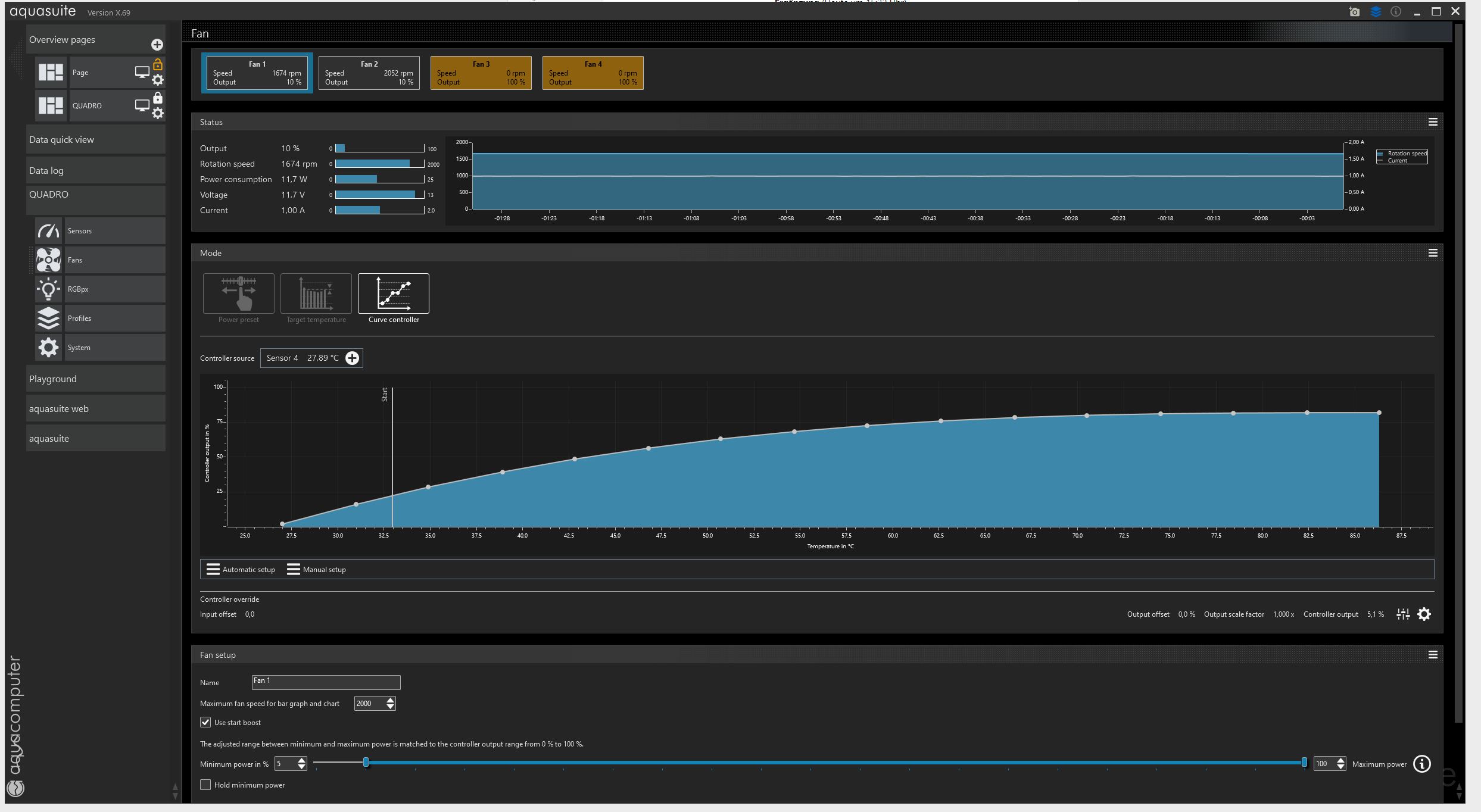

Poweradjust: wie ist da die verbindung zum PC? Ich sehe da keinen USB anschluss? Oder übersehe ich den?
Jetz habe ich die Pumpe getrennt, und läuft nur noch mit strom desshalb mit voller drehzahl, und der durchfluss ist aud 17l/h (eine zweite Pumpe muss wahrscheinlich her) Installieren möglichst nahe an der aktuellen pumpe, oder auch in ein komplett anderen Ort? Mach das n Unterschied?
Dann habe ich die "Non PVM" lüfter von denen mit PVM getrennt. Aber Quadro kommt anscheint damit auch nicht klar, denn jetzt schaltet es andauern die Lüfter ein und aus, und sagt die Haben einen zu niedrigen RPM (0) Screenshot dabei.
Wird sich das ändern sobald alle Lüfter PVM sind? Oder ist da was Falsch eingestellt (sind eigentlich die standard einstellungen)
Man kann die Lüfterkanäle der AC PWM Steuerungen in drei Modi betreiben. Leistungsvorgabe (Power preset), Temperatursollwert (Target temperature) oder Kurvenregler (Curve controller). Du hast mit Curve controller aus meiner Sicht dem kompliziertesten Modus gewählt. Da sollte man schon wissen, was man tut. und das PWM Verhalten der eingesetzten Lüfter kennen, damit man Startwert, Hysterese, etc. passend einstellen und später optimieren kann.
Der Temperatursollwert vereinfacht das ein wenig. Im Grunde erstellt die Aquasuite auf Basis der eingetragenen Werte dann selbst eine passende Kurve, passt diese aber auch dynamisch an.
Der Temperatursollwert ist der einfachste Regler und stellt den PWM Kanal fest auf den eingestellten Wert. Das kann in einigen Fällen schon ausreichend sein, zum Beispiel bei sehr großen Wasserkühlungen. Aber es bietet vor allem die Möglichkeit das PWM Verhalten der Lüfter zu ermitteln und zu schauen, ob sie sich überhaupt ordentlich steuern lassen.
Letzteres ist genau das, was du jetzt machen willst:
  1. Alle Lüfter und die Pumpe vom Quadro abklemmen.
  2. Einen Typ PWM Lüfter mit Kanal 1 verbinden. Den Kanal auf Power preset stellen und mit Hilfe des Reglers testen, ob sich die Lüfter steuern lassen.
  3. Falls du verschiedene PWM Lüfter hast, wiederholst du den Test mit dem nächsten Lüftertyp.
  4. Am Ende machst du das auch für die Pumpe. Die sollte eigentlich auch ein Drehzahlsignal ausgeben.
Deine Erkenntnisse zu den einzelnen Tests kannst du uns dann berichten. Die 3-Pin Lüfter, die Spannungsgesteuert werden müssen, brauchst du nicht testen.
Wichtig: Falls alle Lüfter abgeklemmt sind, behalte die Wassertemperatur im Auge. Du willst diese nicht unnötig hoch werden lassen. Ich würde nicht über 50°C gehen. Alternativ lass die Lüfter parallel über das Mainboard laufen, solange du einzelne Lüfter oder die Pumpe am Quadro testest.
Es ist vielleicht noch hilftreich zu wissen, dass die AC Steuerungen die Ausgänge komplett ausschalten, wenn sie auf 0% Leistung eingestellt werden. Das hat damit zu tun, dass nur wenige PWM Lüfter, vor allem neuere Modelle, bei einer PWM Vorgabe von 0% überhaupt abschalten. Allerdings kann es einem vielleicht auch so vorkommen, als würden 3-Pin Lüfter geregelt werden können.
Liste doch bitte die genaue Bezeichnung aller verwendeter Lüftertypen auf. Dann lässt sich das auch von außen prüfen und es gibt keine Verwirrung mehr um die Steuerbarkeit (Spannung vs. PWM) der Lüfter.
Der Quadro ist eine rein PWM-basierte Lüftersteuerung. Daran möchte man keine 3-Pin Lüfter betreiben, welche nur über Spannung geregelt werden.
Entweder brauchst du eine andere Steuerung oder nur PWM Lüfter. Oder die 3-Pin Lüfter müssen anders gesteuert werden.
Über den Pfostenstecker wie viele interne USB-Geräte. Steht im Handbuch:
