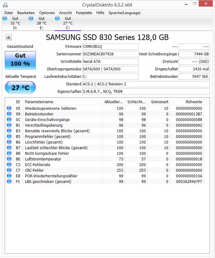

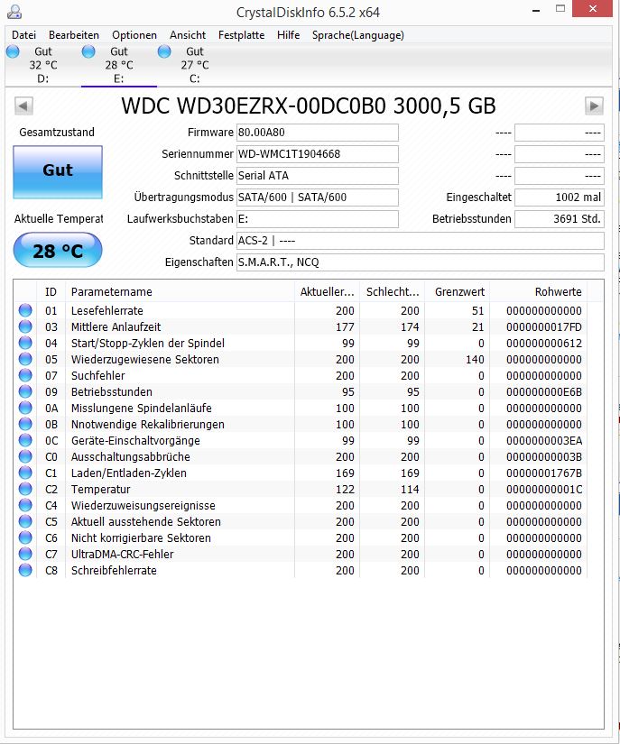

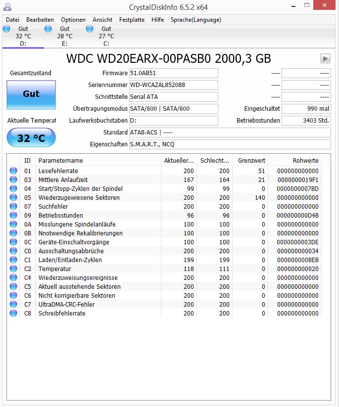

So, anbei noch die 3 Screenshots meiner HDDs :-)

Da ist alles in Ordnung, mit den Platten und deren SATA Datenkabeln ebenso. Einzig bei der 3TB fallen mir sehr viele Lade- Entladezyklen auf, die sind aber für die WD Green normal und man könnte den Timer für Unload ggf. mit dem WDIDLE3 Tool (läuft nur unter DOS, nicht in einer Eingabeaufforderung von Windows!) auf maximal 300s stellen. Für die WD Red kann man es mit dem "WD5741 utility" einstellen, keine Ahnung ob es auch für die Green funktioniert, das alleine wäre aber für mich Grund genug statt einer Green immer eine Red zu wählen, denn da ist der Time ab Werk auf 300s statt auf 8s eingestellt, zumindest bei den aktuellen Modellen sollte es so sein, das war mal deaktiviert, denn auf 8s und jetzt eben 300s.
Das Aufwachen aus dem Unload führt schon zu Verzögerungen, aber ob das die Ursache ist, ist schwer zu sagen. Klemm die mal ab und schau ob es weiter auftritt. Sonst halt mal den memtest86+, das schadet sowieso nie das mal laufen zu lassen.
