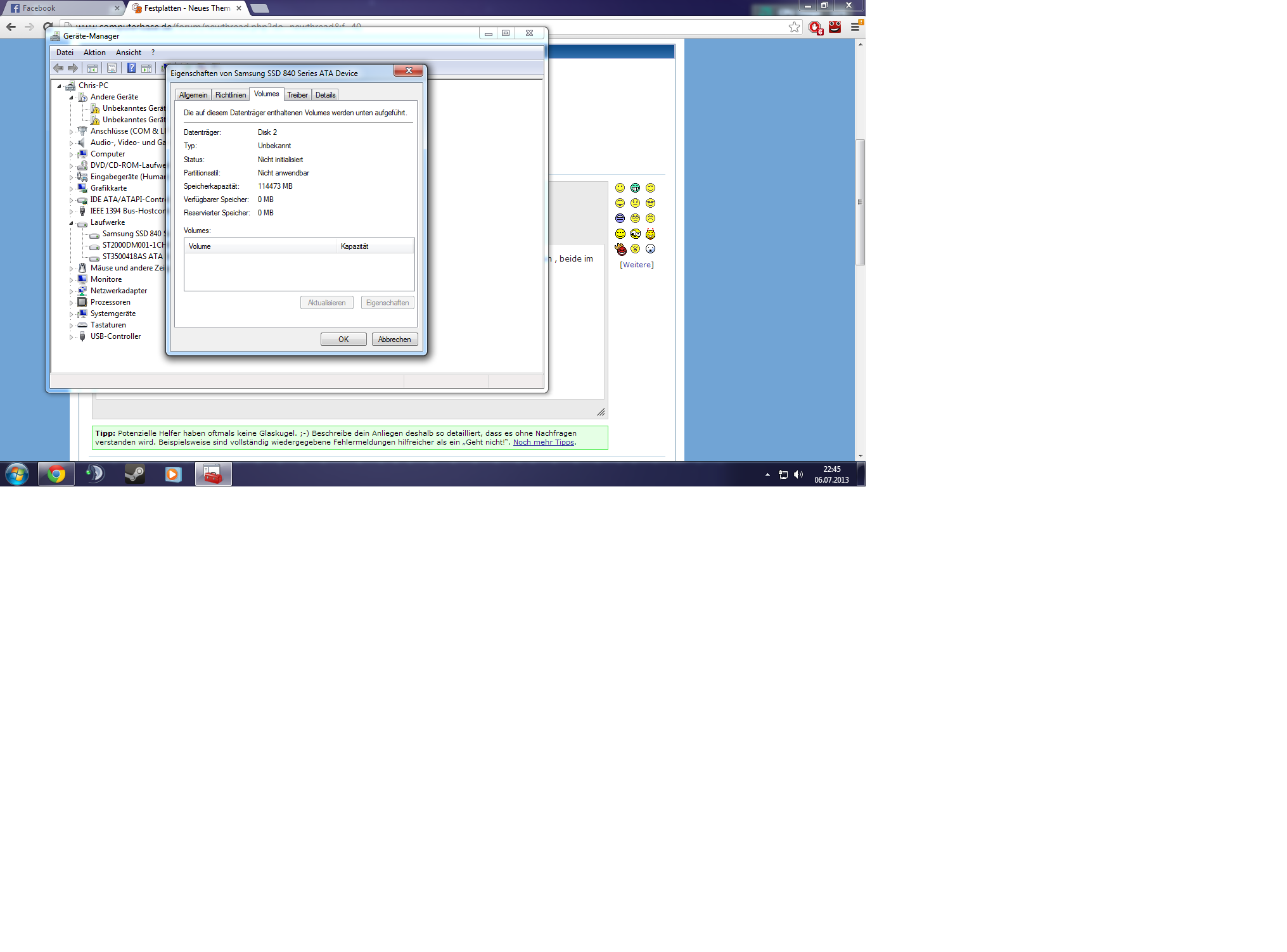

habe eben die Festplatten eingebaut die Samsung SSD840 und eine 2TB HDD , so jetzt sind beide angeschlossen , beide im geräte manger nur bei beiden steht Dieses beim Status .. meine 500GB mit windows ist noch immmer erkannt... Im bios sehe ich die 2TB platte, allerdings die SSD nicht .... Jetzt führe ich gerade die CD von der SSD aus.. aber sieht noch schlecht aus.

Was sind das für 2 "unbekannte Geräte" im Gerätemanager ? Eventuell ein Controller dem der Treiber fehlt ?

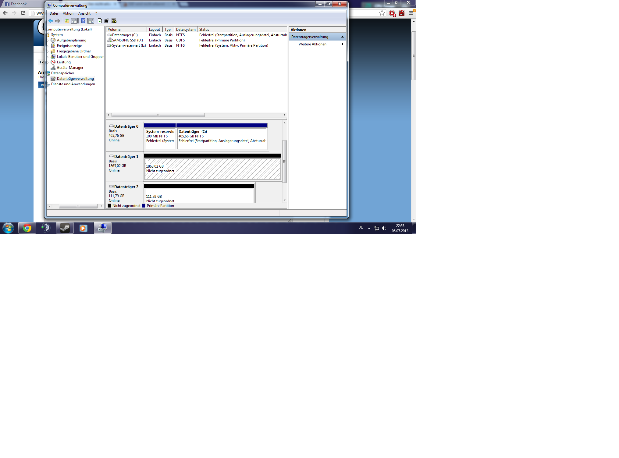

Ok die SSD wird angezeigt nur die 2TB HDD nicht bitteschön :
Im geräte manger sind nun beide online. erstmal ein erfolg ;) Aber mh unter Computer werden sie nicht angezeigt. gruß

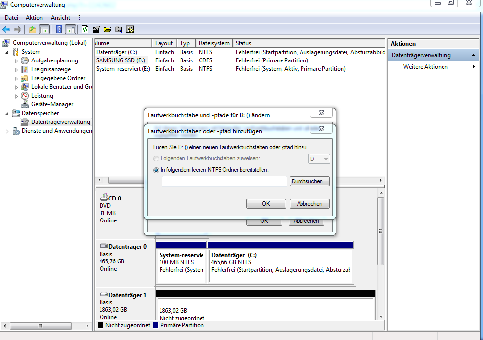

Du musst den Platten noch einen Laufwerksbuchstaben zuordnen (Rechtsklick auf die Platte -> Laufwerksbuchstaben ändern oder so ähnlich...)
Versuchst du gerade, den Buchstaben von deinem CD Laufwerk zu ändern? Sieht nämlich so aus... "Samung SSD" ist nicht deine SSD, sondern dein optisches Laufwerk mit der Samsung CD im Einschubfach.
Ne ich hab auf SSD geklickt so wie du gesagt hast.
so siehts aus.
Naja, im obigen Bild hast du versucht "D:" einen weitern Buchstaben zuzuweisen, was natürlich nicht geht. Versuch mal der 2TB HDD F: zuzuweisen oder so...
PS: "system-reserviert" sollte eigentlich garkeinen Buchstaben haben...

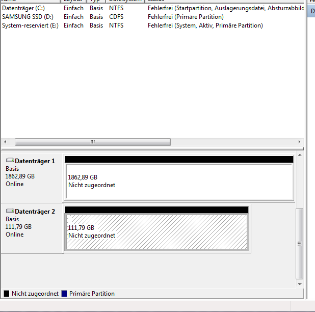

Geht ja nicht da die HDD oben nicht angezeigt wird :( nur unten und anstatt blau in schwarz
die SSD kann nicht formatiert werden.
Unbenannt.png wie ihr seht geht das nicht :(

Du musst sie initialisieren und partitionieren. Erst dann kannst du sie formatieren, sprich ein Dateisystem anlegen und den Laufwerksbuchstaben vergeben.

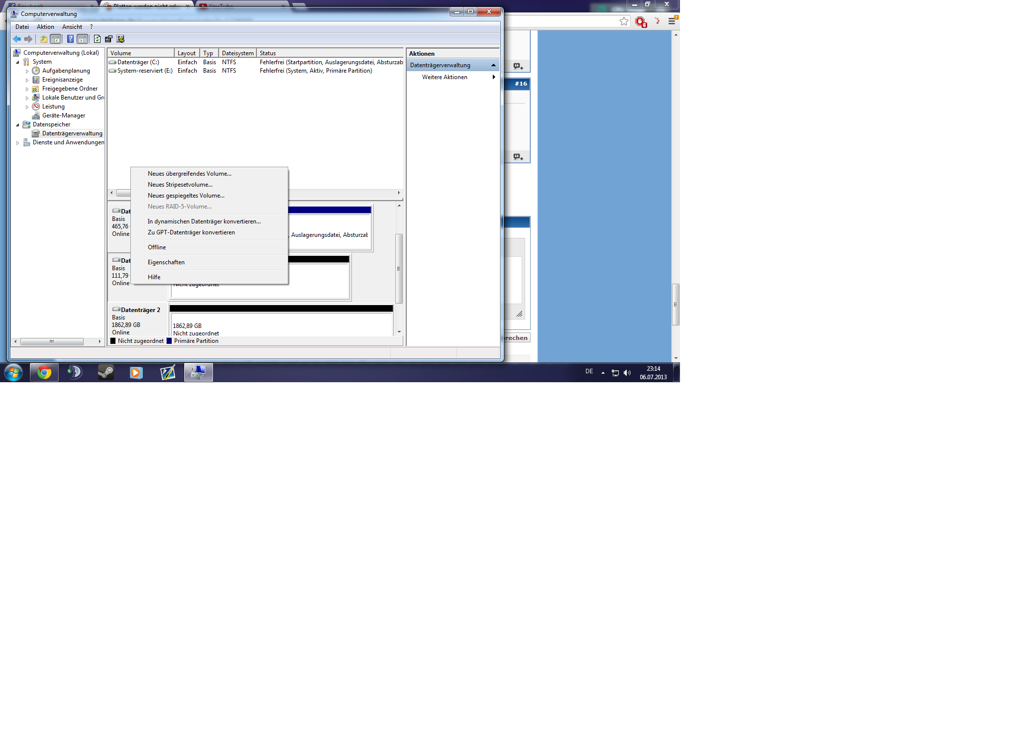

Du musst auf die längliche Fläche rechtsklicken (das was zurzeit schwarz ist), nicht links auf die kleinen Flächen (komisch zu erklären...)
Intialiert habe ich sie, im geräte manger sind sie jetzt ja online. Aber paritionieren wie meinst du das jetzt?
Rechtsklick rechts auf den Speicherbereich, nicht links. ;)
Also dort wo der schwarze Balken ist.
