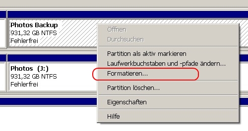

@marcol1979
Bevor er sie formatieren kann, muss er erst zumindest eine Partition anlegen.

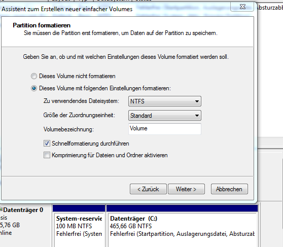

Ahja,geil Ok DAtenrgäer F also die TB hab ich schonmal auch unter Computer"geil" ;)
Aber die SSD kann ich auch so machen aber bei der SSD habe ich nur NTFS.. aber es soll doch SSD sein..
So die 2TB ist formatiert und betriebsbereit!
Madnex schrieb:
Wieso nicht? Ist der Nachfolger von MBR. Die SSD wurde ja auch in MBR formatiert, nur die 2TB Platte nicht, wegen der Größe (2TB würde zwar auch in MBR noch funktionieren, aber warum die Mühe^^)
NTFS ist das Dateisystem und hat nichts damit zu tun, dass die Platte ne SSD ist. NTFS stimmt schon. Für nähere Informationen fahren Sie bitte zu Ihrem lokalen Wikipedia Verlagsgebäude ;)
