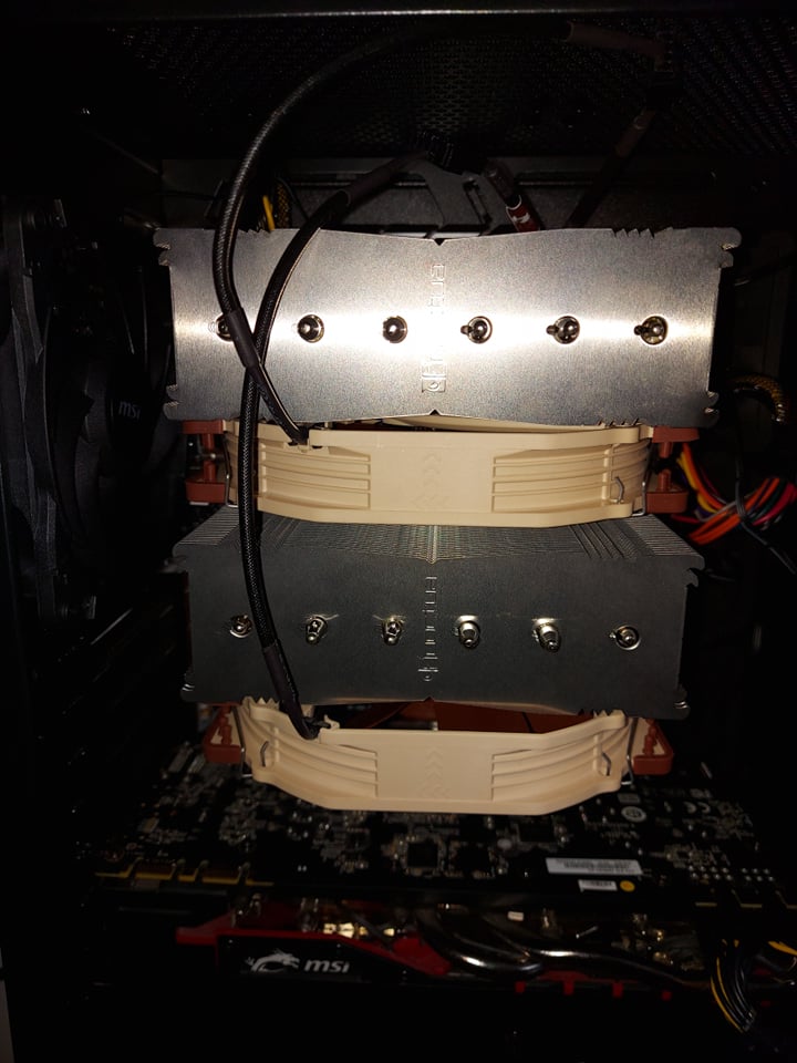

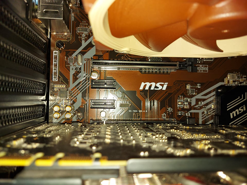

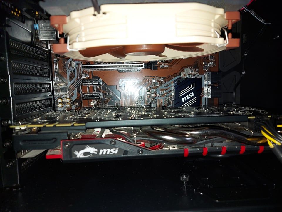

Ich habe einen neuen CPU-Kühler montiert und jetzt habe ich keinen Platz mehr meine Grafikkarte in PCIe Slot 3.0 zur stecken da es extrem nah an den CPU-Kühler Lüfter dranwäre.... Es ist fast unmöglich das so zur montieren, der Abstand ist zur gering... Zurzeit steckt die Karte in PCIe Slot 2.0 doch ich möchte unbedingt in PCIe Slot 3.0 haben , Meine Frage wäre kann ich den Lüfter von Noctua einfach anders montieren das dieser oben ist, halt die Position von Lüfter tauschen

Wieso nicht den CPU Kühler wie vorgesehen montieren, sodass dieser nach hinten bläst?
Den einen Lüfter nach oben versetzen geht natürlich auch...dann solltest du aber auch den mittigen Lüfter an den unteren Lamellenturm setzen, damit an jedem Turm ein Lüfter "zieht".

Wollte ich eh machen doch bei diesen Mainboard ging es halt nicht anders herum , der Abstand hat nicht gepasst von der Halterungen , sonst würde ich es montieren wie es auch beschrieben wurde....
Srandardorientierung ist 90grad gedreht, so daß er hinten ausbläßt!
Die Halterungen bei Noctua sind doch universal für beide Orientierungen geeignet?!
Entweder Kühler um 90grad drehen und den CPU Kühler so montieren wie es vorgesehen ist, oder den unteren Lüfter nach oben setzen.

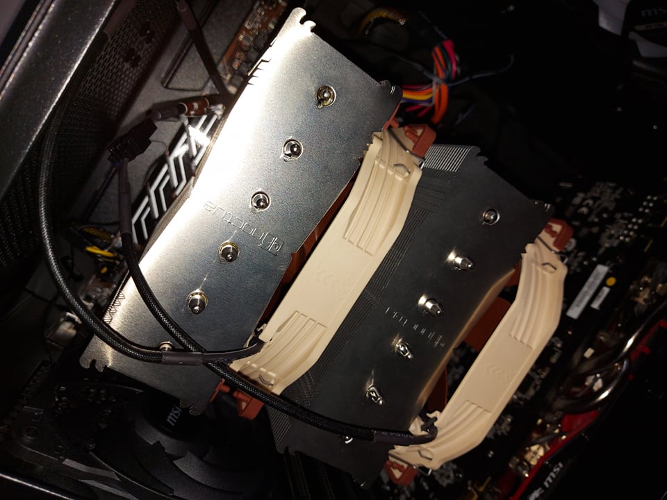

Sind eben nicht! Wenn ich die anderen Halterungen nehmen bzw die kürzeren halterungen passt der Abstand von den Löcher nicht überrein mit dem Kühlkörper schrauben....
Die Abstände sind normiert, die hängen nicht vom Board ab, sondern vom Sockel-Typ, das passt.
Schau dir mal Video-Installationsanleitungen an, du musst da was verpeilt haben.

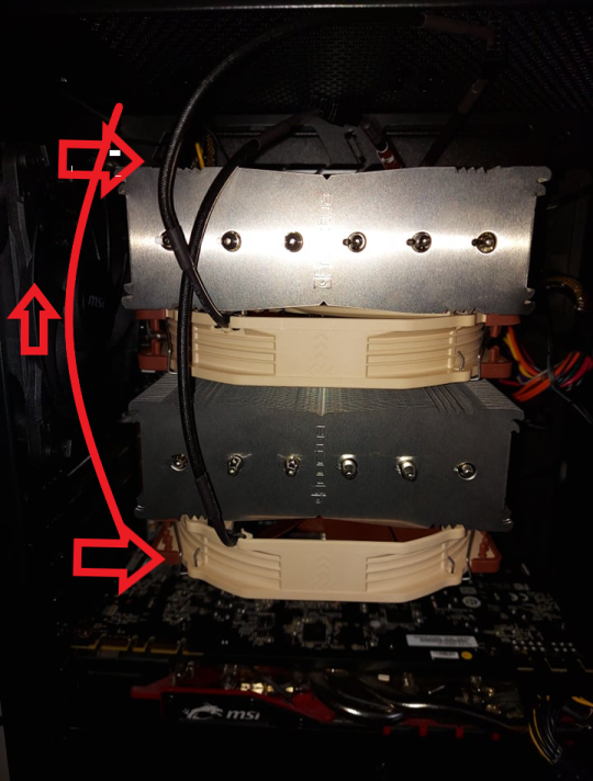

Ja aber wenn ich den unteren Lüfter nach oben montiere blässt doch die Luft dan in Richtung Grafikkarte und nicht oben aus dem Gehäuse , nicht war?
Dann drehe den Lüfter um 180°.
Du hast zwei Mounting Kits dabei, einmal AM4 und einmal 1200/1155, beide kann man drehen! Ich hab den selben Kühler 😉
Du musst den Lüfter halt richtig rum montieren, damit die Luft durch die Lamellen des Kühlkörpers nach oben gesogen wird.
Und ein Noctua Kühler lässt sich auf einem AM4 Sockel mit der korrekten Halterung durchaus auch richtig montieren.
Auf dem Rahmen der Lüfter sind Pfeile, die anzeigen, in welche Richtung sie blasen. Du installierst sie so, dass beide nach oben blasen.
Oder du guckst dir nochmal genau die Anleitung an oder Videos zur Installation deines Lüfters auf dem AM4-Sockel und installierst ihn ‚richtig‘.

Aber in der Anleitung steht das auch diese Bauweise richtig ist , bzw korrekt .... Und weil die andere Variante irgendwie nicht ging und so es gepasst hat habe ich mir nichts weitere dabei gedacht... Ich werde wohl den Kühlkörper anders montieren müssen!
Klar kann man den Kühler auch anders montieren, aber wie du bereits festgestellt hast geht sie nicht wenn man eine dedizierte Grafikkarte nutzen möchte!
Prinzipiell kannst du ihn auch so montieren, wie du es gemacht hast. Es ist ein wenig ‚eleganter‘, es so zu installieren, dass die Luft von rechts nach links durch die Rippen geblasen wird, nicht von unten (also warme GPU-Abluft) nach oben.
