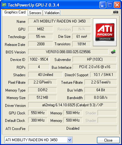

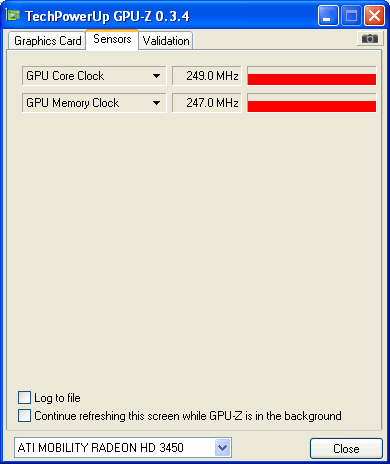

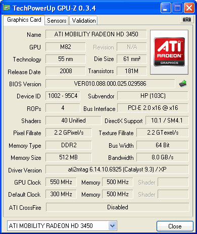

so hab jetzt gpu-z runtergeladen, hier kurz die screenshots:
^^also das mit dem staub muss wenn schon vorher gewesen sein..da ich den halt echt erst dreieinhalb wochen habe....eher unwahrscheinlich. werd ihn wohl einschicken..hmm son stress :freak:
achja und danke an alle schon mal!

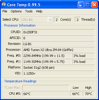

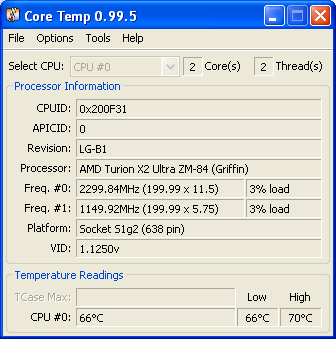

hier noch mal nen screen mit coretemp.
da sieht man aber nur die cpu.temp...wobei das dann ja auch schon was aussagt, nech?

70grad im Idle ist schon ein bisschen hoch.
Aber wichtig sind die Lasttemperaturen. Am bestem CPU mit Prime 95 auslasten und Graka mit Furmark.
Wie gesagt Everest kann man auch nehmen.
Die Temperatur ist eindeutig zu hoch, wenn man für Last noch ~20°C dazurechnet ist man schon bei 90°C.
Du solltest mal den Laptop reinigen, oder reinigen lassen.
