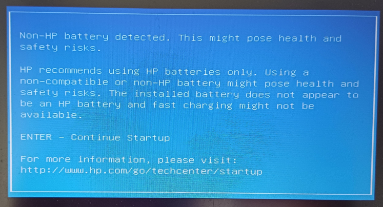

Hallo
Ich habe ein eigenartiges Problem mit meinem Akuu von meinem HP-Laptop.
Seid heute bekomme ich kurz nach dem Einschalten folgende Meldung " siehe Foto".
Das komische ist aber das ich weder den Akku getauscht habe, noch irgendwas am Akku gemacht habe.
Der ist fest verbaut.
Auch in Windows kommt es zu keiner Beeinträchtigung, der Akku wird erkannt und ganz normal geladen.
Woran kann das liegen ??
MfG
nebrotir
Irgendwelche notebookspezifische Updates durchgeführt? Kann auch einfach nur eine Fehlerkennung sein. Welches Modell ist das und hast du noch Garantie? Wenn du weißt, dass der Akku original ist, kannst du die Meldung meines Erachtens auch einfach ignorieren.
Ansonsten -> frag HP.
Wende Dich an HP. Egal wie alt die Kiste ist.
Das Dir ein Jemand die Batterie geklaut hat die durch das UEFI akzeptiert wird. 😉
Nee. Ist nicht so.
Deswegen HP anfragen.

da
nein keine Updates durchgeführt
Modell ist HP Laptop - 15s-eq1668ng
Garantie keine mehr.
FR3DI schrieb:
Die Seite habe ich auch schon gefunden und dementsprechend gehandelt, ohne Erfolg.
Außerdem wird der Akku unter Windows erkannt und ganz normal entladen und wiede geladen.
Na gut dann werde ich mal bei HP anfragen.
Aber für weitere Tipps wäre ich dennoch dankbar.
MfG
nebrotir
Reaktionen: FR3DI
Du könntest ein BIOS-Update durchführen oder gar den Akku für paar Minuten trennen, aber viel mehr Möglichkeiten sehe ich da nicht wirklich.
Außer eben bei HP anzufragen.
Reaktionen: Nero FX
