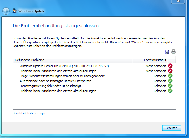

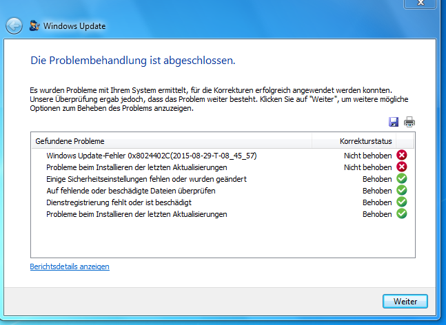

Oh man sieht wohl nicht gut aus. Habe die Schritte von BadBigBen ausgeführt FixIt hat auch einige Fehler gefunden, konnte aber nicht alles beheben. Updates werden natürlich auch weiterhin nicht gefunden.
Edit: Vielleicht ginge es schneller nachdem ganzen Gefrickel einfach nochmal eine Neuinstallation zu probieren und zu beten das diesmal nichts schief läuft.

Der Fehler 0x8024402c, besagt das Windows den Server für die Updates nicht finden kann.

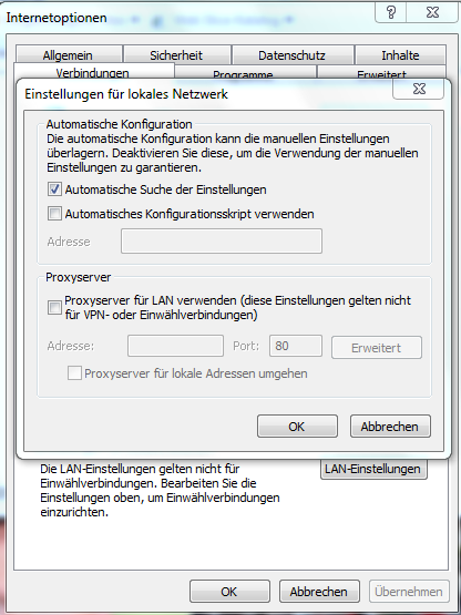

Prüfe doch mal die Proxy Einstellungen an den Machinen, obwohl dort bei einer neuinstallation nichst eingetragen sein dürfte ...
und stelle sicher das die Systemzeit korrekt eingestellt ist...
Systemzeit ist bei beiden in Ordnung.
Proxy sieht so aus, eigentlich auch alles in Ordnung:

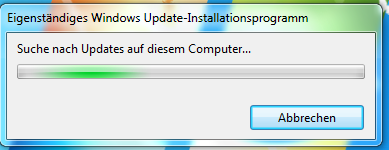

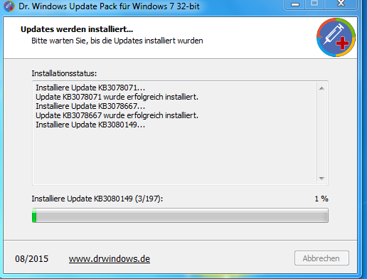

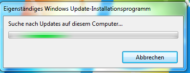

Oh, Mann ich brech noch zusammen. Auf einem frisch installierten System bin ich gerade dabei das Dr Windows Update Pack zu installieren und seit ca. 30 min. hängt die Installation jetzt beim dritten Update fest.
Ich sehe gerade das es sich um das optionale Update: "Update for customer experience and diagnostic telemetry" handelt. Warum ist sowas überhaupt im Pack enthalten.....

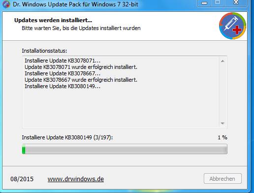

Richtig und das Problem kommt von MS, die haben den Update Client scheinbar verändert. Ich zitiere mal Winfuture zu dem neuen Update Pack, was ich auch eher durch Zufall gefunden habe:
Quelle: Wichtiger Hinweis zu den aktuellen PacksDa kann Winfuture nichts dafür, das Microsoft den Update Client modifiziert hat.
Das Update Pack lässt sich nur dann sauber und schnell installieren, wenn das Windows Update im Hintergrund nicht nach Updates sucht. Also entweder Offline gehen oder die Betriebsart auf 'Nie nach Updates suchen' gehen. Wenn die beiden sich in die Quere kommen, dann dauert es Ewigkeiten, bis das durchgelaufen ist.
Ich habe jetzt noch einmal eine saubere Installation gemacht und sofort Windows Update deaktiviert, nicht einmal den Agent habe ich ihn laden lassen. Bis jetzt läuft das WF Update-Pack ohne stocken und zügig durch. Ich hoffe das sich damit die Update-Problematik dann erledigt hat.
