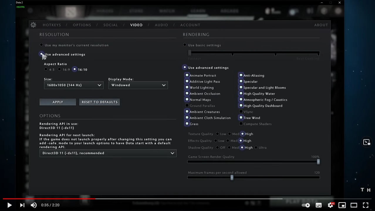

Schau Dir ob unten links DX11 steht. Stell die Auflösung ein, in welcher du spielst und die Hz.
Rechts unten stelle auf Low oder off. Schau bei Dir die "Game Screen Render Quality" und auf welchem Wert diese steht - vielleicht auf 80 % reduzieren.

Edit: Ja ist auf DX11. Ich kann jetzt natürlich an den Gamesettings rumschrauben, aber vorher liefen ja auch alle games wunderbar in genau den Einstellungen die sie jetzt haben!
