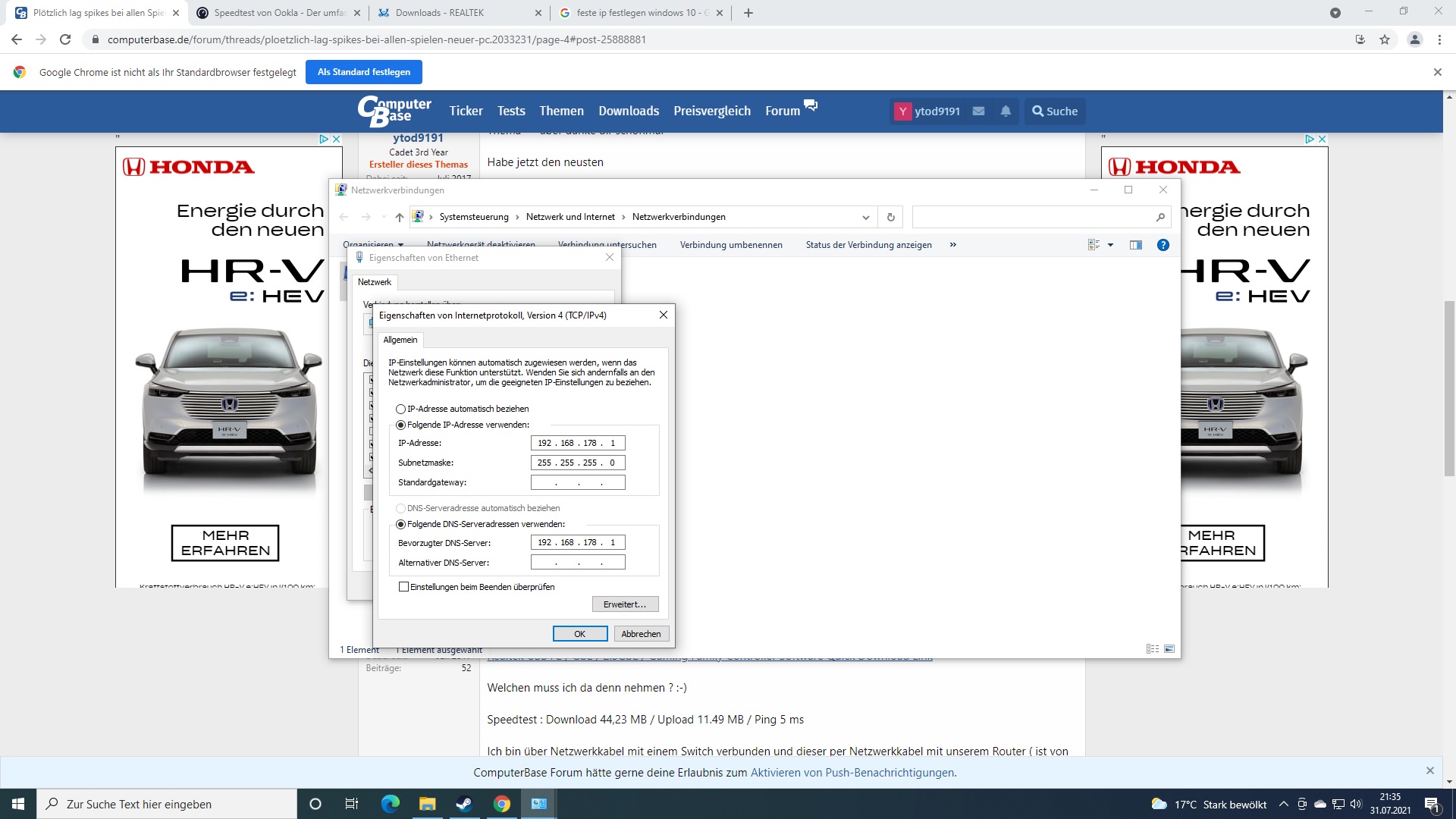

wird eine Fritzbox für die Einwahl übers Lankabel benutzt? Unter Netzwerkadapter Optionen mal feste IP hinterlegen, plus DNS (192.168.178.1)

Das mit der Netzwerkadapter Option teste ich eben!

So richtig mit der IP ?
Beim Status vom Ethernet steht
IPv4-Konnektivität : Kein Netzwerkzugriff
Ich hatte hier die Möglichkeit einen Fix durchführen zu lassen und jetzt steht bei
IPv4-Konnektivität : Internet

Die Ip Zuweisung war nur als Beispiel gedacht bei Fritzbox, bitte nicht übernehmen :) stell mal wieder auf automatisch.
