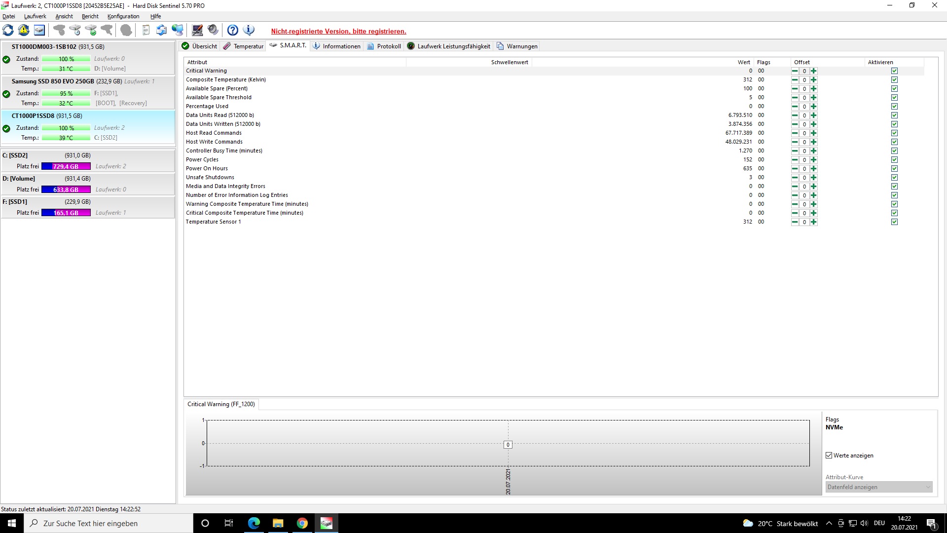

Welche Version muss ich da nehmen ? :-) Danke für die schnelle Reaktion
Ich schätze die ? Hard Disk Sentinel Trial v5.70 (ZIP)
Critical Warning,,0,00,0,Aktiviert
Composite Temperature (Kelvin),,312,00,0,Aktiviert
Available Spare (Percent),,100,00,0,Aktiviert
Available Spare Threshold,,5,00,0,Aktiviert
Percentage Used,,0,00,0,Aktiviert
Data Units Read (512000 b),,6.790.839,00,0,Aktiviert
Data Units Written (512000 b),,3.873.425,00,0,Aktiviert
Host Read Commands,,67.621.532,00,0,Aktiviert
Host Write Commands,,48.013.174,00,0,Aktiviert
Controller Busy Time (minutes),,1.269,00,0,Aktiviert
Power Cycles,,152,00,0,Aktiviert
Power On Hours,,634,00,0,Aktiviert
Unsafe Shutdowns,,3,00,0,Aktiviert
Media and Data Integrity Errors,,0,00,0,Aktiviert
Number of Error Information Log Entries,,0,00,0,Aktiviert
Warning Composite Temperature Time (minutes),,0,00,0,Aktiviert
Critical Composite Temperature Time (minutes),,0,00,0,Aktiviert
Temperature Sensor 1,,312,00,0,Aktiviert
Ist das alles was du brauchst ? Oder was meintest du mit "den Zustand"
Leistung und Zustand steht 100% "Exzellent"
Der Status der Solid State Disk ist PERFEKT. Es wurden keinerlei problematische oder schwache Sektoren gefunden.
Der Zustand wird mittels SSD-spezifischer S.M.A.R.T.-Attribute ermittelt: Available Spare (Percent), Percentage Used
Das TRIM-Feature der SSD wird unterstützt und ist zur optimalen Leistung aktiviert.
Keine Aktionen erforderlich.
smart werte du kannst auch ein Screenshot machen
Ich hoffe so ist jetzt richtig und es sind die Werte die du meinst :-)

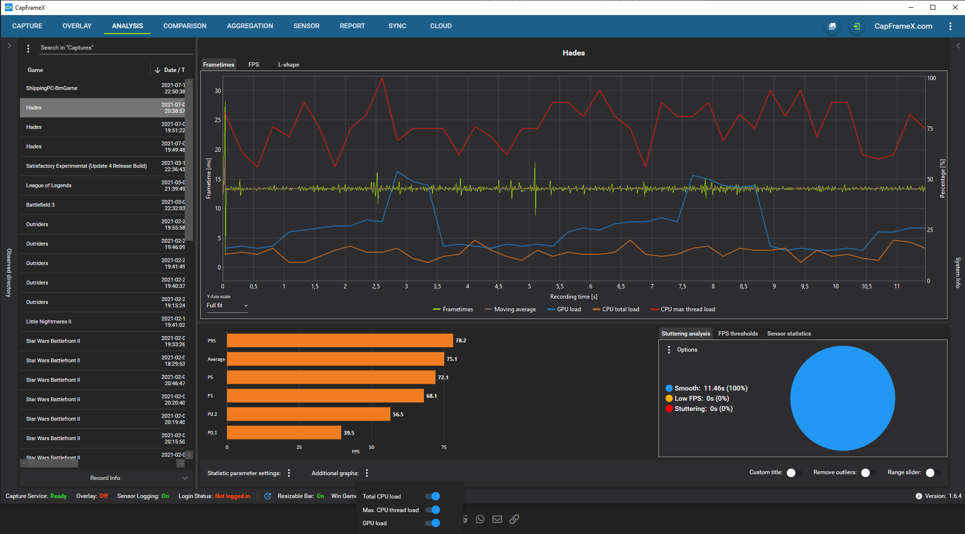

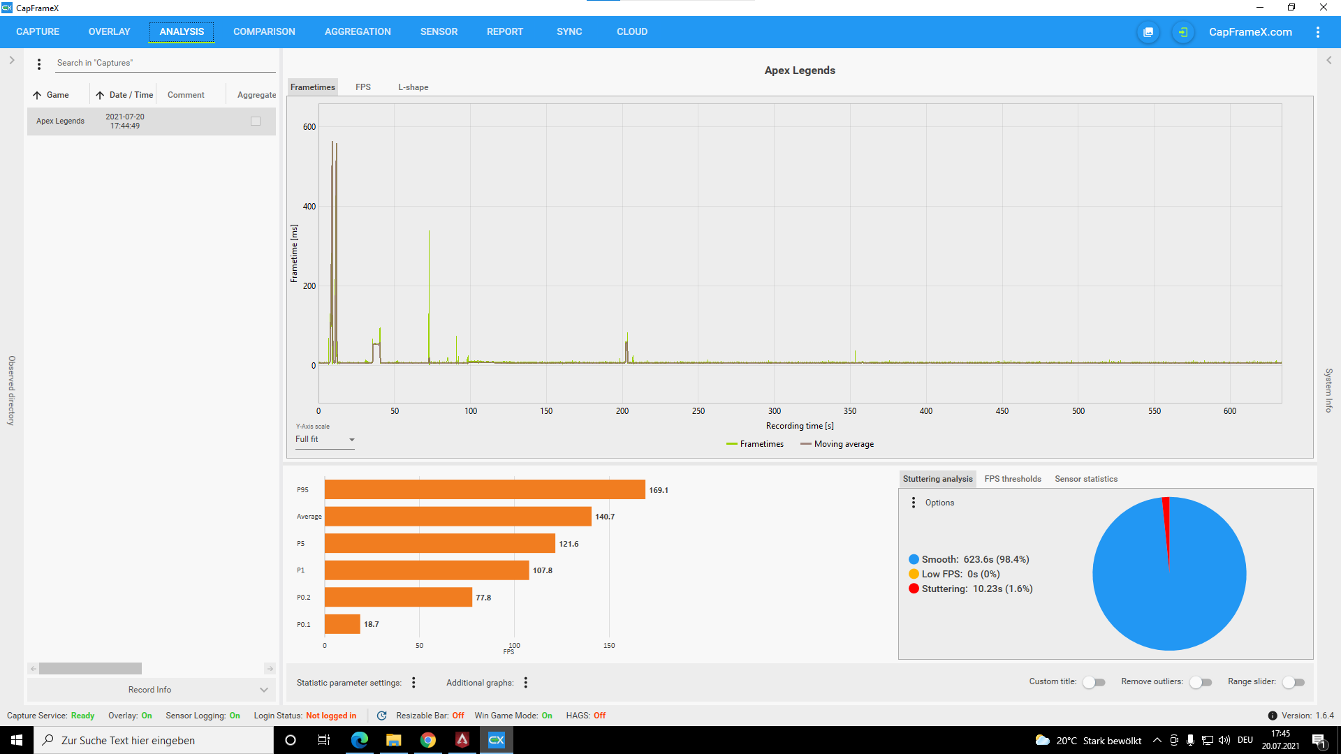

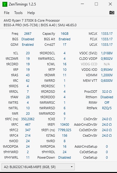

RAM läuft mit XMP Profil? BIOS ist aktuell? Kannst ja auch mal n bisschen im Spiel mit CapFrameX aufnehmen und den Graph zeigen mit den aktiven Zusatzoptionen sowie Sensor statistics unten rechts. Dann kann man mal schauen ob da jemand ins Limit rennt bzw. wie der Spielverlauf damit aussieht, um zusätzliche Ansatzpunkte zu bekommen.

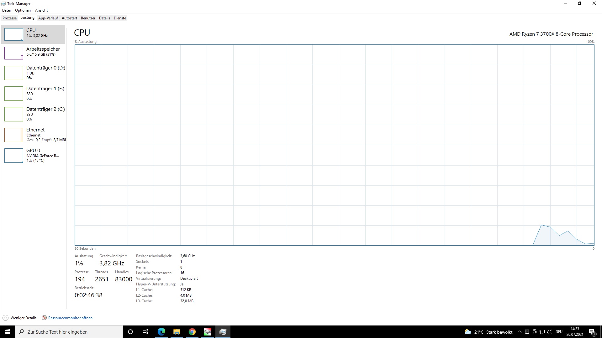

Mhh wie hoch ist die Auslastung CPU, RAM, SSD?

Sorry ich kenne mich nicht sooo gut aus, wie finde ich heraus ob der RAM mit "XMP Profil" läuft ? Und ob mein BIOS aktuell ist ? ( da habe ich mein ganzes Leben noch nie selber was dran gemacht oder geupdatet) CapFrameX probier ich später gerne mal aus danke dir, geht das ganze mit nur einem Monitor ? Hab leider nur einen. Danke dir!
Im Taskmanager ? Wenn ich spiele oder jetzt gerade?
Jetzt gerade : CPU 5%, Arbeitsspeicher 31%, GPU 6~9%, die SSD geht so von 0-1% wenn ich das richtig sehe!
Ein Screen von ZenTimings sollte dafür ausreichen.
Das ist vollkommen egal. Leg dir vorher im Reiter "Capture" einen passenden Hotkey zurecht (bei mir ist das F8) und dann sollte das los gehen. Wenn du ein zweites mal den Hotkey benutzt beendest du die Aufnahme und die sollte kurz danach in der Liste links auftauchen. Dann einfach mit Win + Shift + S einen Screenshot machen und hier (am besten in nem Spoiler) mit Strg + V einfügen :)

Hier schon eimal das Bild von Zentimings @Nero1

Eh wir lange hin und her diskutieren, kannst du das JSON File der Aufnahme hochladen oder hier in nen Spoiler packen, damit ich das bei mir mal genauer anschauen kann?

Links hast du eine ausklappbare Leiste, dort findest du das Verzeichnis, wo die Daten liegen. Das entsprechende File dann einfach hier einfügen (wenns geht) oder den Text in einen Spoiler packen, falls nicht. Sollte bei deiner Aufnahme ja bloß eine Datei sein.

P.S. falls das dann alles nix hiflt, reiche ich das JSON file noch einmal nach bzw mach ein neues.
