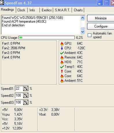

Ich spiele Fallout 3 und plötzlich tauchen Pixelfehler auf. (dh alles wird lila, verschwommen, dann schwarz usw. also man erkennt im Grunde nichts mehr...), dann geht das Problem über auf Windows (XP). Neustart im abgesicherten -> es geht wieder. Nach einigen Neustarts ging es dann sogar auch im Normalmodus aber auch nur für einige Minuten, dann wieder der gleiche Mist.
Kann es daran liegen, dass meine Grafikkarte überhitzt?
Im Anhang habe ich mal die Daten vom Speedfan (tool zum messen der Temperatur.)
Jemand eine Idee woran es liegen kann?

welche karte hast du? hol dir mal rivatuner und guck damit die temperaturen unter last (beim spielen) an
hast du die grafikkarte übertaktet? ...

Im Bios steht unter Temperatur:
CPU Temperature 65°
M/B Temperature (ist damit das Mainboard gemeint?) 37°
Wenn ich auf die Grafikkarte fasse, hat die höchstens Zimmertemperatur- daran kann es also auch nicht liegen, oder?

Hab nur schlechte erfahrungen mit Speedfan gemacht, zu ungenaue angaben!
Everest Ultimate ( mit CD Key ) liest alles perfekt aus ( ausser Ram ).

ist der Screenshot von einer Lasttemperatur oder IDLE also im Leerlauf? Wie hast du das gemessen? Bist du ins Spiel und dann mit Windowstaste raus um den Screen zu machen?
