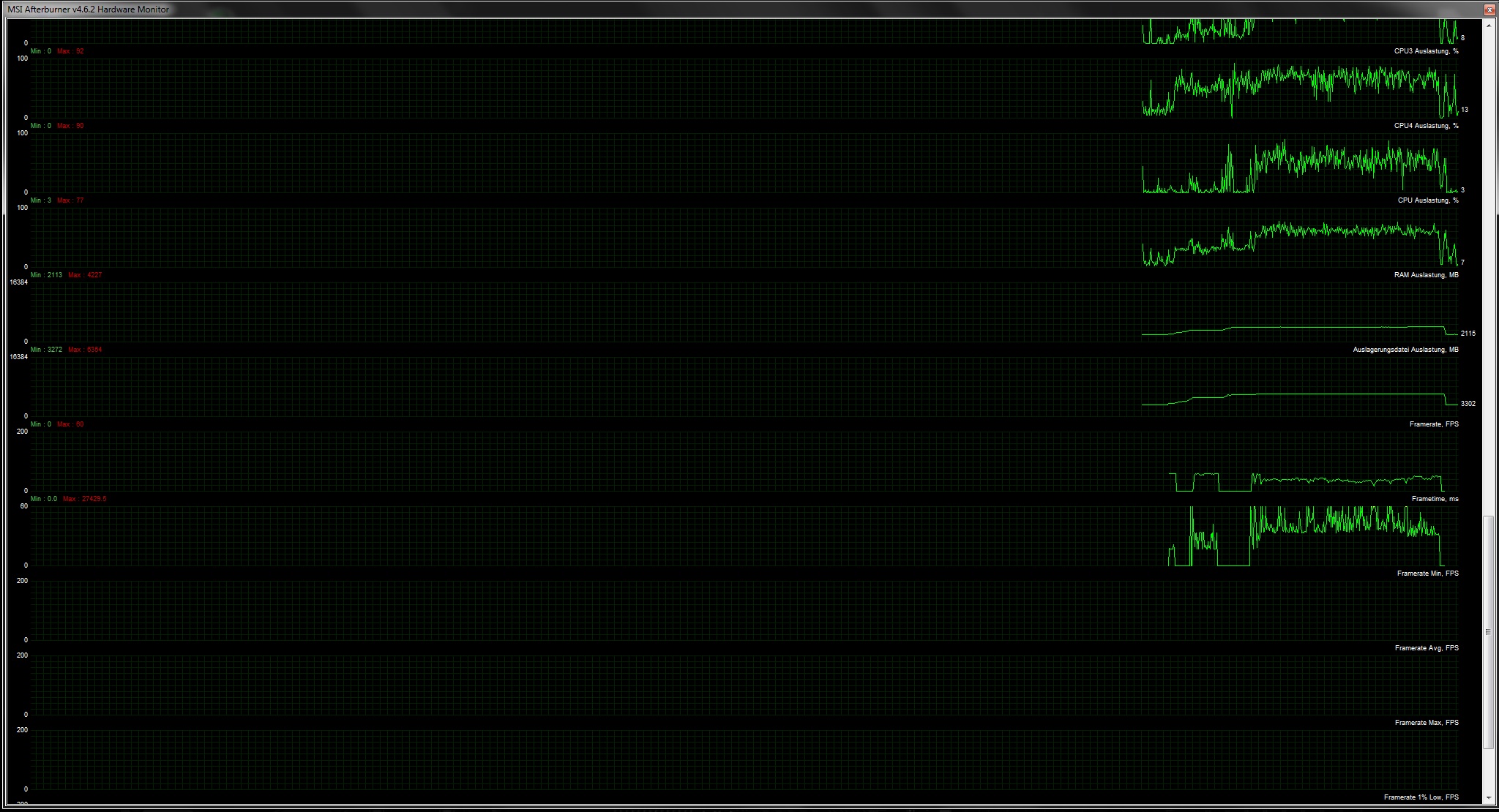

Ich in Spielen oder Benchmarks kommt es trotz hoher FPS zahl oder stabilen FPS immer wieder zu unangenehmen Rucklern. Auch wenn ich Spiele auf geringeren Grafikeinstellungen Spiele und der Rechner das wuppen sollte.
Mir ist bewusst das der Monitor auf 60hz beschränkt ist. Deshalb aktiviere ich immer V-Sync im z.b. Tearing zu verhindern.
Ich habe auch schon die Grafikeinstellungen auf Niedrig oder Mittel gesetzt. Kaum Besserung.
P.S.: Beachte auch die verschiedenen angepinnten Themen und die Forensuche. Möglicherweise findest du da bereits die Lösung zu deinem Problem. ->habe ich einen gefunden. Nur waren da die Spikes in regelmäßigen Abständen und leichter zu Identifizieren.

Ich würde sagen die CPU&RAM kommen einfach nicht hinterher.
VSync ist natürlich bei Bildraten, die ständig unterhalb der Monitorfrequenz liegen, nicht optimal. Man kann aber im Treiber Triple-Buffering erwingen, was meist flüssiger wirkt. Dafür stellt man im Treiber die "Vertikale Synchronisation" auf "Schnell".
Reaktionen: RAMSoße
ok, dann weiß ich wenigstens das die Grafikkarte in Ordnung ist
Würde mir dann schnellerer RAM etwas helfen?
Ich dachte das Gespann passt ungefähr. Die CPU ist einer der besten für den Sockel und von 2014. Die Grafikkarte "nur" 2 Jahre jünger.

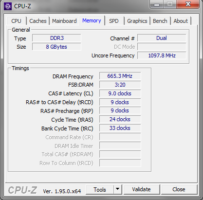

Beim Ram sollte es min. 1600er mit cl9 sein, schau doch mal im Marktplatz hier nach, wenn die ~ 80.- € Neu zu viel sind.

! Nachtrag: Habe die Timings angehängt. Sind sogar Cl9

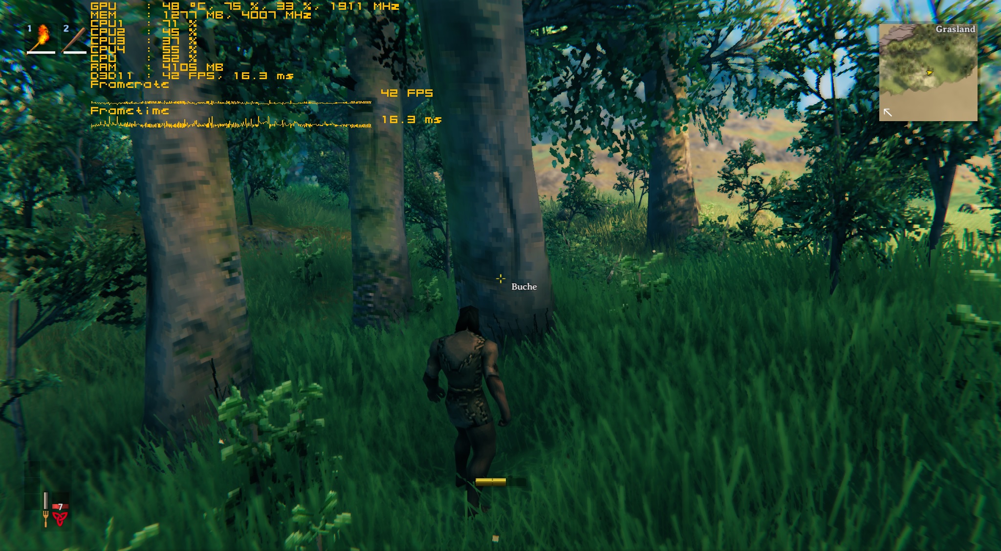

damit ich mit meiner besseren Hälfte Valheim spielen kann.
Ist denn auch Vulkan ausgewählt?
Mehr FPS in Valheim – So nutzt ihr Vulkan und das bringt es euch
