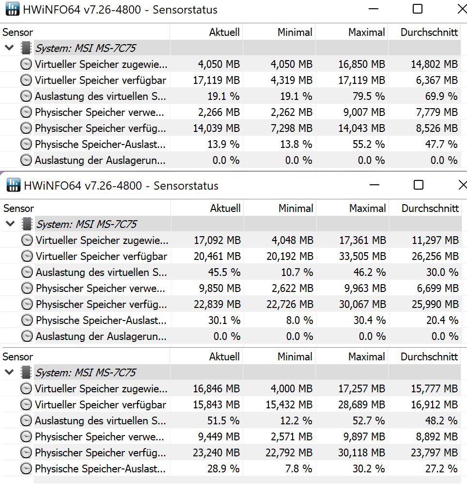

also ich kapier deine (bzw die von @HisN) theorie das die auslagerungsdatei zwingend an sein muß nach wie vor nicht und hab das mal mit hwinfo dokumentiert das ich, weder mir 32gb systemspeicher, noch mit 16 gb speicher nach jeweils einer stunde racing irgendeine auslastung der auslagerungsdatei angezeigt bekomme. wenn sie deaktiviert ist (unterer screenshot) wird auch genau der selbe virtuelle speicher verwendet, wobei ich denke das da der physische plus der cache systempeicher addiert werden...oder es ist in win 11 eh egal was man manuell in der systemsteuerung einstellt...es wird eh ausgelagert was das zeuch hält.

Ob sie an sein muss oder nicht, hängt zwingend von Deiner Software-Auswahl und Arbeitsweise ab.
Da niemand von uns die Einschätzen kann, raten wir dazu sie an zu lassen.
naja, die einzige software die angeblich auf meinem pc die auslagerungsdatei brauchen soll ist halt horizon 5 und da ich halt bisher null unterschied bemerkt hab zweifel ich das halt ein wenig an, kenne aber deine meinung dazu...und du hast auch bestimmt irgendwie recht.

Wenn die Auslagerungsdatei ausgeschaltet ist, wird der verbleibende Arbeitsspeicher als virtueller Speicher verwendet. Wird also der virtuelle Speicher deaktiviert, reduziert das z.B. den verfügbaren Cache für Dateien, weil sämtlicher von den Anwendungen angeforderter RAM vom verfügbaren Hauptspeicher abgezogen wird. Wenn die Anwendung den Speicher anfordert, heißt das nicht, dass sie diesen auch sofort vollständig nutzt. Ein großer Unterschied ergibt sich also immer dann, wenn die Anwendung zwar viel Speicher anfordert, ihn aber nicht völlig ausnutzt oder teilweise so selten nutzt, dass er ausgelagert werden kann.

habe gestern auch die ms flightsim mit hwinfo angeschaut und da lagen die werte vom virtuellen speicher noch etwas höher als bei h5 und ich kam auf 60% auslastung, also ist das auch nicht eine besonderheit von h5 mit dem speicherhunger, sondern das werden wohl alle x-box games ab jetzt so handeln und nur weil die box die auslagerungsdatei intensiv nutzt muß ich sie ja nicht auch anstellen...
